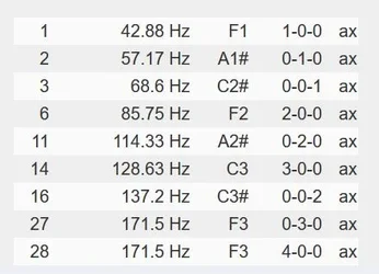

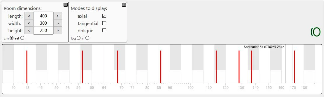

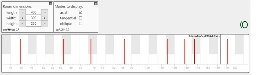

Als Beispiel ein 12 Quadratmeter Raum. Nicht untypisch für viele Home- und Bedroom Studios.
Länge: 4m
Breite: 3m
Höhe: 2,5m
Modenrechner:
https://amcoustics.com/tools/amroc
Ergebnis:
Wir nehmen an das stimmt mit den Messungen im Raum so in etwa überein.
Grundsätzlich: Wenn man möchte dass dies funktioniert mit der Absorption, dann ist es erforderlich großflächig zu arbeiten. Egal mit welchen Absorbern. Ob dick und tief und ohne Bretter oder mit sowas was ich hier machen würde.
Ich halte 50 Prozent der Wandfläche für ein Minimum. Und dann nicht einzelne Panel Bildchen mit Abständen dazwischen schön im Raum verteilt sondern - geschlossen in einer Fläche.
komplette Rückwand = 50 Prozent der X-0-0 Moden
Seitenwände von vorne im Raum bis zur Raummitte = 50 Prozent der 0-X-0 Moden
die komplette Decke = 50 Prozent der 0-0-X Moden (Boden geht nämlich nicht)
Ich persönlich würde auch die Seiten komplett durchziehen.
Bei der Planung der Absorber versuchen für die 1er Moden mindestens eines Wert von 75 in Soundflow zu erreichen. Für die 2er Moden versuchen an die 70 zu kommen, 65 sind ok für 2er Moden. (1er Mode = 1-0-0, 0-1-0 und 2er Mode = 0-2-0, etc)
Für diesen Raum hier:
Einfach mit dem Ergebnis/Tabelle der Raummoden weiter oben abgleichen...

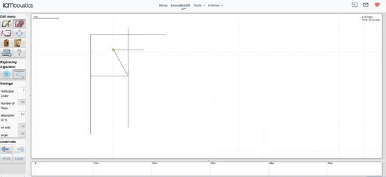

Dieses Tool hier hilft weiter:
https://amcoustics.com/tools/amray
Schauen wie sich SBIR auswirken könnte.
Dazu ist zu sagen dass dies jetzt vermutlich sehr genau kalkuliert wirkt, SBIR kommt aber oft so unberechenbar daher in der echten Welt, dass es sein kann dass einem es auch nicht ausreicht es mit einzukalkulieren und man trotzdem noch was extra dagegen machen muss.
Wenn man von Nahfeldmonitoren ausgeht, dann macht es unter 1,2 Meter keinen Sinn und über ca 2 Meter (zumindest nicht bei diesem Beispiel Raum) auch nicht mit der Größe des Stereodreiecks. Diesen Bereich einfach mal grob checken wie sich der auswirken könnte:

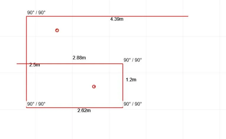

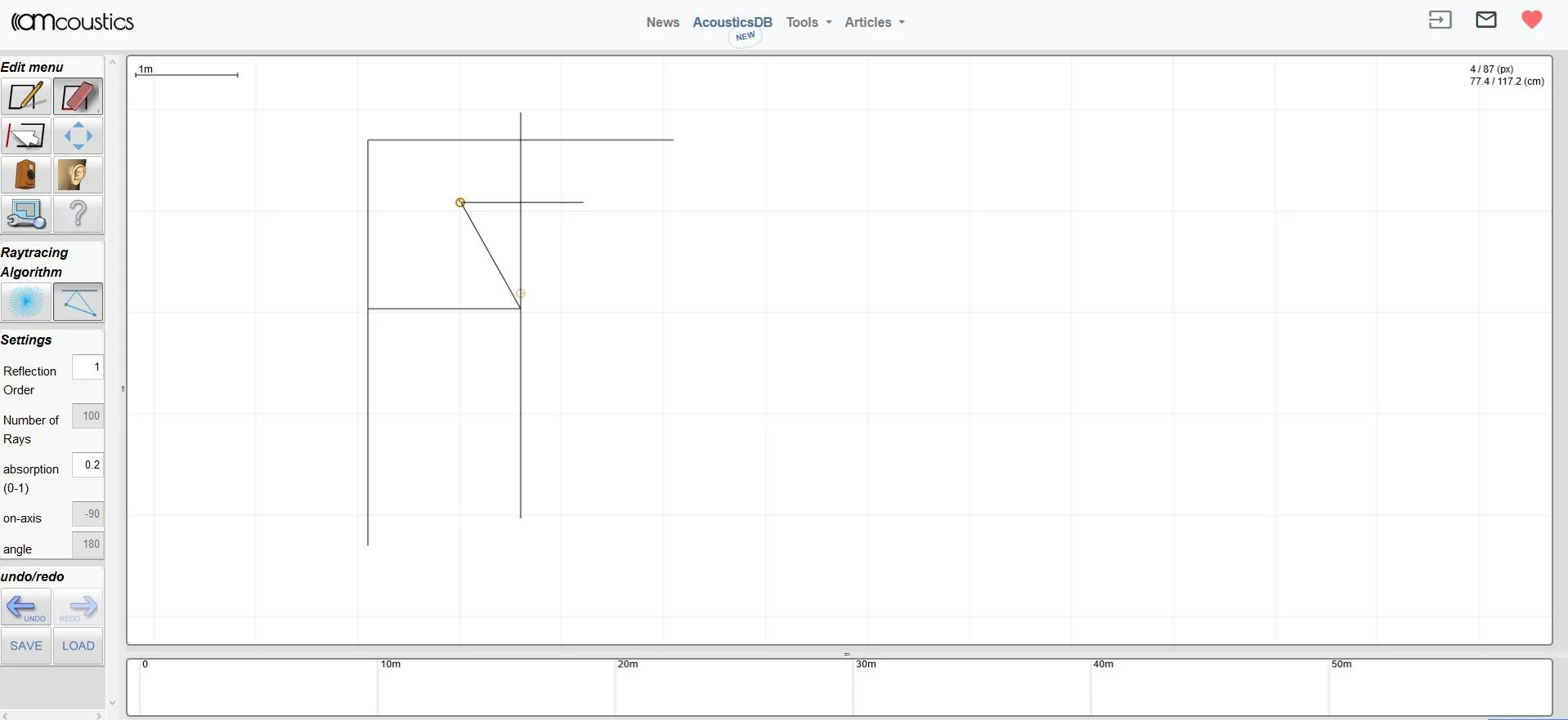

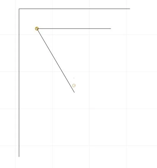

Raum rein Malen, 2 Linien reichen, Länge und Breite (eigentlich nur Breite, Länge reicht auch ca halb).
Ein 1,2 Meter Stereodreieck rein malen (ein halbes reicht), aber mittig sollte es sein bezüglich der Breite des Raumes.
Einfach ein bisschen rum rechnen und Hilfslinien machen und die dann wieder Weg löschen wenn alles an seinem Platz ist.

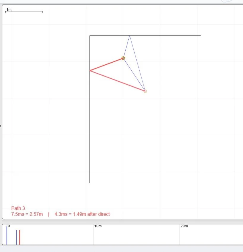

Den Pfad über die Seitenwand prüfen:
171,5 / 1,49 = 115 Hz

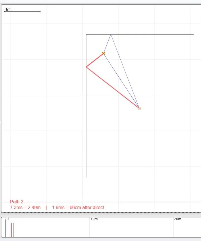

Dann ein 2 Meter Dreieck malen:
Wieder den Pfad über die Seite prüfen:
171,5 / 0,66 = 260 Hz

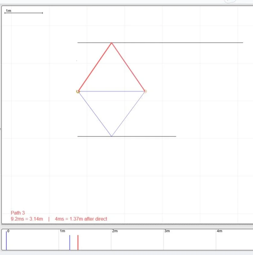

Pfad checken:
171,5 / 1,77 = 96 Hz

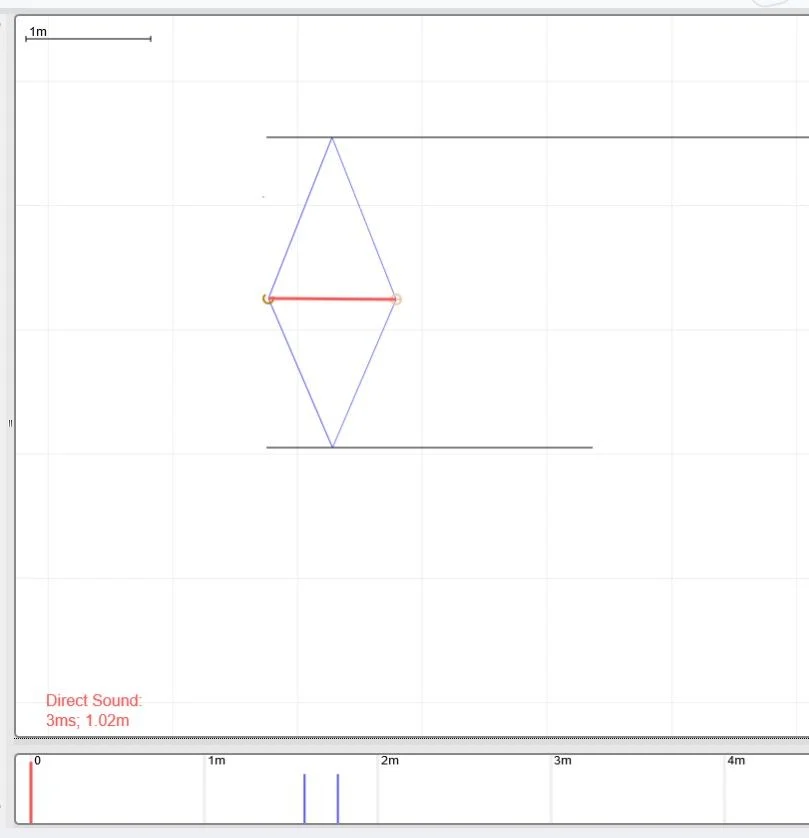

Dann für das 2 Meter Dreieck Hörabstand einstellen:
Pfad checken:
171,5 / 1,37 = 125 Hz
Jetzt kann man ungefähr abschätzen dass von den Seitenwänden SBIR im Bereich von 115 - 260 Hz daher kommen könnte.
Von der Decke mit 96 - 125 Hz.

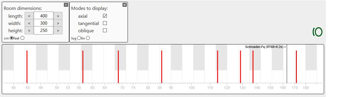

Länge: 4m
Breite: 3m
Höhe: 2,5m
Modenrechner:

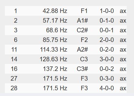

Ergebnis:

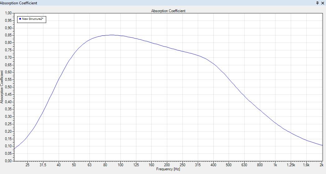

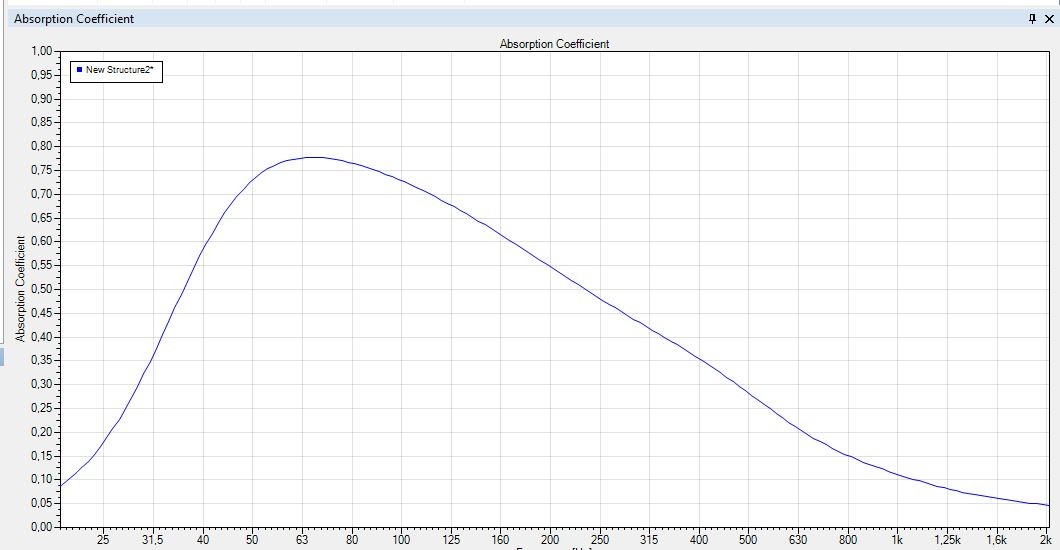

Alles Sonorock und 16 mm Better, Perforation zwischen 5-7 Prozent
Rückwand: 300 mm verbrettert

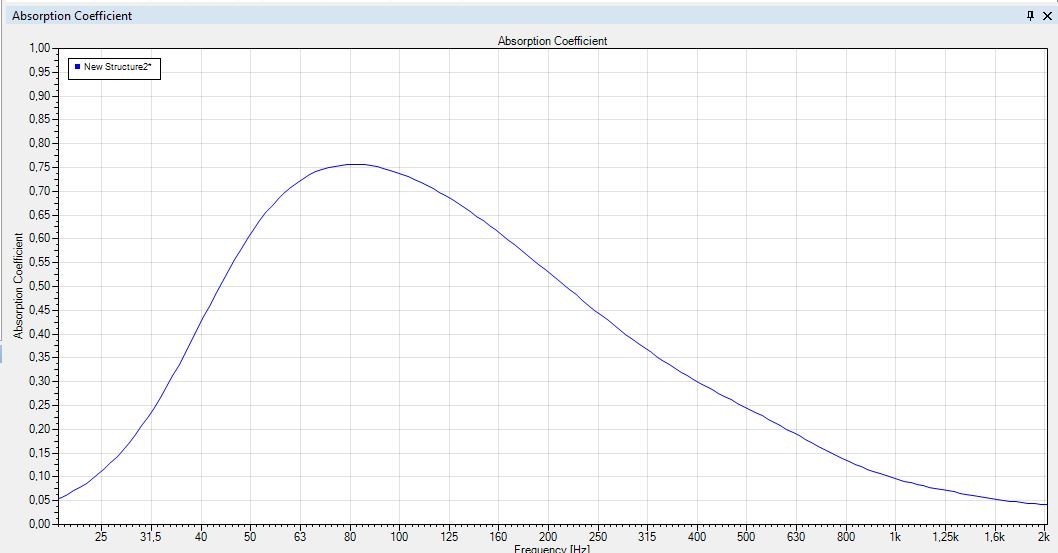

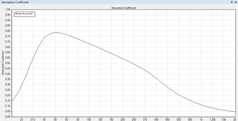

Seitenwände: 250 mm verbrettert
Decke: 200 mm verbrettert

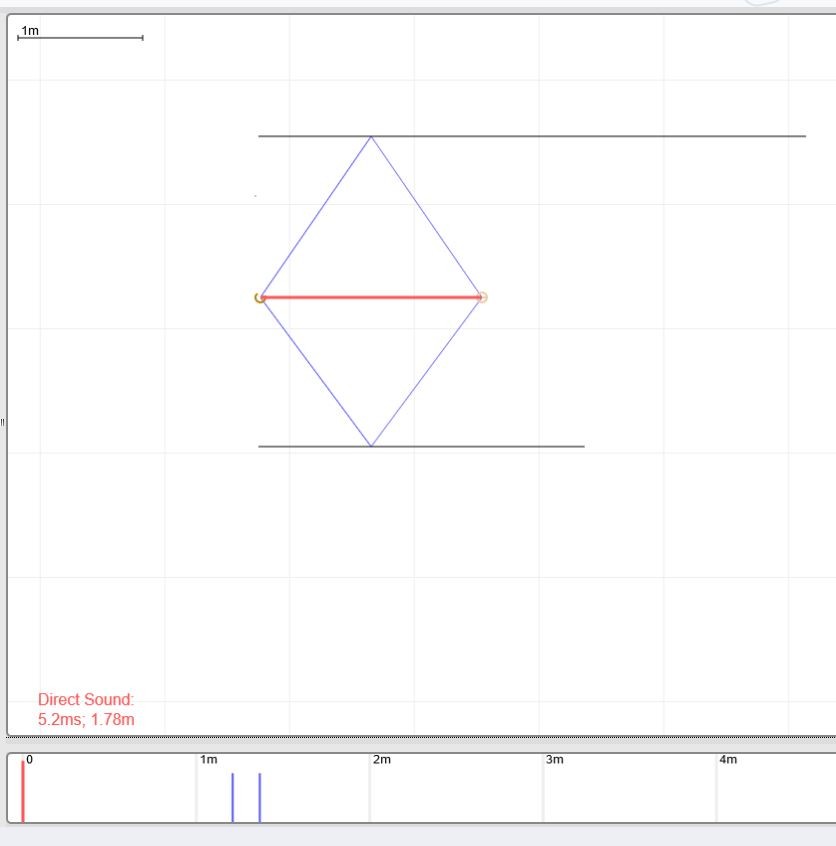

Wenn man von Nahfeldmonitoren ausgeht, dann macht es unter 1,2 Meter keinen Sinn und über 2 Meter auch nicht mit der Größe des Stereodreiecks. Diesen Bereich einfach mal grob checken wie sich der auswirken könnte:

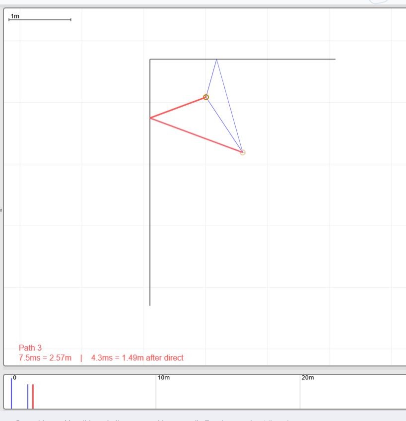

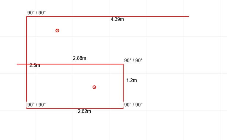

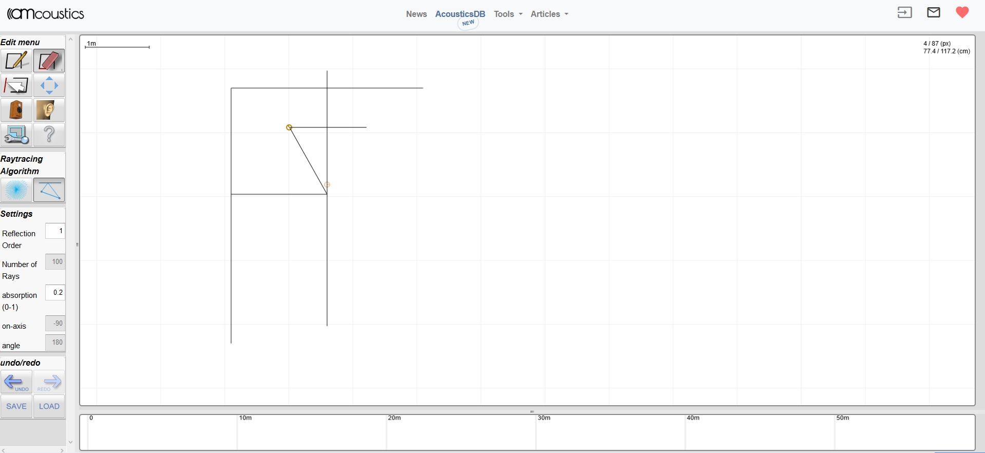

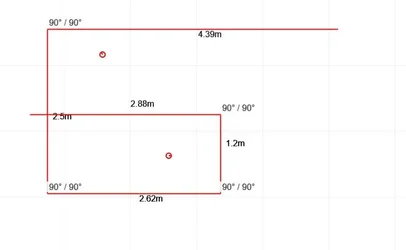

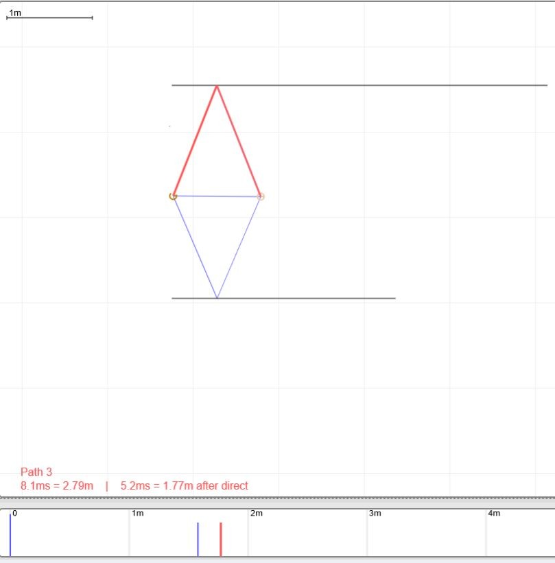

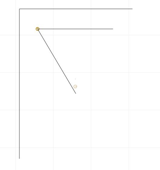

Raumhöhe + notwenige Hilfslinien um Speaker auf Ohrhöhe zu platzieren
Bei nem Dreieck von 1,2 Metern sitzt man ungefähr (also wenn man wie ich etwas im Dreieck sitzen möchte) 1 Meter von der Box weg, also einfach über die Anzeige des Direktsignals diesen Abstand einstellen:
Pfad checken:
Pfad checken:
Jetzt wäre der Zeitpunkt nochmal zu checken ob man seine Absorber breitbandig genug abgestimmt/geplant hat.
Bei der Decke passt es hier weil die gut von 68 - 137 Hz wirken.
Die Seitenwandabsorber wirken zwar gut bis unter 50 Hz aber ab 130-140 Hz fangen sie an abzukacken.
Heißt wenn man beim Einmessen der Speaker bei einem größeren Stereodreieck landet werden die nicht reichen gegen SBIR von der Seitenwand.
Deswegen 50 mm Sonrorock mehr drauf von 250 auf 300 mm und die Perforation auf 9-10 Prozent erhöhen.
So kann man den Absorber breitbandiger stimmen ohne Wirkung zu verlieren nach unten und die 260 Hz, die von der Seitenwand

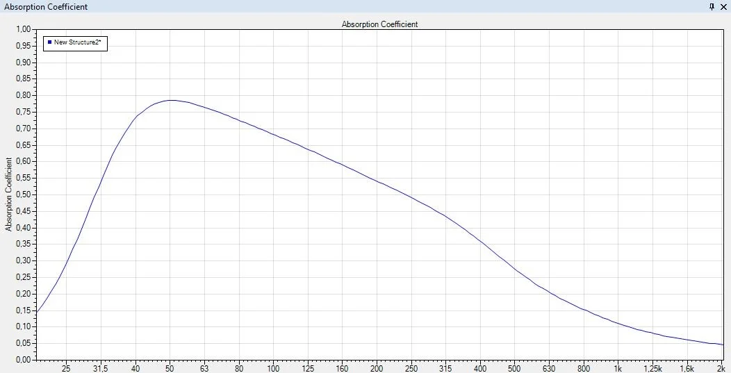

Woher kommt der vergleichsweise hohe Absorbtionsgrad schon ab 40Hz? Ich habe schon viel mit dem Porous Absorber Calculator gespielt, aber nur mit 300mm Sonorock habe ich das noch nicht geschafft.
Die Verbretterung wirkt ja nur wie eine Art Tiefpass und reflektiert höhere Frequenzen?
