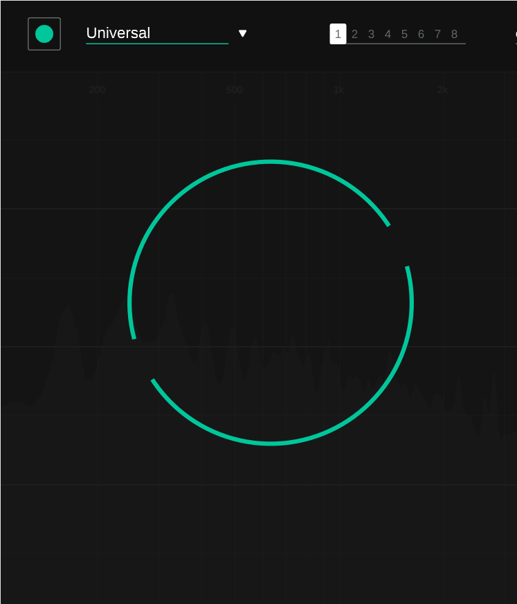

  • #85
Da müssen noch mehrere Bugs sein:
- Bei mehreren Instanzen (unabhängig, nicht in Gruppen), wurden plötzlich alle Analysedaten von einer Instanz überschrieben
- Bei mehreren Instanzen hört die Analyse (jetzt auf 20 Sekunden gestellt) nicht mehr auf, und man kann nicht abbrechen (die Buttons fehlen):
EDIT 22.12.2023 01:45: ACHTUNG, DIES IST KEIN SONIBLE-PROBLEM, SONDERN EIN HARDWARE-PROBLEM IN MEINEM SYSTEM.
Reaktionen: whitealbum
  • #86

Update: Unter Ableton Live 11 ebenfalls. Auf dem zweiten Studiorechner (exakt gleiche Hard- u. Software, lediglich RTX 3060 statt RTX 4080) gleiches Spiel.

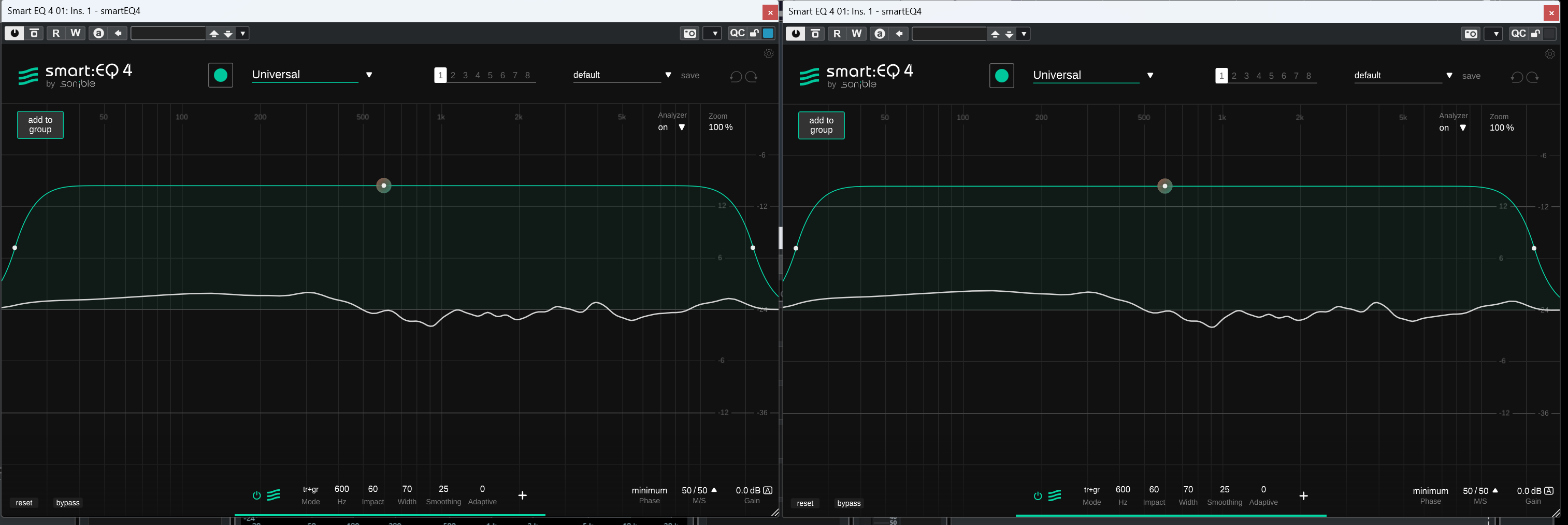

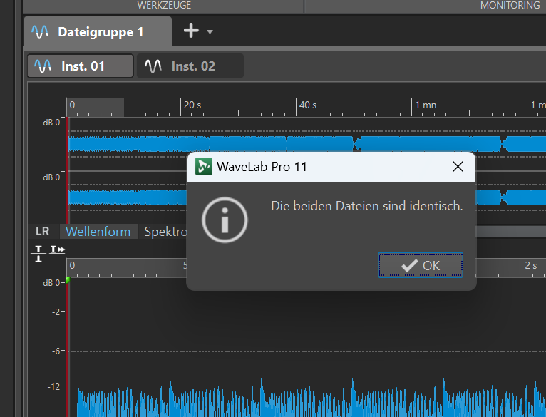

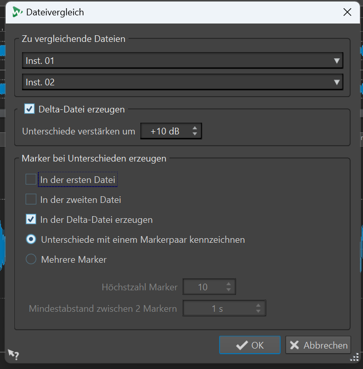

Die Frage kann ich dir jetzt beantworten, da ich genau das jetzt getestet habe (und eben dadurch ein paar Fehler gefunden habe).
Smart EQ 4 kommt unter den gleichen Bedingungen immer zum gleichen Endergebnis. Da ist also nichts mit Random, um ein wenig Analog-Feeling aufkommen zu lassen ;-)
Ich habe mehrere Audio-Spuren in Cubase Pro 13 angelegt, darauf jeweils den gleichen Track als WAV-Datei sowie eine Instanz mit Smart EQ 4 und einer Analysezeit von 20 Sekunden.
Das kam dabei heraus, als ich die Analyse jeweils auf den Spuren laufen ließ:
Danach habe ich die Spuren herausgerendert (natürlich mit Smart EQ 4) und in Wavelab die Dateien verglichen:
Hinweis: Da sich das nicht automatisieren ließ, habe ich die Analyse gestartet und erst dann binnen weniger Millisekunden den Transport gestartet. Deshalb erwartete ich minimale Abweichungen, aber anscheinend startet Smart EQ erst dann die Analyse, wenn ein Signal anliegt, weshalb es keine Abweichungen gab.
Super. Schöner Test. Vielen Dank dafür.
