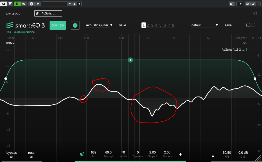

Zwischenergebnis:
Akustische Gitarre mit Vanguard V13 2nd gen aufgenommen
Smart EQ 3
Analyse mit Acoustic Guitar preset
Die roten Kringel sind von mir und zeigen, dass diese Erkennung nicht passend ist.
Erster Kringel bei ca. 175Hz Resonanzfrequenz der akust. Gitarre bei mir, das ist zu wenig.
Die anderen massiven Veränderungen, da hülle ich den MAntel des Schweigens drüber, das ist nix.

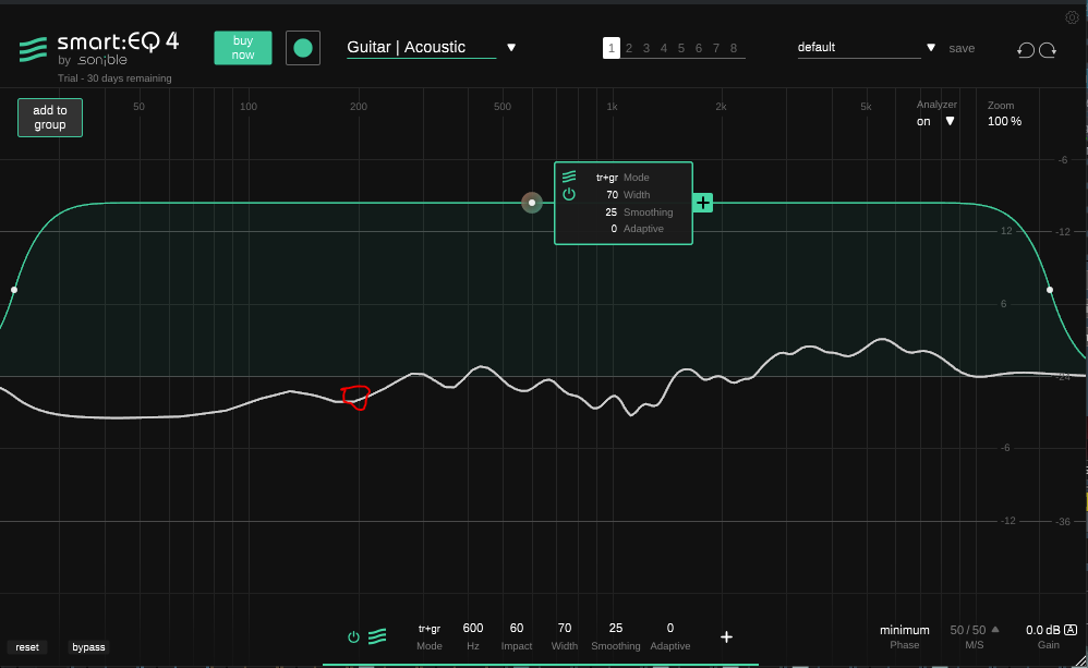

Smart EQ4
Erstmal die Analysedauer auf deutlich mehr Sekunden ausgeweitet, was ja mit EQ4 geht
Das sieht deutlich besser aus!
Resonanzfrequenz und unterhalb ist eine Verminderung, der Rest sieht ausgeglichener aus, auch wenn um 1khz zuviel beschnitten ist, dafür passt es obenrum recht gut.
Das heißt, der Algo wurde verbessert bzw. passender gemacht.
Allerdings zu wilde Berg und Talfahrten, das Smoothing ist zu niedrig mit 25.

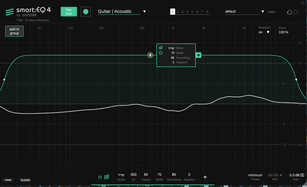

Mit smoothing 85 siehts so aus.
JA das sieht jetzt schonmal besser aus.
Ich persönlich würde die Resonanzfrequenz mit engerem Q noch mehr absenken, das der Bassbereich so breit abgesenkt ist, kann durchaus gefallen. Abgesenkte Mittenfrequenz kann Sinn ergeben wenn smoother Sound gewollt ist.
In meinem Falle will ich aber die Mitten haben, also zurück zur 0-Linie damit.
Höhenbild passt sehr gut!
Die Analyse wird bei dieser Stelle und Gitarre immer wieder gleich (eigentlich identisch) ausgegeben.

Zwischenergebnis:
Smart EQ 3
Übrigens, bei der selben Stelle immer wieder analysieren, man bekommt die gleiche Analysefrequenz, immerhin.
Smart EQ4
