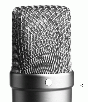

Ich vermute ebenfalls wie TopTension, daß Du dieses Mic mit Nierencharakteristik von der falschen Seite her besingst. Die richtige Seite, von der aufgenommen werden muß, ist durch einen Kreis im Ring unterhalb des Korbes gekennzeichnet (siehe Bild - links vom Mauszeiger).
Ansonsten ist das ein Kondensatormikrophon, welches 48 Volt [g=76]Phantomspeisung[/g] braucht. Diese [g=76]Phantomspeisung[/g] mußt Du natürlich am Behringerpult aktivieren.
