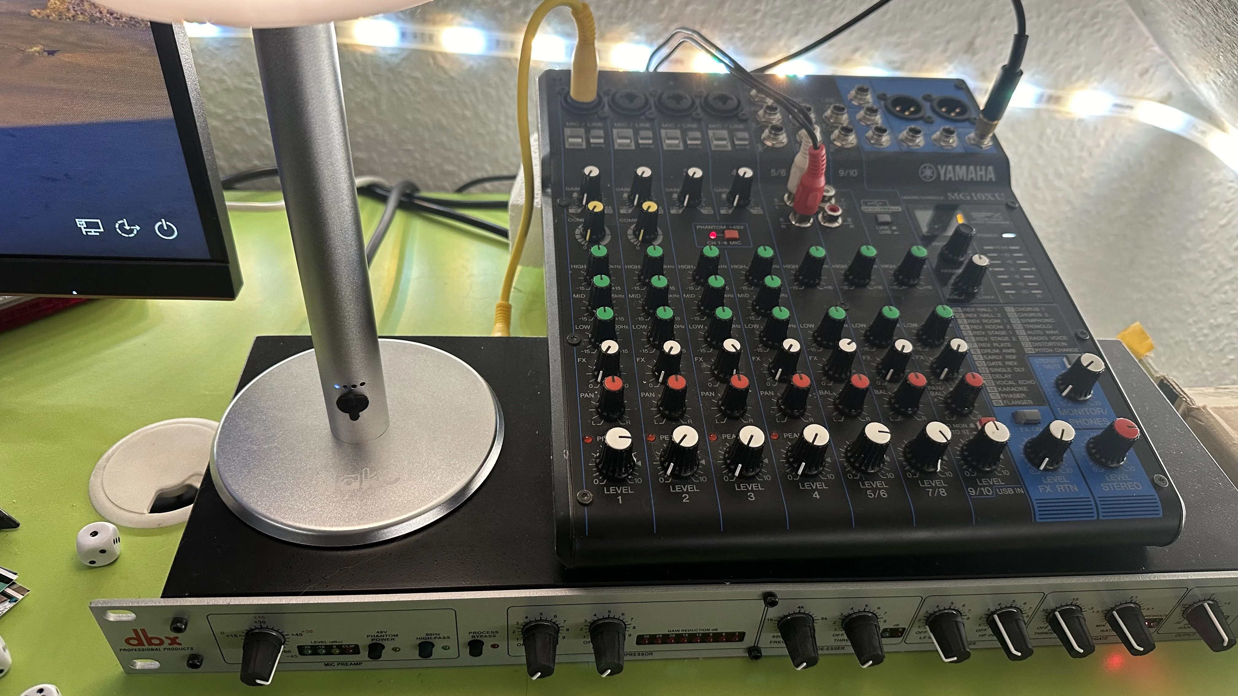

Ich habe ein kleines Problem mit meinem Setup das wie folgt aussieht:
Shure* SM7B über XLR in mein DBX 286s und über Klinke in meine Line von Yamaha MG10XU.
Das XLR Kabel ist mein altes was mit dem Rode* NT1A geliefert wurde, und das Klinken-Kabel ist folgendes: the sssnake SK369M-03 Patchkabel (Mono-Klinke).
https://www.thomann.de/de/the_sssnake_sk369m03_patchkabel.htm#bewertung*
Am Preamp des DBX habe ich wie in vielen YouTube Tutorials den Line Gain auf den 3. Vorletzten Pin gedreht und den Output Gain auf 0 gestellt. An meinem Mischpult ist der Gain garnicht aufgedreht. Auf beiden Geräten ist auch Phantomspannung aus.
Mein Problem ist nun das ich im Monitoring und in Aufnahmen dauernd ein sehr unangenehmes rauschen habe, was ich vorerst mit dem Gate was im DBX verbaut ist raus cutten konnte. Mein Ziel ist es aber eigt. auch etwas weiter weg vom Mikro aufnehmen zu können ohne dauerhaft mit meinem Mund 1cm vorm Mic zu hängen. Sobald ich den Compressor reinschalte, wird es noch katastrophaler vom Rauschen. Ich habe bereits über ein Feathead überlegt, aber ich weiß nicht ob dieser meine Rettung in dieser Situation sein könnte.
An meinem Mischpult sofern könnte es nicht liegen, da ich davor ein NT1A dran angeschlossen hatte, und nie Probleme mit Rauschen hatte.
Mein Ziel ist es also mein Mic ordentlich verstärken zu können um einen schönen klaren Sound rauszubekommen und um etwas von weiterem Abstand aufnehmen zu können. Des Weiteren ist auch das Ziel diesen klaren Sound ohne rauschen zu erreichen, sodass ich kein Gate mehr rein schalten müsste oder nur gering.

Das hatte ich schon ausgeschlossen. Als Test hatte ich alle Geräte ausgeschaltet und rein über mein Monitoring am Mischpult den Sound angepasst. Gerne stelle ich mal eine Aufnahme bereit sobald ich wieder zuhause bin und zeige dann mal den vollen Ausmaß meines Problems ohne Gate drin. Ich habe gerade nur noch eine Aufnahme in der ich nah am Mic bin und Gate drin habe. Siehe Anhang

Nun stellt sich also heraus das mein Rauschen im Monitoring jedenfalls 1000x stärker zu hören ist als in den Aufnahmen.
Das einzige was wirklich das Rauschen erstmals zu Ohre kommen lässt ist der Kompressor.
PS: Zum Punkt der Aufnahme war Phantomspannung aus.
Das DBX ist doch ein Preamp? Ich habe mir es auf mehrere Empfehlungen geholt weil es mit dem Shure angeblich gut auskommen sollte, ohne ein Cloudlifter bspw. zu benötigen. Aber falls der Feathead nur noch die einzige Lösung ist, werde ich diesen mal testen.
Die Aufnahme ist zumindest am Anfang verzerrt.
Da ist das SM7b das falsche Mikro.
