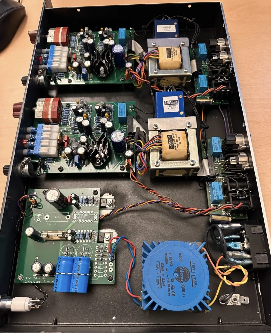

Das Problem muss also eigentlich am Neve liegen. Das ist ein DPA diy gerät, vor einem halben jähr erstanden. Die Frage nun, wie lös ich das?
Gute Kondenser kaufen, ja eh. aber wär schon hammer wenn das brummen weg wäre. Ich werde noch andere Netzstecker ausprobieren und sehen ob es hilft, ansonsten bin ich über jedes Fünkchen Hoffnung dankbar :D
So sieht die verkabelung drinnen aus von dem diy neve pre.
dabei ist mir aufgefallen das beide dynamischen (m88, sm57) das brummen haben - gain auch wieder bei 50. Brummen absolut unerträglich
Das ist schwer zu sagen es können z.B. Die Kompensationsspulen, der beiden Mikrofone sein wenn die hinüber sind . Hat das neve einen Erdanschluß? wenn ja lass dir einen Erdungsdraht an einen Schukostecker anschließen und stecke ihn in die Steckdose, nicht selber machen es sei denn du kennst dich mit Elektrik aus,

Ich muss nachsehen, aber ich glaube das ich am chassis ein pin gesehen habe mit ground. Kenn mich mit Elektronik leider null aus, humbucker einbauen war schon immer die hölle für mich 😂🥳
Edit:// wäre das so ein stecker?
Und darf ich dann mit dem pre woanders hin? Sorry für die komische frage..?
Editedit: neve hat kein gnd ersichtlich. Ein anderer Stecker brachte nichts.
