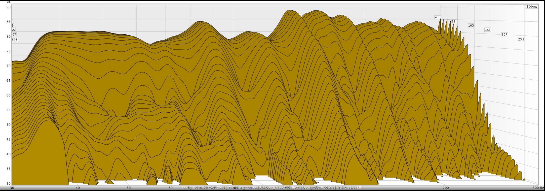

Ich kann deinen Frequenzgang nicht beurteilen. Ich bräuchte Frequency Graph, Impulsgraph, Wasserfall.
Und nicht nur von einer Position. Das hat nichts mit der Realität zu tun. Wir haben unseren Kopf beim arbeiten nicht nur an einer Position. Wir haben auch alle (die meisten zumindest) 2 Ohren und nicht nur eins. Ein Messmicro = Ein Ohr.
Ich würde ungefähr diese Punkte messen. Der Radius liegt zwar offiziell bei 0,7 Metern. Man geht hier aber auch von Flush Mount Main Monitoren aus die 2 - 4 Meter weg sind.
Meist wird doch mit Nearfields gearbeitet deswegen würde ich hier eher um die 30 cm Radius nehmen. Kommt drauf an, wenn ich vor nem Pult sitz mit ewig viel Kanälen ist der Arbeitsradius sicherlich auch größer als 30 cm links und rechts. Aber meist sitzt man ja doch so ziemlich in der Mitte. Ich denk 30 Radius ist schon ungefähr ok daheim.
Bezüglich der Frequenzkurve:
Aus den ganzen Messungen (Frequenz) kann dann ein Average gemacht werden. Das heißt alle summiert zum Durchschnitt. Oder man macht einfach ein Overlay aus den Messungen. So sieht man in welchem Ballpark man sich insgesamt bewegt. Unter 300 Hz kein Smoothing und darüber kannst du 1/3 machen. Psychoakustik Smoothing in REW ist ziemlich cool.
Wasserfall:
Hier kannst du auch Overlays erstellen, dass wird aber schnell unübersichtlich und ich glaub du kannst immer nur 2 übereinander legen. Bin mir nicht sicher. Hab ich nicht gemacht. Hier kannst du halt sehen wie lang was noch nachschwingt. Und ob du Moden noch ausbremsen musst.

Wenns soweit ist mach nen Moden Shot von deinem Raum.
= Speaker vorne unten links in den Raum und Mic rechts hinten oben. Dann siehst du im Wasserfall was stark schwingt.

Ja, das ist sehr ausführlich, ich habe damals immerhin an drei stellen gemssen, aber niemals ein Overlay gemacht, sondern nur geschaut ob es gravierende Unterschiede gibt. Ich werde das mal so angehen.
Das ist ja im Grunde das selbe. Nach ein paar Messungen kennt man ja die Problemzonen und es ist ja auch gleich zwischen den Bildchen hin und her geschaltet. Das Programm (REW) ist echt ziemlich stark obwohl es umsonst ist.
