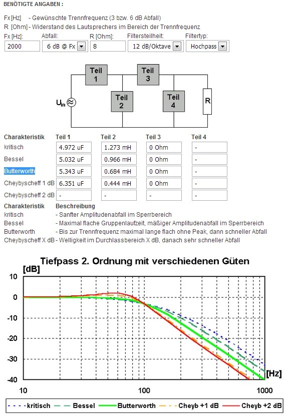

ich habe die weiche gefunden!
sieht nach simpler 12dB-weiche aus

ich würde mir wohl einfach mal ein rudel leistungswiderstände im bereich 1 - 32 ohm kaufen, um damit durch parallel & seriell verschalten den pegel notfalls runter holen zu können, zudem ein paar kondensatoren mit werten leicht über und unter 27 uF, um die übergangsfrequenz anzupassen.
(hätte ich einen fachhandel in der nähe und eine knappe kasse, würde ich wohl mit dem einkaufen mal zuwarten und zuerst mal hören, wie es ansich klingt und dann die wiederstände und konsendatoren einkaufen)
dann zuerst einfach mal den hochtöner rein in eine box & die andere box gleich daneben stellen und nun umschalten.
ist der neue hochtönner lauter, muss ich anfangen mit widerständen anzupassen.
wenn ich den pegel habe, wäre als nächstes ein messen der frequenzganges angesagt um allenfalls die weiche anzupassen.
ums dann genau zu wissen würde ich den ls auf eine wiese stellen, messmik 1 meter davor und so messen - so spart man sich aufs schnelle den schalltoten raum
