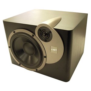

Sind das die Vifa Tweeter mit der Spitze in der Mitte der Membran?
Die sind wohl sehr beliebt, da sie nicht so punktförmig abstrahlen und einen breiteren Sweetspot erzeugen.
Die sind übrigens auch in einigen Acoustic Energy Monitoren verbaut:
es gibt noch weitere beispiele, blue sky braucht die auch
die abstrahlung scheint im studio zu funktionieren.
die tylers stehen jetzt fast an der wand & haben nun einen rieseigen sweetspot - eigentlich der ganze raum (abgesehen von etwas mehr unterhalb von 60hz, wenn man sich bei halber raumlänge befindet).
ich baue nun zum testen trotzdem mal noch morels ein, die ich günstig gefunden habe (die selben wie in den guzauski-swist sind) und die extrem ähnliche werte haben wie die die tweeters von ty - ich erwarte nicht eine verbesserung gegenüber den vifa's (im moment wüsste ich nicht, was besser sein könnte), aber ich möchte mehr herausfinden über die qualitäten verschiedener tweeterarten, da ich schon im kopf schon daran bin, einen eigenen lautsprecher zu entwickeln :D
