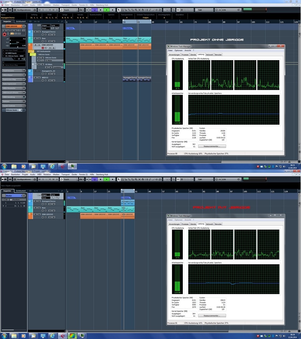

Also ich hab jetzt auf Cubase 7.5.20 upgedatet, an der Asio Performance hat sich immer noch nichts getan. Cubase hat anscheinend ein Problem , die CPU Leistung gleichmässig auf die Prozessorkerne zu verteilen. Ich habe auch Speedstepping etc ausgeschaltet und unter Energieoptionen ist das Steinberg Audio Profil.
Ich habe ein Projekt sowohl mit der Jbridge laufen lassen und das gleiche Projekt ohne die Jbridge. Ich habe als Plugin HalionSonic2 genommen, damit man nicht das Übel auf das Plugin verweisen muss. Mit der Jbridge im Performance Modus läuft alles viel gleichmässiger . Direkt in Cubase ohne die Jbridge kommen schon erhöhte Lasten auf 1 oder 2 Prozessorkerne zustande und die Asio-Last geht auf fast das Doppelte. Das darf meiner Meinung überhaupt nicht sein, 3 MidiSpuren und schon 40% Asio-Last.
Ich beisse wohl in den sauren Apfel und arbeite weiter mit der Jbridge, denn Cubase ist sehr stabil und ein Systemwechsel möchte ich auch nicht. Das nennt man wohl HassLiebe :D
