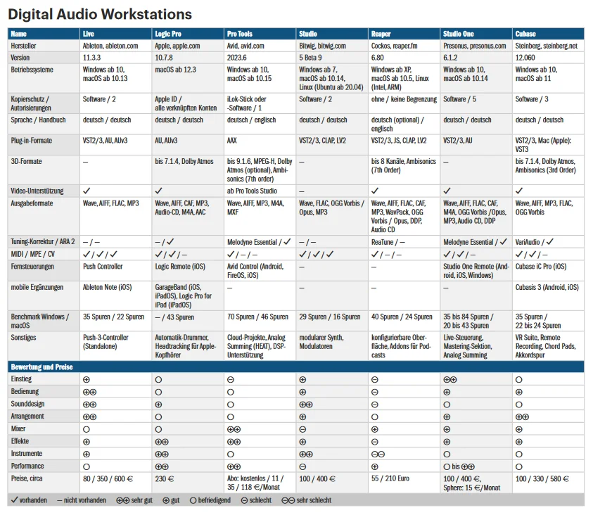

In den DAW-Benchmarks in der c't 16/2023 um die es in diesem Thread ging waren die PC Windows (mit dem o.g. Rechner) vs. Apple Mac Studio mit M1 Max diese:
Ableton* Live: 35 Spuren Windows / 22 Spuren MacOS
Logic Pro: - / 43 Spuren MacOS
Pro Tools: 70 Spuren Windows / 46 Spuren MacOS
Bitwig Studio: 29 Spuren Windows / 16 Spuren MacOS
Cockos Reaper: 40 Spuren Windows / 24 Spuren MacOS
Presonus Studio One: 35 bis 84 Spuren Windows / 20 bis 43 Spuren MacOS
Steinberg* Cubase: 35 Spuren Windows / 22 bis 24 Spuren MacOS
Wer also über einen neuen Rechner für Musikproduktionen nachdenkt sollte sich vielleicht beide Hefte besorgen. Das Fazit aus dem ersten war: wenn man sich die Windows-Maschine selbst baut hat man im Vergleich zum Mac Studio sogar noch das Geld für's RME Interface (mit den deutlich(!) niedrigsten Latenzen) übrig...
Aber ja, der Ultra - vor Allem jetzt mit dem M2 - dürfte noch schneller und sowieso auch energiesparender sein. Meinen Noctua CS14 auf dem Ryzen 5700G hör ich übrigens nicht, und ich sitze quasi schräg drüber an so einer Art altem "Computertisch"... und mein Bildschirm - zur Zeit Arch, normalerweise für die Musik aber Debian Linux zeigt folgendes:

Pro Tools auf Windows knapp doppelt besser als auf MacOS? das habe ich ja noch nie gehört, muss ich sagen.
Und Reaper müsste auch mit Abstand besser sein als die anderen DAWs, wenn es um solche reine Spurenduplikate geht.

wenn ich als pc user das lese, wundert mich der verlauf des threads schon weniger. kann ich in meinen (unsystemischen) gefühlten vergleichen zwischen dem alltag auf meinem alten pc desktop und meinem M1 auch bestätigen. wird halt doch überall nur mit wasser gekocht.
und insbesondere wenn man bei S1 über den spielraum mittels verschiedener konfigurationseinstellungen liest, sollte man erst recht hellhörig werden, denn obs die CT glaubt oder nicht, drölftausend konfigurationsmöglichkeiten gibts bei so gut wie allen daws, und die machen durchaus grosse unterschiede (für auf audioloops basierende tests z.b. der gerne übersehene preload-cache, der zumindest früher, als rechner noch echt am limit waren mit audioproduktionen, gefühlt für fast doppelten trackcount gut war).
gar nicht spezifisch für cubase gemeint jetzt - wenn man bei allen DAWs die jeweiligen konfigurationsmöglichkeiten kennt und ausschöpft, würde da wahrscheinlich überall was ähnliches stehen wie das "35 bis 84" bei S1, und das auch für PC und MAC, und das würde vortrefflich dokumentieren, wie unkritisch das alles inzwischen geworden ist, egal welchen technischen kontext man wählt.
darf man sich ja auch mal freuen. die video kollegen von nebenan würden wahrscheinlich ihre grossmütter verkaufen für den performance-overhead, an den wir audioleute inzwischen gewohnt sind ;-)

Als negativer Punkt wird im besagten C´T "Test" übrigens aufgeführt, dass Logic "eine fummelige Bedienung" hätte.
Und bei Cubase führte zur Abwertung, dass es ja vier verschiedene Mixer Ansichten hätte.
Was soll man dazu noch sagen. Vielleicht sollte der Tester sich erst mal genauer mit diesen DAWs und auch mit deren vielfältigen Performance Einstellungen beschäftigen.

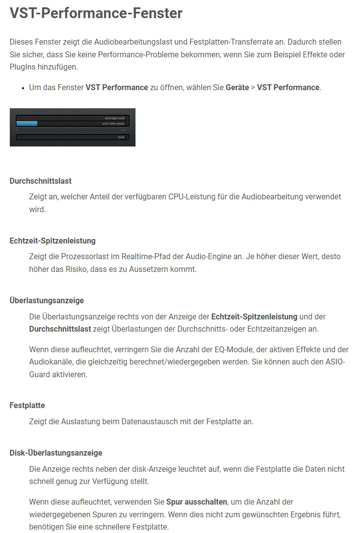

Ich arbeite ja mit Nuendo, quasi Cubase.
Was mir aufgefallen ist, die Performance Anzeige steigt bei Nuendo schnell an, also die 40-50% sind schnell erreicht, aber ab 60-70% passiert nach oben alles viel langsamer.
Irgendwie ist diese Anzeige so eine "ich mache dir grundlos Sorgen" Anzeige.
Suggeriert immer das der Rechner kurz vor dem Platzen ist und dann passiert halt doch nichts.
Bei anderen DAWs hatte ich noch laut Anzeige genug Spielraum aber schon Knackser.
  • #173
Ja, diese Cubase´sche CPU Realtime "F12" Anzeige scheint mir schon immer irgendwie sehr zappelig und nervös zu sein. Obwohl noch was geht. Ich check das bis heute nicht, was da immer angezeigt wird. Aus dem zugehörigen PDF werd ich auch nicht wirklich schlau:
Den letzten Satz unten finde ich sehr schön. Werd ich dann immer so machen. Guter Tipp. :smil451d632849b7b:

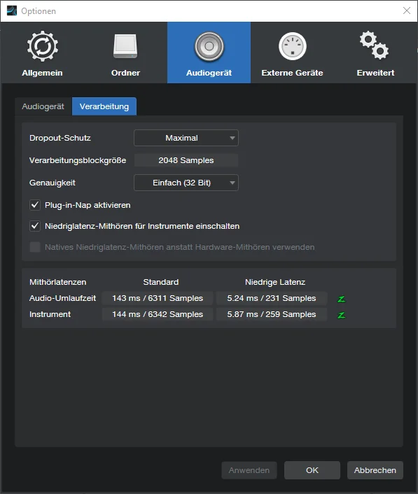

Konkret geht es um folgende Aussage in der Zeitschrift:
"In Studio One konnten wir die zunächst durchschnittliche Anzahl der Spuren drastisch erhöhen, wenn wir den Drop-out-Schutz auf Maximum stellten."
Daher schreiben die dann, dass Studio One 35 bis 84 Spuren (Spitzenreiter, gefolgt von ProTools mit 70 Spuren) unter Win schafft, bzw. 20 bis 43 Spuren unter macOS, also einmal ohne Drop-out-Schutz und einmal mit. Vermutlich haben ähnlich Einstellungsmöglichkeiten diesbezüglich in anderen DAWs keine Vorteile ergeben, oder es gibt dort einfach nichts Vergleichbares :schulterzuck:
  • #176
im CT Artikel steht weiter hierzu "Allerdings reagierte die DAW dann deutlich träger."
Was heisst das denn genau für Studio One? ist das auf die GUI oder die Echtzeitverarbeitungen bezogen? oder gar beides?
Finde diesen Test weiterhin seltsam.
  • #177
Mit der Aussage in der Zeitschrift weiß ich auch nichts anzufangen, da mir keine "Trägheit" aufgefallen ist.
Es ist nur so, dass der Drop-out-Schutz, wenn er auf Maximum steht, eine hohe Asio-Latenz für das gesamte Projekt nutzt,
man aber durch ein "natives Niedriglatenz Mithören" trotzdem eine weitere Aufnahme mit relativ niedriger Latenz starten kann.
Die einzelne Spur nutzt dann bei der Aufnahme die niedrige Asio-Latenz, während das Projekt entspannt mit der höchsten Latenz abspielt. Kann mir nur vorstellen, dass die das meinen und sich falsch ausgedrückt haben, also "hohe Latenz=Trägheit"?
In der Regel sollte eine DAW nicht "träger" reagieren, nur weil man einen hohen Asio-Buffer nutzt ;)
Ich kann nur vermuten was dieser Dropout-Schutz macht, er "friert" wohl laut Text die Bedienelemente der Plugins ein... keine Ahnung welche andere DAW sowas bietet oder inwieweit das sinnvoll wäre - weiter oben wurde ja schon erwähnt daß man MIDI-Tracks ja auch mal als Audio rendern könnte, seh ich auch so.
Gute Frage. Ich vermute mal daß Studio One hier ins Betriebssystem und den Task-Scheduler (bei unixoiden: "nice") eingreift? Falls ja darf man sich nicht wundern wenn dann plötzlich weniger Priorität auf Maus oder Tastatur gelegt wird - einen Tod muß man ja bekanntermaßen...
