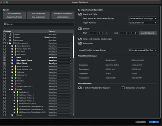

In Cubase 14 hab ich allerdings noch ein anderes Problem: Wenn ich Tracks aus anderen Projekten importieren möchte, werden die Events und Parts nicht mitkopiert bzw. mit importiert obwohl das Häckchen im Dialogfenster korrekt gesetzt ist. Wenn ich Audiospuren auswähle und diese in das bestehende Projekt importiere, sind diese zwar im Pool vorhanden aber nicht auf den Spuren sichtbar! Bei Midi und Instrumentenspuren sind gar keine Events und Parts sichtbar auf den Spuren. Nur die Spuren und Einstellungen selbst werden importiert aber ohne Inhalt der Events und Parts.. In Cubase 12 funktioniert das aber so wie es soll..
Bisher konnte ich nicht rausfinden ob das ein genereller Bug von C14 ist?? Das aktuellste Update hab ich installiert aber das änderte nichts!

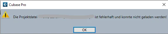

Echt?! Na das ist merkwürdig.. bei mir kommt jedesmal die Meldung die Projektdatei sei fehlerhaft, ganz egal weches C14 Projekt ich auswähle.. und dieses schei*** Chatgpt behauptet die ganze Zeit stur das es angeblich noch nie möglich war ein aktuelles Projekt in einer älteren Cubase Version zu öffnen.. Wie gut das man noch echte Menschen fragen kann..! Hast du noch ne Idee wie ich die Ursache finde oder den Fehler behebe?

denn ich habe grade erst bemerkt, dass ich Cubase 14 Projekte schon gar nicht mehr mit Cubase 12 öffnen kann. Da steht die Projektdatei sei fehlerhaft!
das ist bei mir leider genauso (Win10), wobei ich nur einige C14-Projekte probehalber in C12 laden wollte und nicht sagen kann, ob es ein generelles Problem ist.

Hab's grad noch mal ausprobiert. In C14 nur eine Instrumentenspur geöffnet, kurz was eingespielt und wenn ich dies dann in C12 öffnen will kommt die selbe Fehlermeldung. Ich find's echt ne Schweinerei dass die nicht wenigstens schreiben
"Sorry Bro, dieses Projekt ist mit älteren Cubase Versionen nicht mehr kompatibel.."

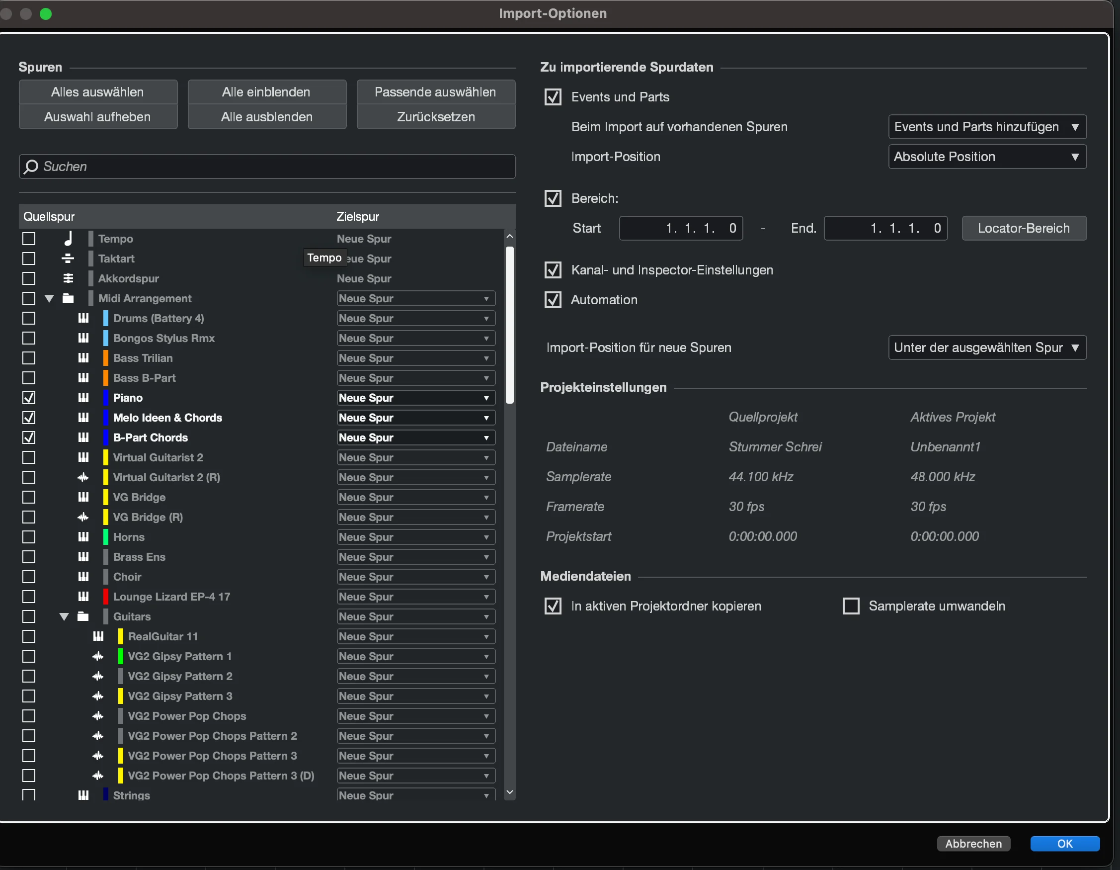

Also kurzen Update: Das Kompatibilitätsproblem mit neuen C14 Projekten in C12 zu öffnen hab ich bisher leider nicht lösen können. Da ist immer noch unklar ob das überhaupt funktioniert oder nicht..
Aber das keine Events und Parts importiert werden beim Import von anderen Projekten obwohl es angecheckt ist. Damit jeder weiß was ich meine hier mal nen Screenie:
Die Lösung war die Cubase Preferences entweder zu löschen oder umzubennen bei Mac unter: user/Library/Preferences/Cubase14
Ich hab den Ordner einfach umbenannt in Cubase 14 (alt). Beim nächsten Start wird dann ein neuer Preferences Ordner für Cubase 14 geschrieben und das kann oft helfen bei ungewöhnlichem Verhalten von Cubase. Gerade nach OS Updates oder neuen Cubase Update/Upgrade Installationen kann es zu merwürdigem Verhalten oder Fehlern kommen..
Falls jemand ähnliche Probleme hat, einfach das mal ausprobieren.

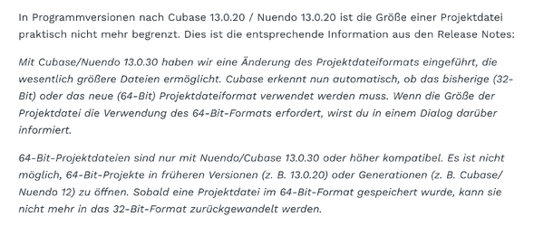

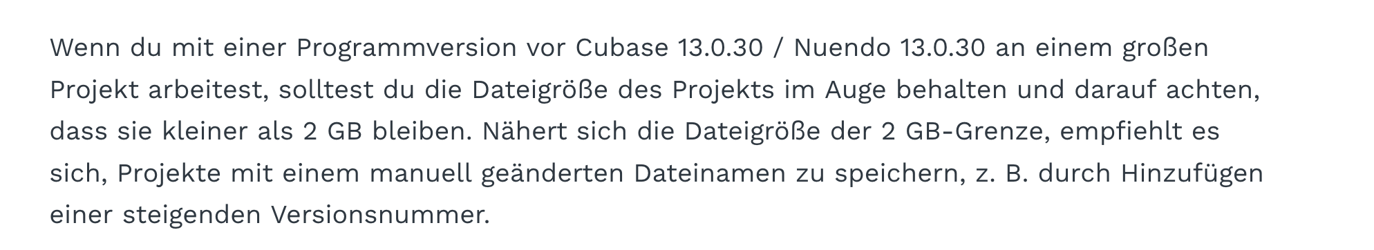

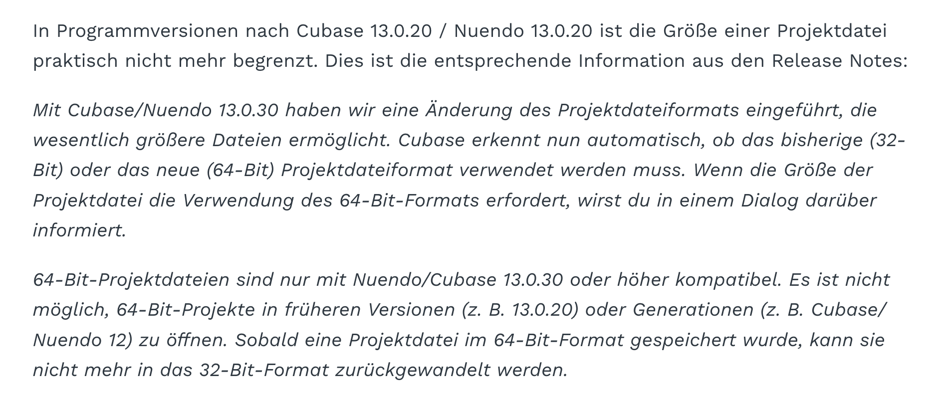

Der entsprechende deutsche Text von der Steinberg*-Supportseite:
Man muss also zwingend zusätzlich auch Cubase 13.0.20 installieren und nutzen, um weiterhin mit älteren Cubase-Versionen kompatibel zu bleiben. Dort sollte allerdings die Projektgröße 2 GB nicht überschreiten.

Ich habe das jetzt auch mal probiert. Es funktioniert tatsächlich nicht, eine in C14 Pro erstellte und gespeicherte Datei konnte in Elements 12 nicht geöffnet werden, es erschien die o. g. Fehlermeldung.

Was für ein scheiss Alta! Das die das nicht bisschen klarer und verständlicher kommunizieren ist doch der Hammer echt! Manche Leute müssen so einen komplizierten Text mehrmals lesen bis sie das checken..
