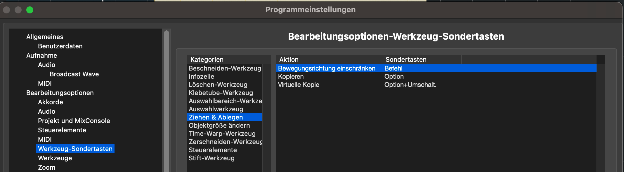

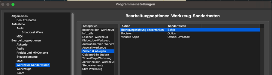

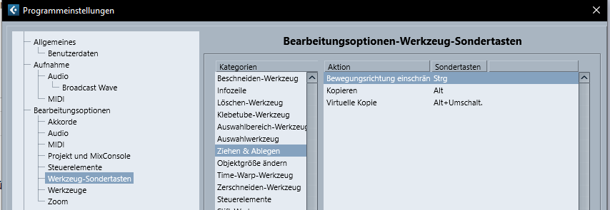

Aber seitdem ich den Preferences Ordner neu habe schreiben lassen, funktioniert das nicht mehr. Hast du ne Idee woran das liegen könnte?
Hat sich an dieser Einstellung etwas geändert?

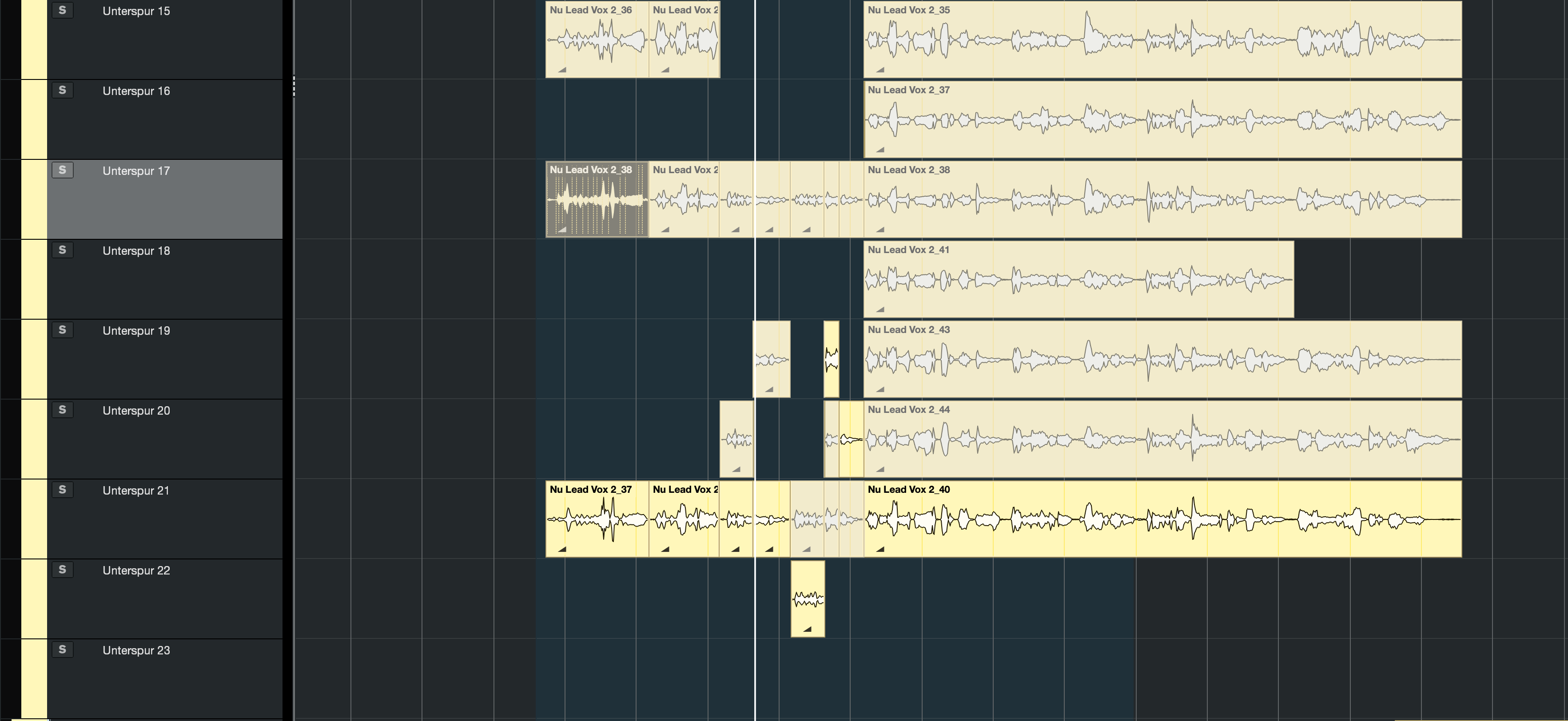

Klappt das bei dir auch auf den Lanes mit Audio Events? Bildschirmfoto 2025-08-04 um 14.45.06.webp
Also wie jetzt hier im Bild möchte ich z.B. das ausgewählte Event einfach nach unten ziehen auf die unterste Ebene. Das geht bei dir nur durch halten der Strg Taste? Auf normalen Spuren mit Events funktioniert das bei mir aber nicht auf Unterspuren. Wenn ich strg bzw. cmd drücke kommt bei mir das Lautsprecher Symbol zum anhören
Hast Recht, bei Unterspuren funktioniert das nicht .............
Probier mal: erst das Event anklicken, Maustaste gedrückt halten und dann die strg/cmd-Taste dazu drücken
Reaktionen: asli und R-Kelly
Woow!!! Da muss man erstmal drauf kommen.. Das funktioniert! 1000 Dank!
