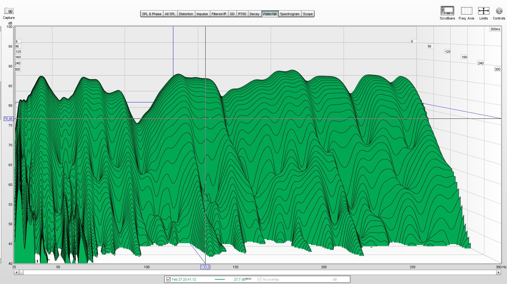

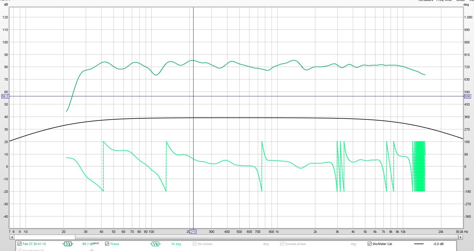

Hier mal der aktuelle Trend und wird sicherlich noch besser. Mein Frequenzgang sieht nicht mehr ganz sooo gut aus, denn die Hochmitten senken sich etwas... aber das kommt noch, sobald alles fertig ist... Da ist ja das Geheimrezept "Boxenrücken" bis der Arzt kommt ;)
Da bei circa 100 bis 130 Hz habe ich offensichtlich eine "Mode" :D Mal gucken, wie ich die per herumrücken eleminieren kann später. Sollte das mal echt nicht klappen, dann kommt zwischen die Boxen mittig mal ein HHR.... Bestimmt nicht einfach, die Frequenz zu erwischen, aber vielleicht würde es ja lübben.... ausprobieren... und wenn es nicht klappt nehme ich das halt als zusätzlichen Bodenkantenbassabsorber :D

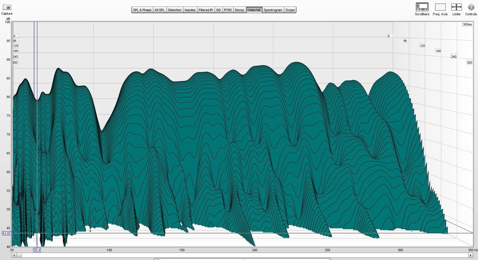

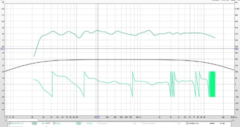

Sodele... Nr3 steht. Ich habe nur 2 Löcher gebohrt und es kommt gut Luft aus dem Teil bei jedem Bassdrumschlag :D Ist vl. nochmal minimal besser geworden im Bassbereich denke ich, aber nicht übermäßig anders als vorher.
Erfreulich ist, dass der Hochton nun auch wieder zurück kommt in den oberen Mitten und das war ja auch Sinn der ganzen Sache...Nun wird es sehr spannend, wie es wird, wenn rechts der Turm auch fertig ist... Vielleicht habe ich Glück und das bisschen restliche Nachhall verschwindet auch noch... In dem rechten Teil wird dann auch noch einmal ein Sack Sonorock mehr kommen an Masse im Vergleich zur alten Konstruktion. Ich glaube, dass die Löcher nicht mal so sehr entscheidend sind, sondern einfach die Masse...

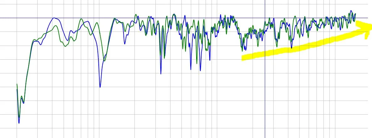

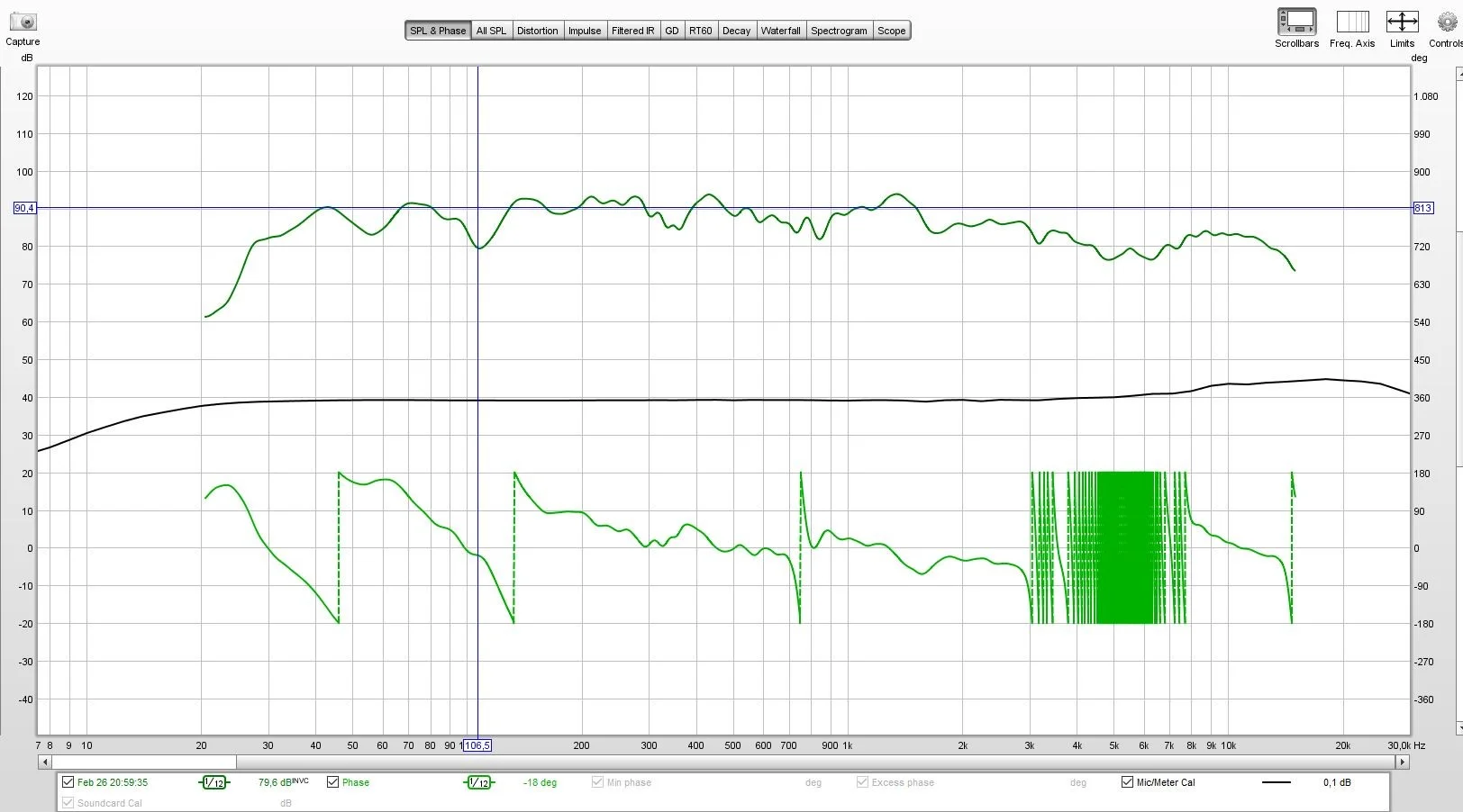

mit 48er Smoothing sehe ich nun aber, dass der Hochton im Trend ansteigt.... meint ihr, dass das egal ist, da ich das ja sowieso durch Boxenrücken in den Griff bekommen könnte später? Rein vom Musikhörerlebnis merke ich auch gerade, dass es zu präsent ist im Moment.
Die blaue Kurve ist links... da ist ein heftiger Abfall in der Mode bei 100 Hz. Ich schätze, dass dies die Tür auf der linken Seit verursacht. Da hängt ein 10cm Absorber vor, aber ich nehme an, dass die Bässe die Scheibe in der Tür zum Schwingen anregen bei 100 HZ :D

Also bis auf den Einbruch bei 100hz sieht das doch schon sehr gut aus!
Allerdings könntest du mal vernünftig skalieren, es heisst RT60 und nicht RT 30 :P
Die 100Hz kriegst du bestimmt durch verrücken in den Griff, solche Lücken sind normal und müssen dann via trial and error raus "geschoben" werden.
Und zu guter letzt, da steigt nichts an im Hochton. Ganz oben hast du etwas mehr, aber auch nur etwas, da würde ich mir keine Gedanken drum machen. Wenns ok klingt für dich, dann ist alles in Ordnung.
Spannend sind jetzt natürlich noch die Erstreflektionen.
