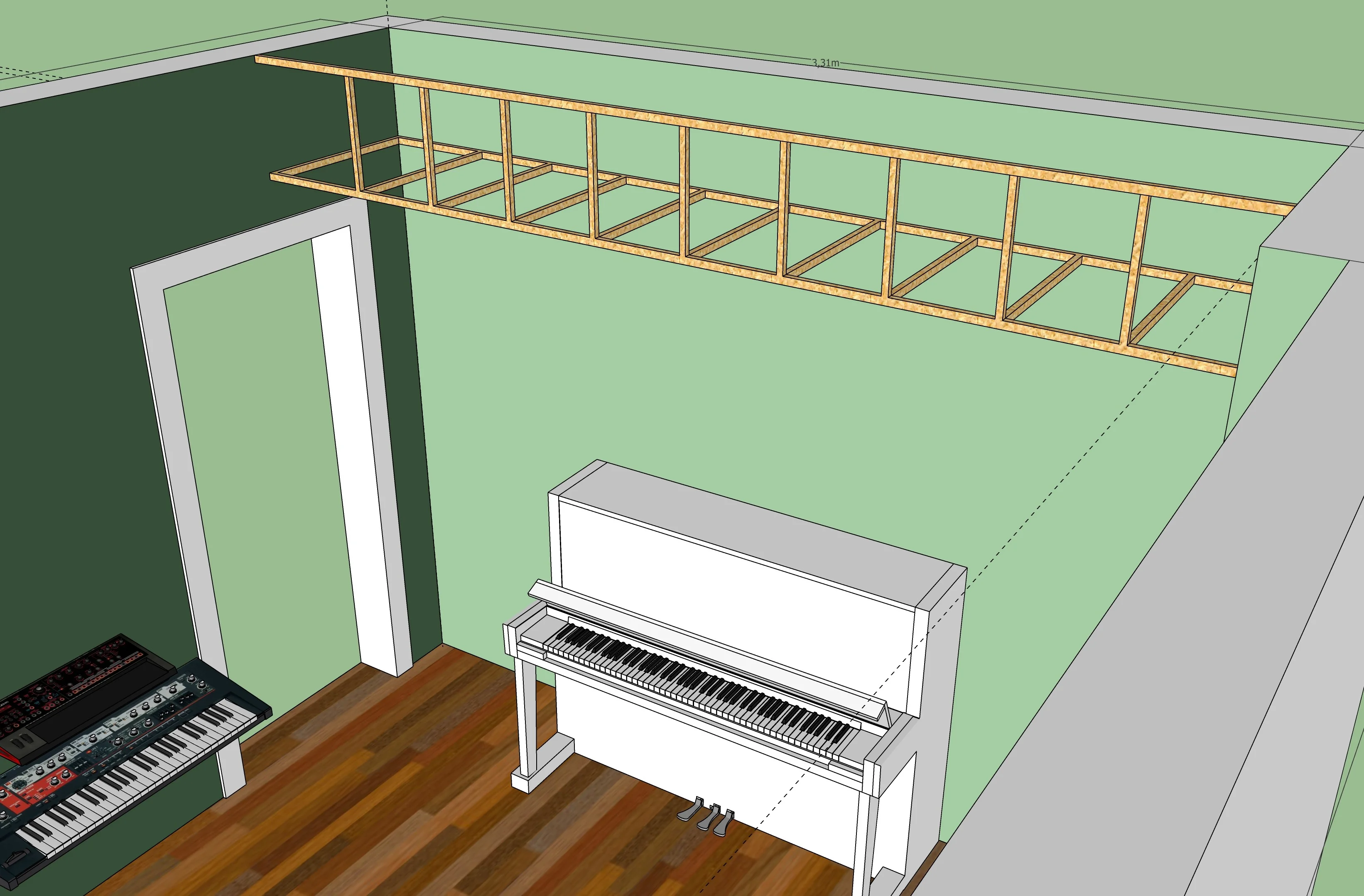

Hallo an alle,
ich möchte einen Bass Absorber an der hinteren Wandecke zur Decke bauen und wollte eigentlich nur wissen ob es besser ist etwas Abstand von zb. 1-2cm von dem Dämmstoff zur Wand / Decke zu lassen bzgl. Lüftung / Feuchtigkeit?
Vielen Dank
Besser etwas mehr, 2-4 cm. Wenn möglich natürlich auch oben und unten - irgendwohin muss die Luft ja zirkulieren können. Wenn man unten drunter sauber halten können möchte, müssen es dann aber schon 11 cm sein - und da weiß ich nicht, ob das die Wirkung nicht schon deutlich beeinflusst.
