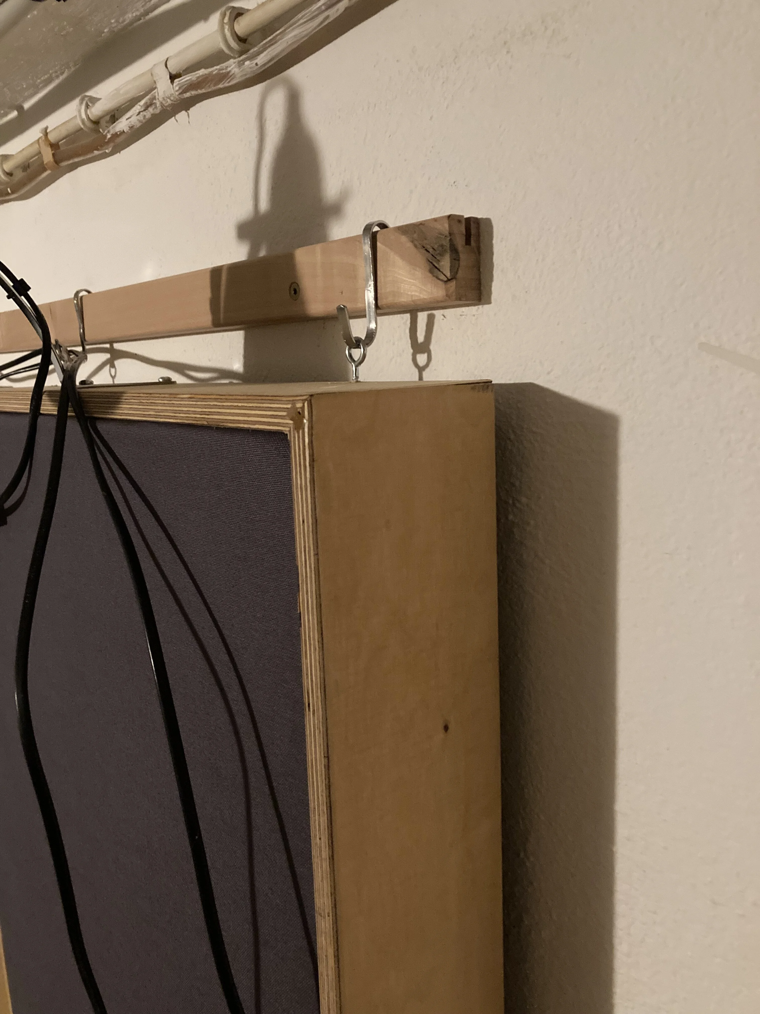

Hallo zusammen, ich habe mittlerweile einiges an Breitband Absorbern hier und würde diese gerne mit etwas Abstand zur Wand (5-10cm) anbringen. Hat jemand einen Tipp wie ich das am besten bewerkstellige? Gibt es von irgendeinem Hersteller Abstandshalter?

Meine Absorber habe ich auf Abstand, damit dahinter kein Schimmel entstehen kann. Bin da übervorsichtig. Die Plastikteile habe ich verkehrt rum hingeschraubt und halten alles auf Abstand.
