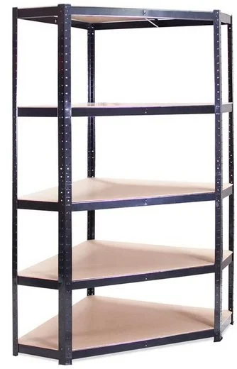

Wer beabsichtigt, sich selber Eckabsorber zu bauen und daran anschließend weitere an der Wand entlang zu konstruieren, könnte sich das mal ansehen:
Das "Corner Shelf 180 X 90 X 90 X 60" wird von mehreren Händlern angeboten und liegt bei gerade 45,- zzgl. MWst. Ist komplett aus Metall, hat fertige Einlagen und existiert in mehreren Versionen - auch mit 40er und 30er Randtiefe. Auch von anderen Herstellern und Lieferanten gibt es Modelle, die ähnlich aufgebaut sind.
Schon vom Preis her sollte das günstiger sein, als eine Holzkonstruktion - von der Arbeitszeit mal ganz abgesehen: Das Gerüst muss nur zusammengesteckt und an einigen Punkten an der Wand angedübelt werden. Wenn man es etwas geschickt macht, wäre das sogar wieder abbau- und wiederverwendbar. Wäre gfs sogar umweltfreundlicher, als Holz zu verbauen (?). Da einige Versionen sogar in der Mitte teilbar sind, könnte man mit 3 von denen ohne viel zu zu sägen insgesamt bis zu 270cm Raumhöhe überbrücken.:smiley-cool:
Bretter als Höhenreflektor lassen sich sicher direkt aufschrauben, um sich später mal entfernen zu können, oder eventuell sogar, um die Wirkung zu probieren.
Die Tragfähigkeit ist auch eine ganz andere! Man könnte auch einen schweren Lautsprecher einbauen, gfs. als aktiven Bassabsorber.

Super Tipp, danke!

Wow. Richtig guter Tipp. Dazu noch ein paar billies und fertig ist das vorgefertigte Studio.
Kannst du bitte mal einen link schicken?
