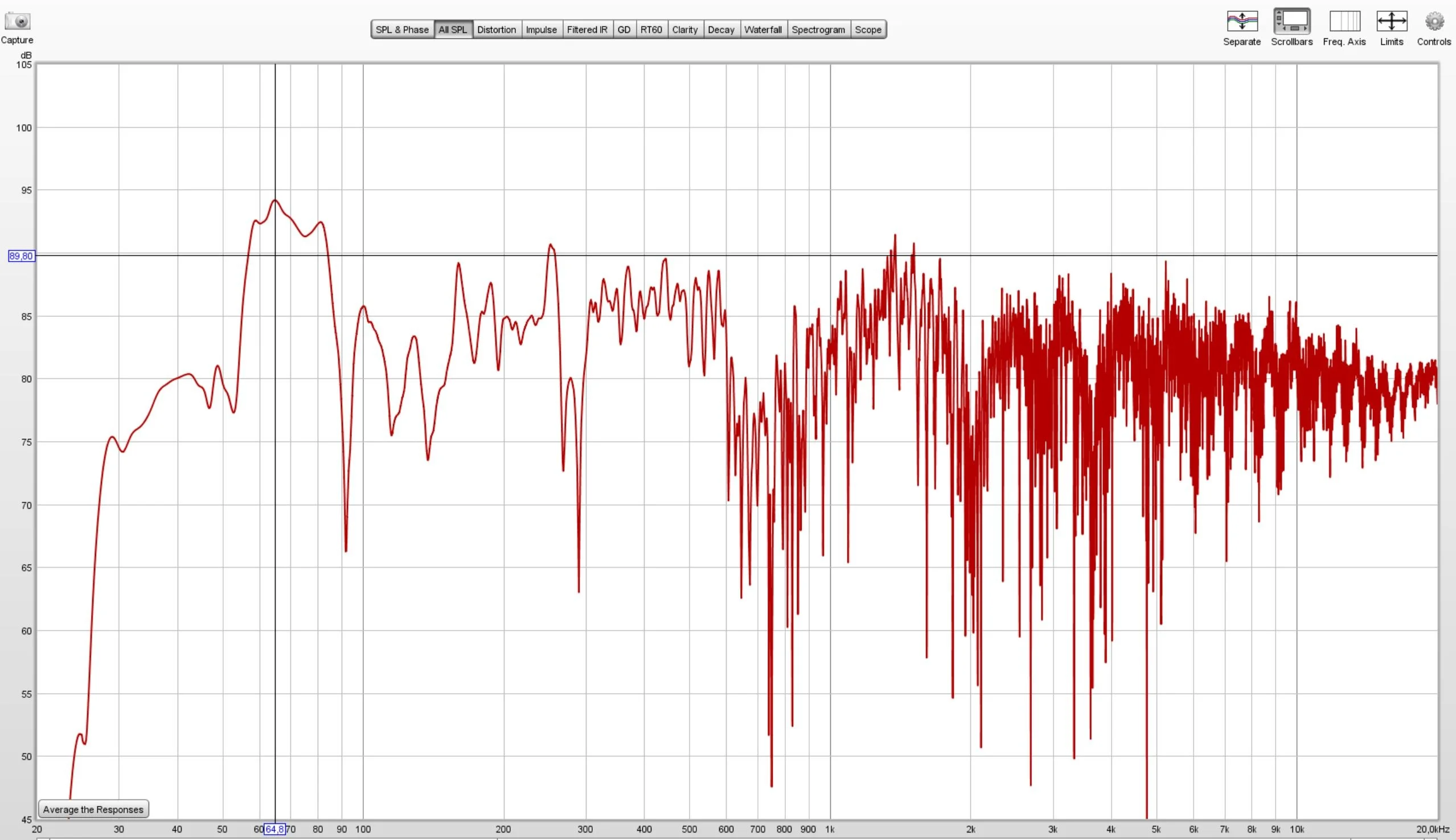

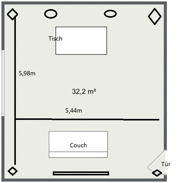

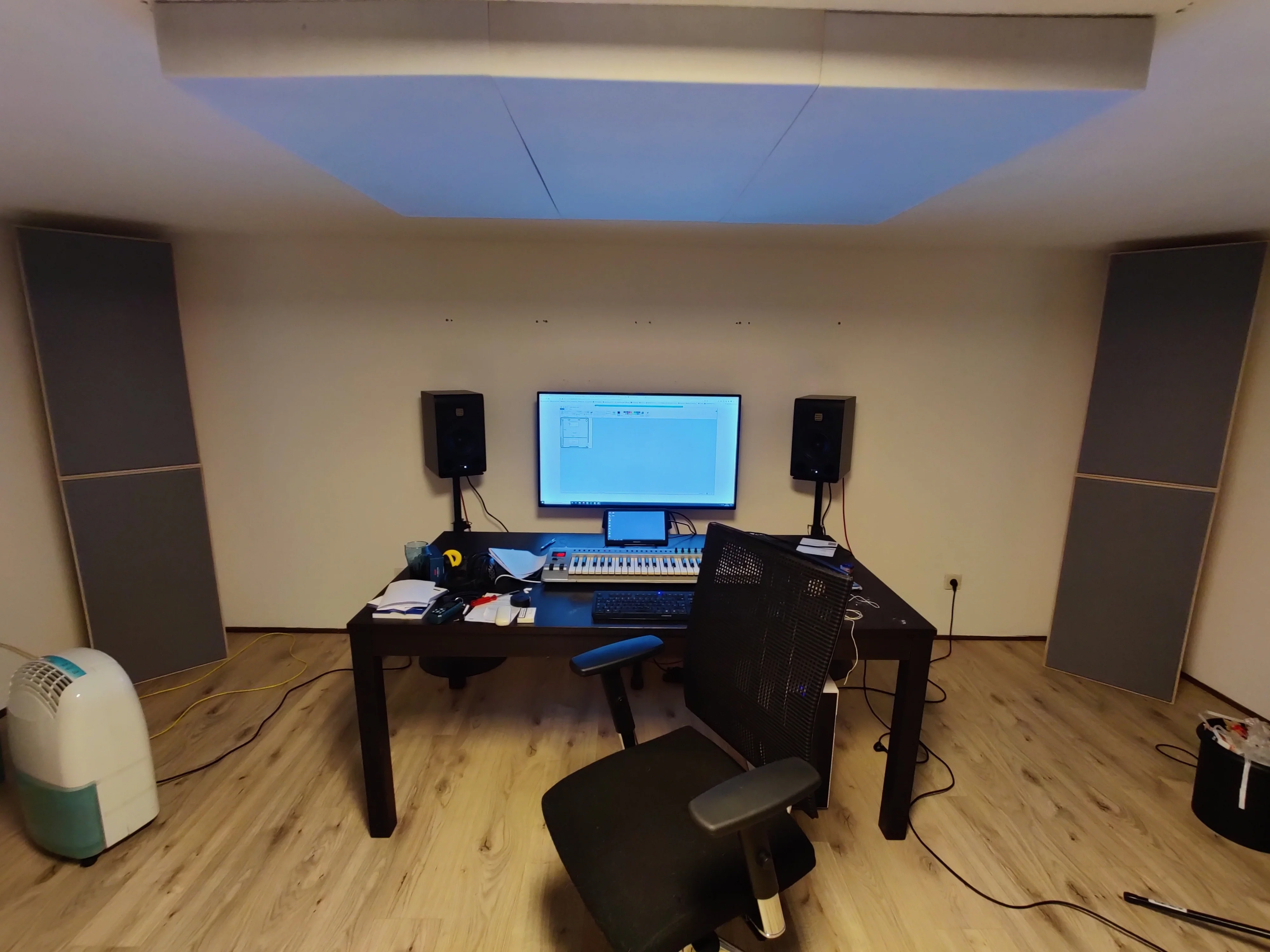

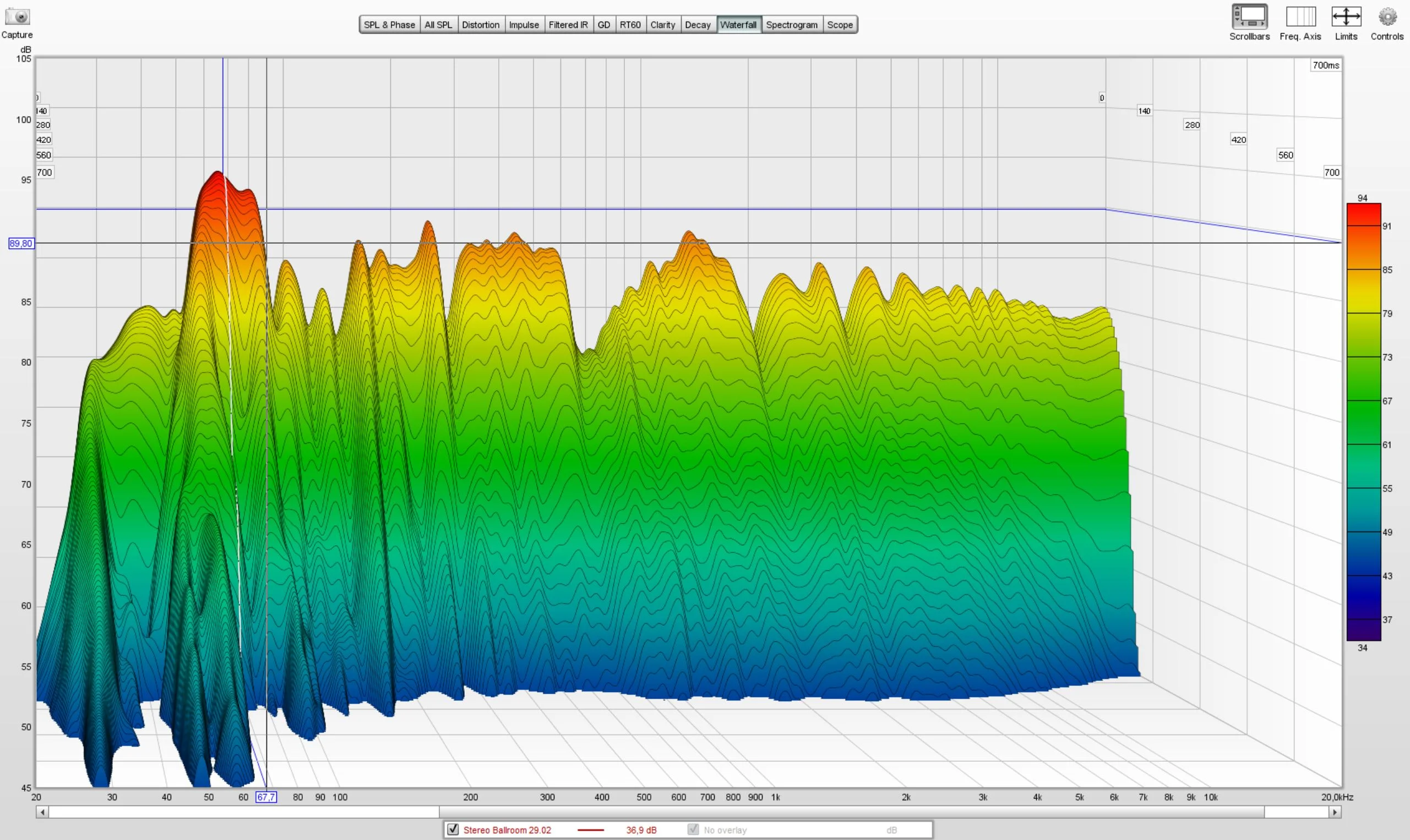

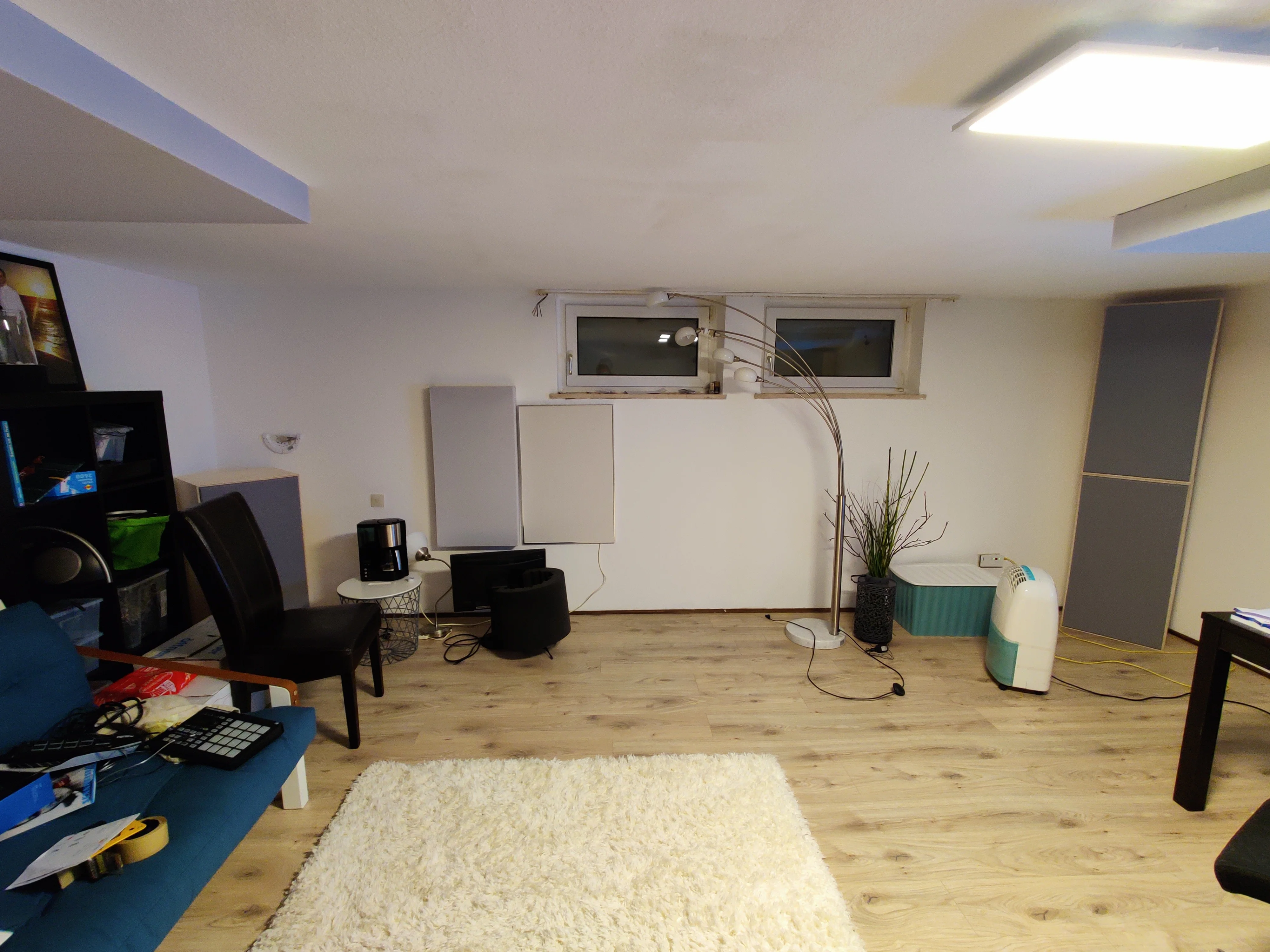

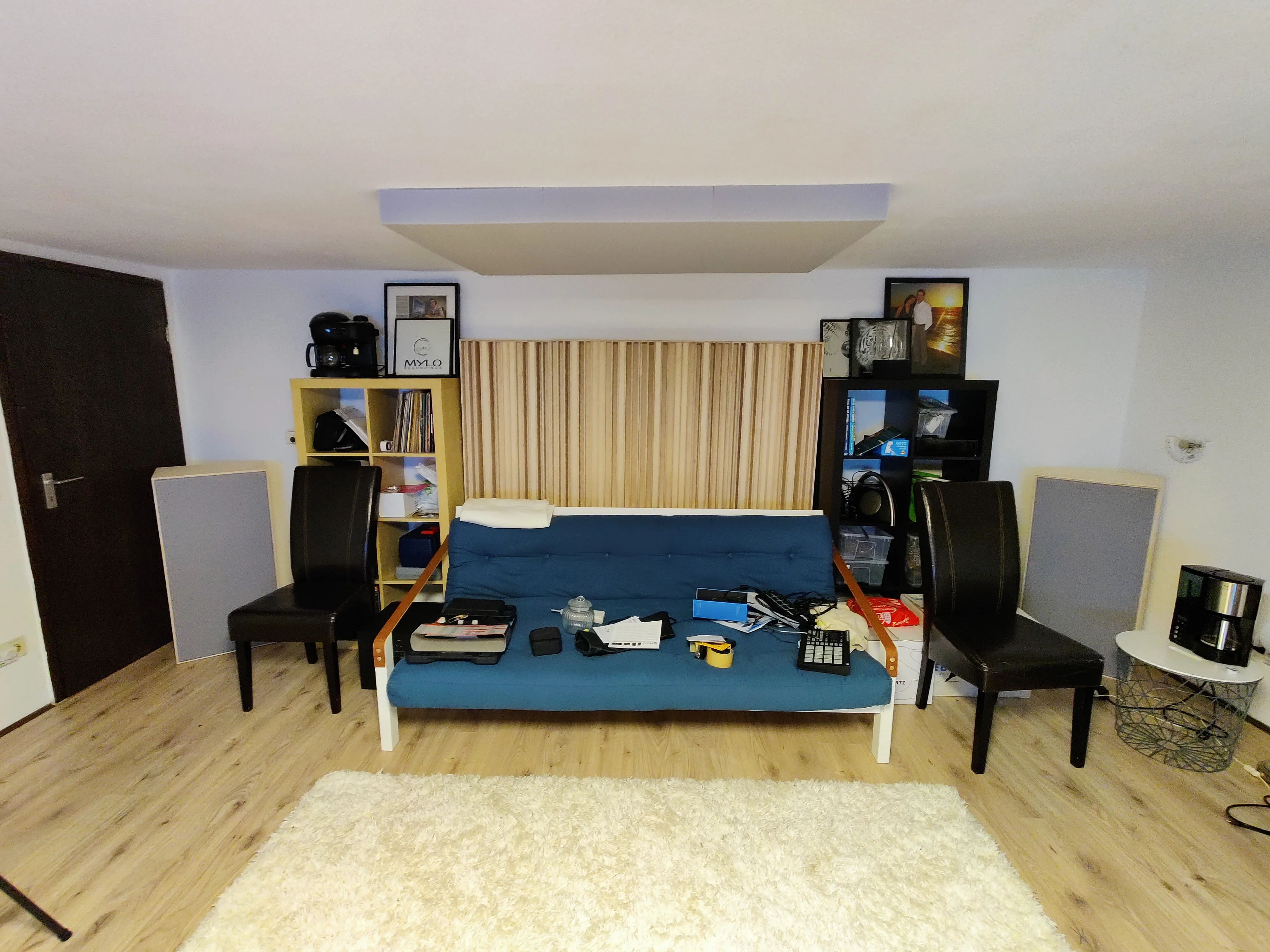

Habe jetzt mal eine Messung vorgenommen und eine Skizze sowie Fotos vom Raum erstellt
Raummaße 5,98m x 5,44m x 2,05m
Messung:
https://we.tl/t-OhTwBZJPj2
Monitore sind aktuell Hedd Type 07 MK2, da kommen aber noch 2 Subwoofer Hedd Bass 08 dazu.
Messungen mit meinem vorherigen Monitoren inkl. Subwoofer haben noch eine deutlich Raummode bei 27Hz aufgezeigt.
Habe die Sitzposition nochmal geändert, vorher saß ich in der anderen Richtung deswegen sind hinter mir an der Decke noch Basotect Platten.
In den Raumecken sind Bassfallen von Schmiedeberg jeweils 2 übereinander neben den Monitoren und jeweils eine in den Ecken hinter mir.
https://schmiedeberg7tonstudio.de/52-2/bassfallen/
Weiterhin habe ich auf der Rückwand 4 QRD 13 Diffusoren angebracht. Ebenfalls von der gleichen Firma.
Über meiner Abhörposition habe ich Basotect Platten an die Decke geklebt.
Die Wände sind alle aus Rigips mit etwas Luft dahinter zum Mauerwerk.
Freue mich auf Eure Meinung und Verbesserungsvorschläge

möchte das Thema nochmal hochschieben.
Nach Messung mit nem Subwoofer ist noch ne hässliche Raummode bei 27Hz dazugekommen.
Die Wand hinter den Boxen ist aus Rigips mit ca. 10cm Luft dahinter.
Ebenso die Decke. Hat man gemacht um die Leitungen dahinter zu verbergen.
Da die Deckenhöhe mit 2,05m recht tief ist, würde ich gerne ne Alternative Möglichkeit zur Dämmung der Deckenecken haben.
  1. Wäre es evtl. sinnvoll die gesamte Wand hinter den Boxen mit 50cm Thermohanf oder 60cm Sonorock zu dämmen?
  2. Wie würde ihr die Wand dann verkleiden, damit er in den Höhen nicht übermäßig gedämmt ist?
Vielen Dank für Eure Anregungen

Vielen Dank für deinen Vorschlag.
Allerdings habe ich hinter mir in der Ecke eine Tür die nach innen aufgeht. Dementsprechend kann ich nicht die gesamte Rückwand bearbeiten.
Deswegen meine Idee die Komplette Vorderwand und evtl. auch die Seiten bis zum Fenster komplett zu behandeln.

Dein Transferlink lässt sich nicht mehr öffnen, kann leider nichts ansehen. Ich denke aber dass die Diagramme falsch eingestellt sind und Deine Probleme eigentlich größer sind als es aussieht.
Vielleicht kannst Du noch mal einen Link mit Deinen Messungen reinstellen ?

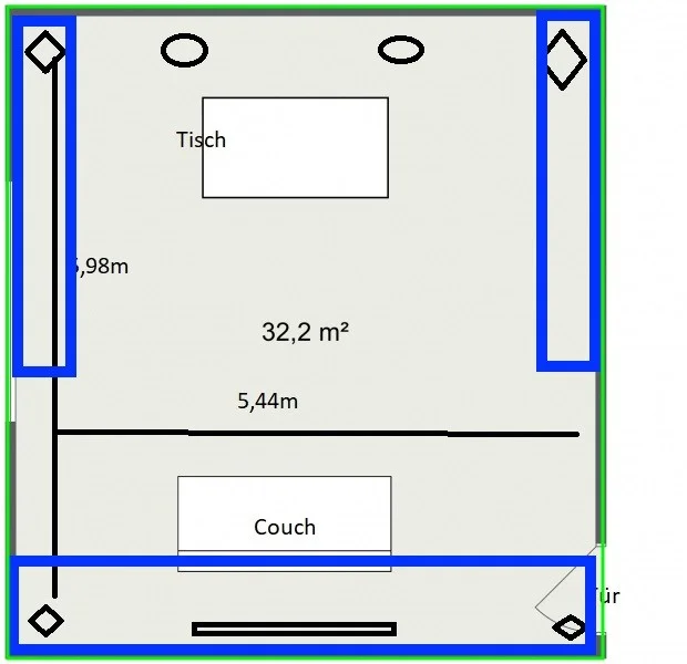

Wenn du nur mit dicker Steinwolle arbeiten willst dann gibt es ein paar Dinge zu beachten.
Ließ einfach mal nach was Raummoden sind und was das mit dem Nachhall von denen auf sich hat. Google.
x-0-0 Moden haben ihren Ursprung zwischen Vorder- und Rückwand und müssen an diesen behandelt werden.
0-x-0 Moden haben ihren Ursprung zwischen den Seitenwänden und müssen an diesen behandelt werden.
0-0-x Moden haben ihren Ursprung zwischen Decke und Boden und müssen an diesen behandelt werden.
Wenn man keine wirklich effektiven Absorber wie Membranabsorber oder Helmholtzresonatoren einsetzt (beides für Laien sehr schwierig korrekt auszuführen) kannst du davon ausgehen, dass du mindestens 50 Prozent der zugehörigen Wandflächen behandeln musst, um den Nachhall der Raummoden auf ein akzeptables Niveau bringen zu können.
Vorder + Rückwand = 100 Prozent Wandfläche der x-0-0 Moden
Beide Seitenwände = 100 Prozent Wandfläche der 0-x-0 Moden
Decke und Boden = 100 Prozent Wandfläche der 0-0-x Moden
An den Seitenwänden ist das noch ganz einfach, hier kann man einfach raumhoch bis etwas über die Hälfte der Raumlänge was in passender Dicke hin packen und hat die 50 Prozent Wandfläche abgedeckt.
An der Decke muss man im Grunde schon vollflächig behandeln weil das eh nur die 50 Prozent Wandfläche sind und man ja den Boden nicht behandeln kann.
Und bei Rück und Vorderwand ist es wie hier im Thread auch schon angemerkt wurde sinnvoll die 50 Prozent Wandfläche an der Rückwand zu erledigen weil man sich die Option offen halten sollte die Lautsprecher vorne direkt an die Wand stellen zu können.
Warum es häufig sinnvoll ist die Lautsprecher direkt an die Wand zu stellen und warum es überhaupt wichtig ist wo die Boxen stehen, google einfach mal was SBIR oder speaker boundary interference response ist. Dann siehst du auch schnell wieso es schlecht sein kann hier auch dickes Treatment an die Vorderwand zu packen ohne geschaut zu haben ob es den Speakern nicht dienlich ist da nah dran zu stehen.
Wie du schon merkst ist das alles an sehr viele ineinandergreifende Sachen geknüpft. Ein Raumtreatment muss immer so ausgeführt werden, dass es ganzheitlich wirkt.
Um das bewerkstelligen zu können musst du halt einfach auch wissen was es denn überhaupt für Raumprobleme gibt und was es für Methoden gibt um diesen entgegen zu wirken.

Ich weiß dass ich in deiner Zeichnung einfach Fenster und Türen ignoriert habe. Die Zeichnung dient aber auch nur zur Veranschaulichung und soll keine Planung für deinen Raum sein.

Vielen Dank für Eure Hinweise und der ausführlichen Beschreibung.
Die Decke zu behandeln wird etwas schwierig weil ich eh nur eine Raumhöhe von 2,05m habe.
Wenn ich die Rigipsplatten an der Decke entferne hätte ich die Möglichkeit vielleicht 10-15cm an Sonorock dort anzubringen. Damit würde ich wahrscheinlich nur den Raum oberhalb der Mitten trockener machen ohne etwas im Bassbereich zu bewirken.
Die Seitenwände und Rückwand werde ich wie von euch vorgeschlagen behandeln und die Frontwand nicht bearbeiten.
Die Mode bei 27-28 Hz könnte ich dann ggf. mit gestimmten Helmholtzresonatoren bekämpfen. Da gibt es ja Anbieter die so etwas im Programm haben.
Genau, selbst wenn du die 1-0-0 nicht komplett erwischt bekommst (weil du nur die Rückwand behandeln kannst und den Türbereich aussparen musst), ist das nicht so schlimm, weil du hinterher immer noch 1-2 Helmis dagegen einsetzen kannst. Im Gegensatz zu anderen Moden wird die 1-0-0 eigentlich bei jeder Boxenposition gut angeregt, ist also quasi prädestiniert für Helmis. Und die können dann auch an die Frontwand, die machen da nichts kaputt.
Und mach nach jedem Schritt eine Messung.
Fang mit der Rückwand an und guck dann erstmal, was noch an Problemen übrig bleibt.
