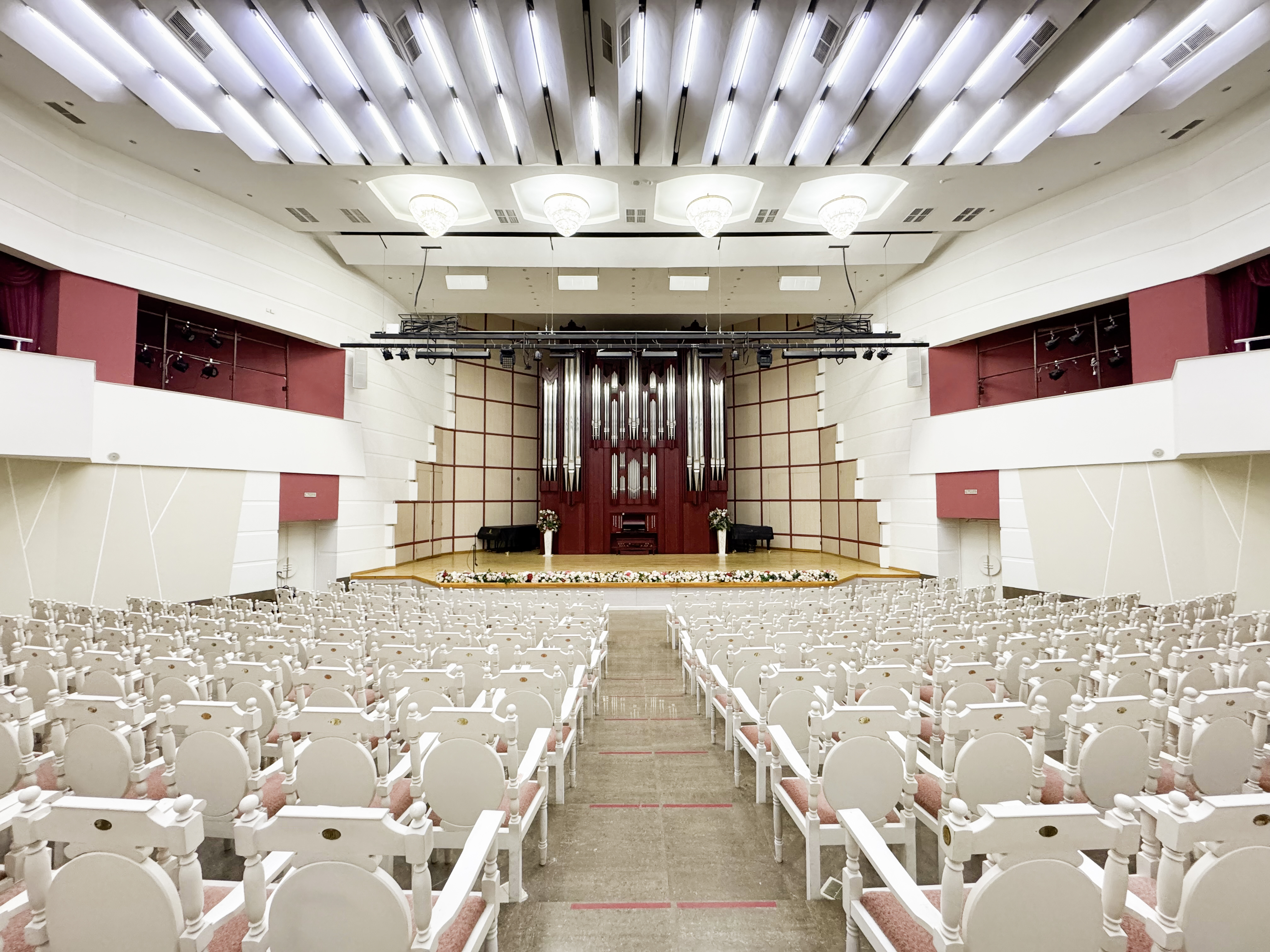

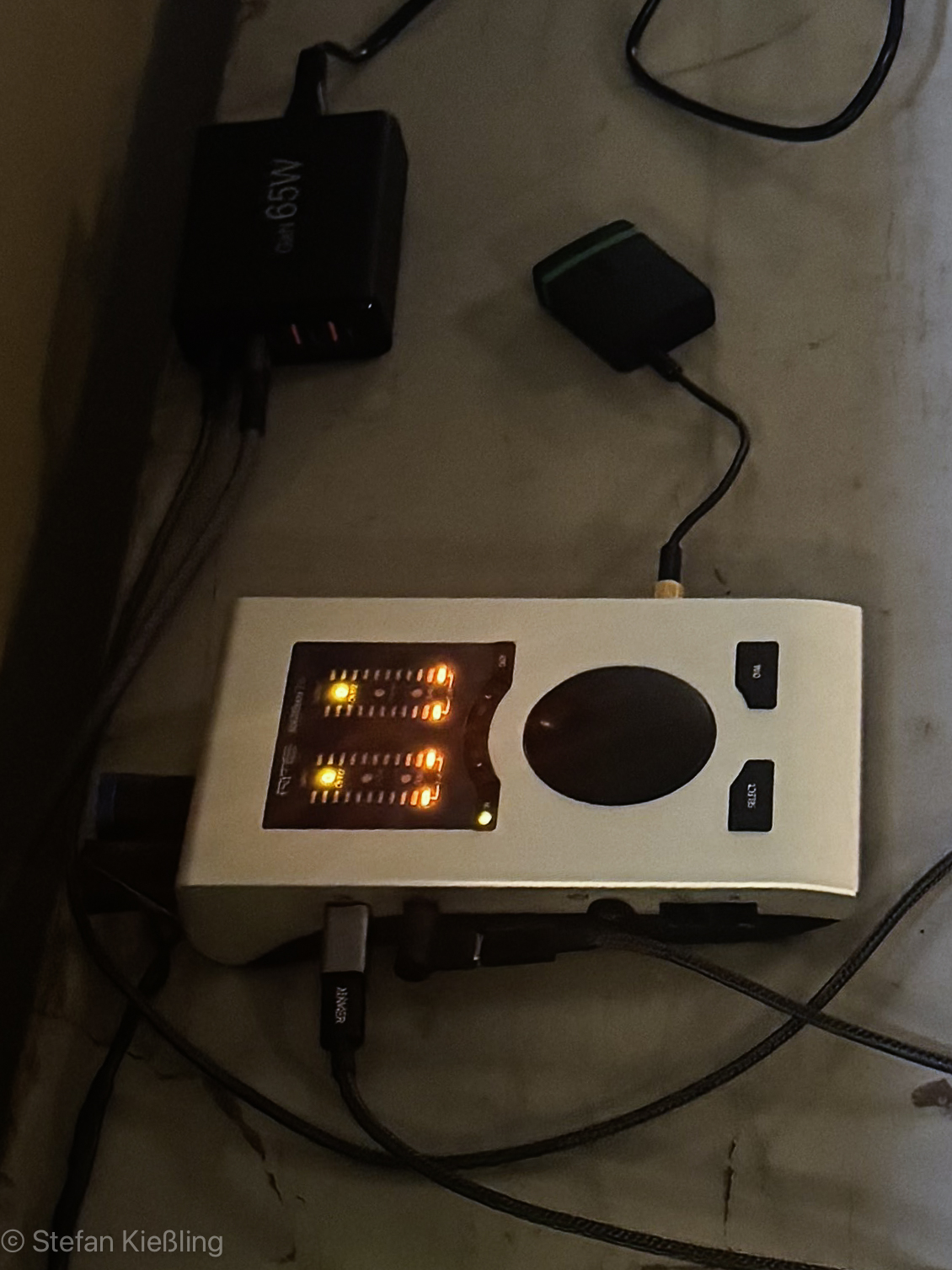

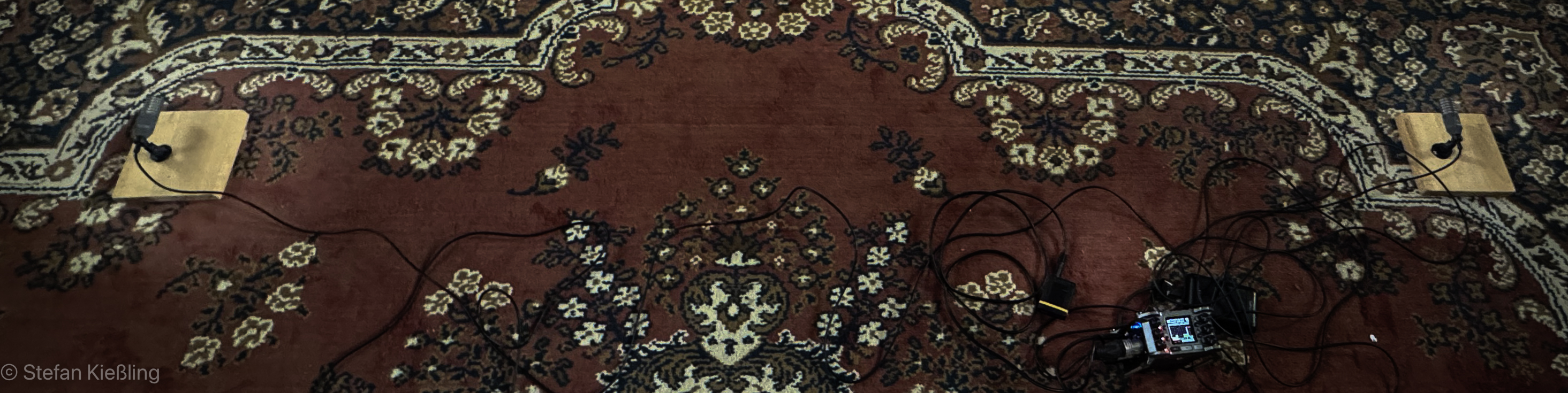

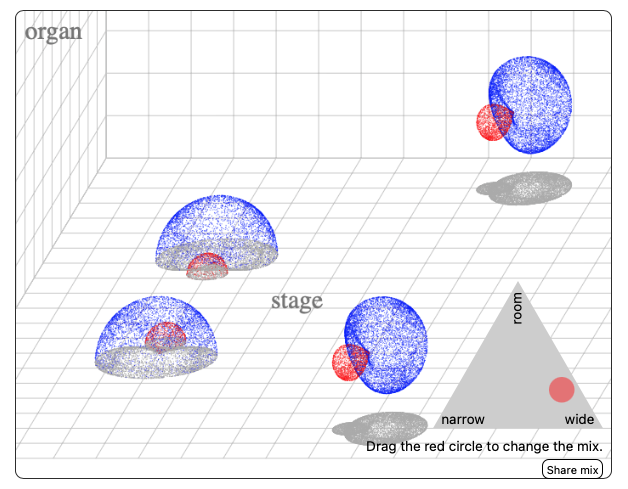

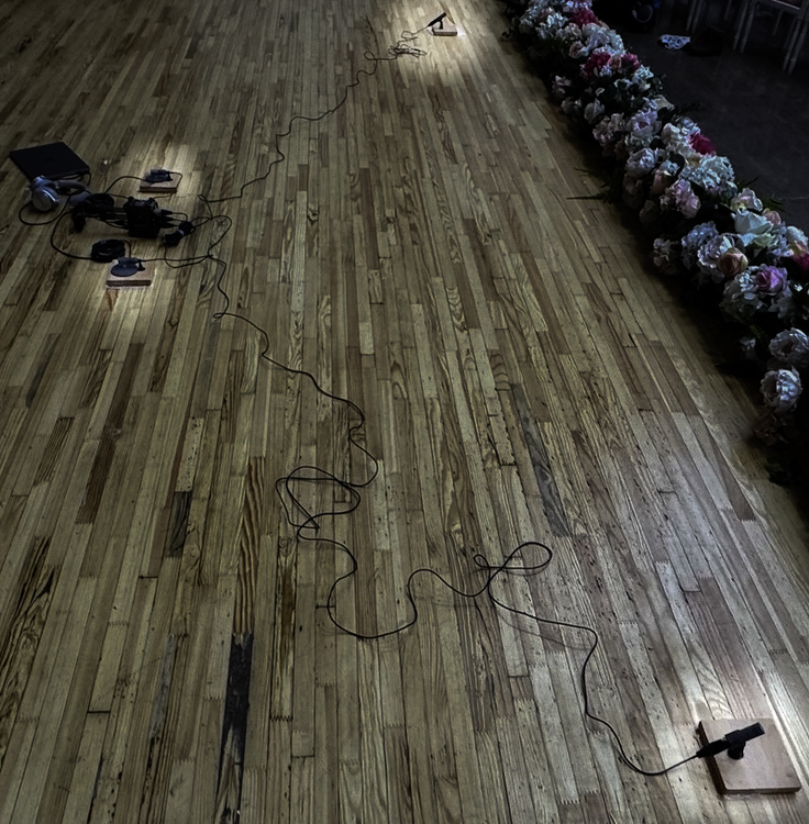

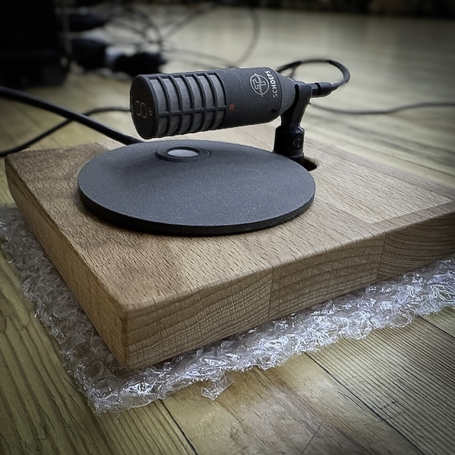

Neulich war ich in Astana (Hauptstadt von Kasachstan) und hatte neben künstlerischen Verpflichtungen kurz auch Gelegenheit, ein bißchen was aufzunehmen. Zum Einsatz kamen zwei Grenzflächen in AB-Anordnung, die ich jeweils um eine Acht ergänzt habe. Diese Achten verformen das halbkugelförmige Pattern der Grenzflächen zu Nieren. Dadurch kann man das Stereobild noch ein wenig verbreitern. Dazu gesellten sich zwei Supernieren, die zwar auch auf dem Boden platziert waren, aber in den Raum zeigten, und zwar so, dass die Null-Achse zur Orgel weist, so daß die Supernieren möglichst wenig Direktschall aufnehmen.
Ich habe wieder einen Online-Mixer gebaut, so dass man sich die Aufnahme anhören und selbst zurechtmixen kann. Über den share-Button kann man seine Lieblingseinstellung dann auch teilen.
https://www.stefan-kiessling.com/?Thema=organpzm
