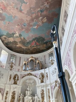

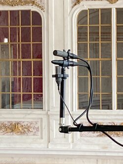

Ich war neulich im Audimax der Ruhruni Bochum zu Gast und hatte Gelegenheit, noch eine „kleine“ Aufnahme zu machen. „klein“ ist sehr relativ, erfahrungsgemäß stecken dann doch etliche Stunden Arbeit drin.
View: https://vimeo.com/845572707
Zeit zum Ausprobieren verschiedener Mikrofonierungen war keine. Auch hatte ich keine Möglichkeit, hohe Ständer mitzubringen. Mikrofone von oben herunterhängen zu lassen ging auch nicht. Ich kannte den Saal und wußte, dass die Bühne den Orgelklang unangenehm reflektieren kann. So habe ich im Vorfeld ein paar theoretische Überlegungen angestellt, mich für eine Mikrofonierung entschieden und die dann ausprobiert: wenn man Mikrofone bodennah aufstellt, kann es zu Kammfiltereffekten kommen. Kann man nivellieren, in dem man die Null-Achsen in Richtung des reflektierten Schalls dreht. Das vor Ort auszuprobieren ist langwierig, besonders, wenn man Spieler und Toningenieur in persona ist. Nimmt man eine Niere, vertikal, plus eine Acht rückwärts gewandt (sprich: die Seite, die das Signal phaseninvertiert aufnimmt, kommt nach vorn, zur Schallquelle gerichtet), erhält man zusammen ein virtuelles Mikrofon, dessen Null-Achse variabel ist. Das heißt, einfach durch das Mixverhältnis läßt sich der Kammfilter auslöschen. (Ja, ich hätte auch Grenzflächenmikros nehmen können, hab ich aber nicht.)
Für die tiefen Frequenzen, die gerichtete Mikros nicht liefern können, kommen dann noch Kugeln hinzu, ebenfalls vertikal ausgerichtet. Durch deren Höhenabfall abseits ihrer Achse werden die Frequenzbereiche, in denen Kammfilter entstehen würde, bereits wirkungsvoll abgeschwächt.
Wer noch ein bißchen mehr darüber lesen will, klicke hier:
https://www.stefan-kiessling.com/?Thema=organrecordingground

hi @Rajmund ,
gefällt mir sehr gut die Aufnahme (aber auch Deine Darbietung :)), vor allem wenn man überlegt, wie wenig Zeit Du hattest und dass Du noch selbst der Künster warst.... Respekt :)
Nur noch eine Anmerkung zum Konzept. Das funktioniert natürlich super. Umgekehrt ist das wahrscheinlich nur für Deinen speziellen Fall relevant. Bodennahe Mikros machen natürlich ganz fiese Kammfitler. Der Trick mit der zugemischten Acht funktioniert natürlich hat aber eben nicht nur die Konsequenz, dass Deine Kammfilterverursachenden Reflexionen weg sind durch die resultierende Änderung des Polarpatterns, sondern dass sich auch die Ausrichtung Deines virtuellen Mikrofons ändert. Bei einem großem Raum, der auch noch von einer Monsterkirchenorgel gefüllt ist geht das sehr gut, da der Großteil sowieso diffus ist und die sich wegdrehende Niere wahrscheinlich kaum ins Gewicht fällt. Der selbe Grund könnte aber auch dazu führen, dass Du sowie kaum Kammfiltereffekte hast, weil 90% Deiner Musik sowieso diffus ist...
PS: noch eine Ergänzung zu Deinen Kugeln. Ich traue mich auch durchaus unschöne Effekte (wie Kammfilter, oder "Additionsfehler" mit einem Tiefpass zu bekämpfen, dass geht oft sehr gut und man hat trotzdem die Tiefen der Kugeln sowie die damit verbundene Breite / Tiefe...

hi @Rajmund ,
Danke Dir! :)
Ja, das ist richtig. In diesem speziellen Fall (Saal statt Kirche) war die Situation so, dass die geringe Änderung der Richtung des virtuellen Mics für etwas mehr Raumanteil sorgte, was hier sehr der Musik förderlich war.
Die Acht allein zeigte hörbaren Kammfilter, die vertikale Niere fast kaum. Insofern war nur ein wenig Zumischung der Acht erforderlich. Das kann in anderen Situationen natürlich anders sein. Allgemein aber: Je näher am Boden (bzw. je steiler der Winkel des Schallwegs), desto weniger Acht ist notwendig. In Kirchen wird bei bodennahen Mikros der Hallanteil wahrscheinlich schnell unangenehm zu groß sein. Zumindest hab ich das so mal beim Ausprobieren festgestellt. Man kommt da also um hohe Stative oder hängende Mikros kaum drumrum, wenn die Aufnahme einigermaßen klar durchhörbar werden soll.
Ja, das hab ich hier auch getestet. Letztlich hat das Ohr sich dagegen entschieden.

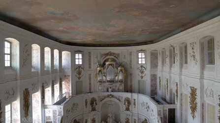

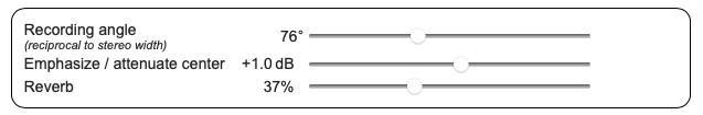

Ich habe wieder eine interaktive Aufnahme online gestellt. Diesmal mit einer MXY-Aufstellung und einem „halben Hamasaki“. MXY ist in diesem Fall: 2 Supernieren in XY 40°, dazu eine Kugel in die Mitte.
Wozu soll das gut sein: Wie auch bei MS kann man bei XY nachträglich die Stereobreite ändern. Allerdings ändert sich dadurch auch die Energieverteilung. Entweder entsteht in Loch in der Mitte, weil Klangquellen aus der Mitte abgeschwächt aufgenommen werden oder die Mitte wird überbetont. Wichtig zu wissen, dass dies zunächst nichts mit der Stereobreite zu tun hat. Nimmt man bei MS oder XY noch ein zusätzliches Mittenmikro hinzu, vorzugsweise eine Kugel, kann man die Energieverteilung unabhängig von der Stereobreite regeln.
Kann man auf der Webseite selbst ausprobieren:
Hier entlang
Bei dem Instrument handelt es sich um eine historische Barockorgel, die etwas höher gestimmt und recht brilliant intoniert ist. Außerdem ist die Aufnahme ein eher kammermusikalisches Stück. Also keine fette Tutti-Aufnahme mit tiefen Bässen erwarten ;)
Mit dem halben Hamasaki (= zwei Achten nach außen gerichtet, in einem gewissen Abstand) kann man auch gleich mal eine Surround-Version ausprobieren.
Persönliche Lieblingsmixe können per Deep-Link geteilt werden, z.B. hier in den Kommentaren.
