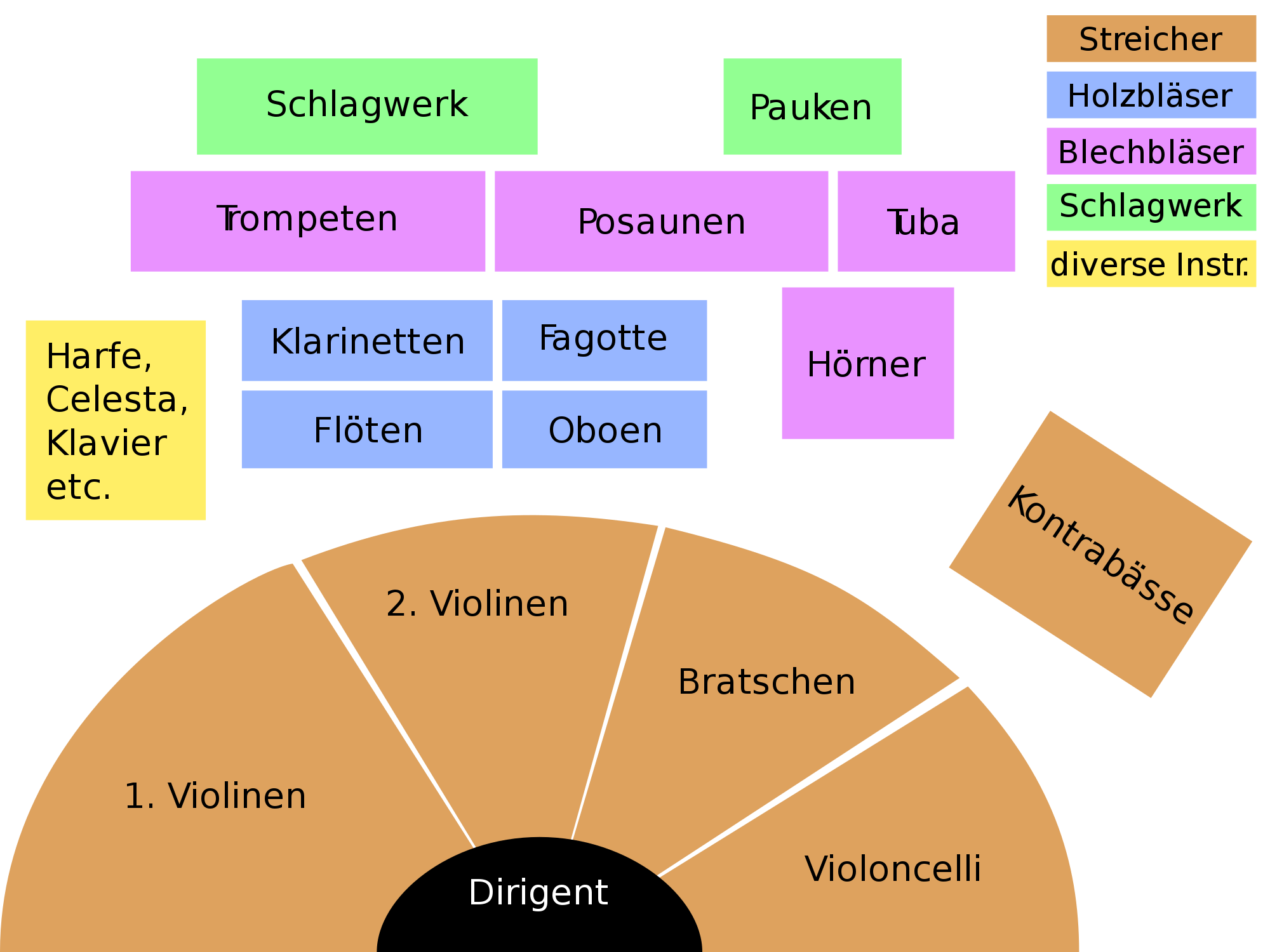

Ich würde die Streicher stützen, Einmal zwischen Vl1 und V2 und einmal zwischen Vla und Vlc (am Beispiel der Amerikanischen Aufstellung).
Dann hast du das Loch in der Mitte von ORTF auch gleich abgedeckt.

Vom Dritteln würde ich abraten, dann hast du die Violinen 2 und Violas doppelt abgenommen. Genau die Instrumente, die (oft) nur Beiwerk sind, sind dann hervorgehoben. Das GM könnte man noch dem Konzertmeister hinstellen.
Reaktionen: cubes_music
Hast du in etwa so eine Aufstellung?
Ja, wird wohl so sein.

ORTF + 2 Mics für Bläser/Perkussion-Section, weil das Orchester einfach mega weit in die Tiefe gestreckt saß.
@Mitten: Die Streicher hätte ich stützen müssen, das war aber platztechnisch nicht so wirklich möglich (war ja live), so ist der Sound halt sehr weich und raumig.
