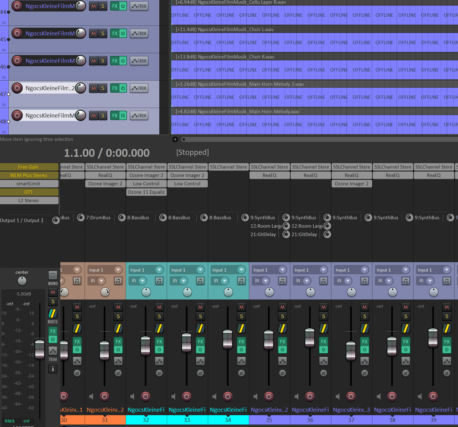

Morsche, bin nochmal über meinen Mix drüber, war ja gestern nur auf die Schnelle zusammen gefahren.
Erstmal, gute Arbeit bei der Soundauswahl und der Produktion! Beim rausbouncen solltest Du aber darauf
achten, das der Projektname nicht in den Instrumentennamen kommt. Das macht die Sache unnötig schwer
beim mischen. Bei mir sieht das so aus:
Hier meine neue Version, ich hoffe die trifft Deine Vision etwas besser.
