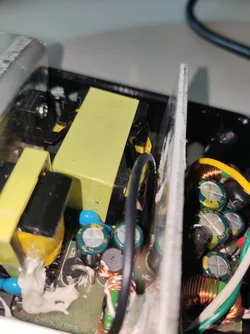

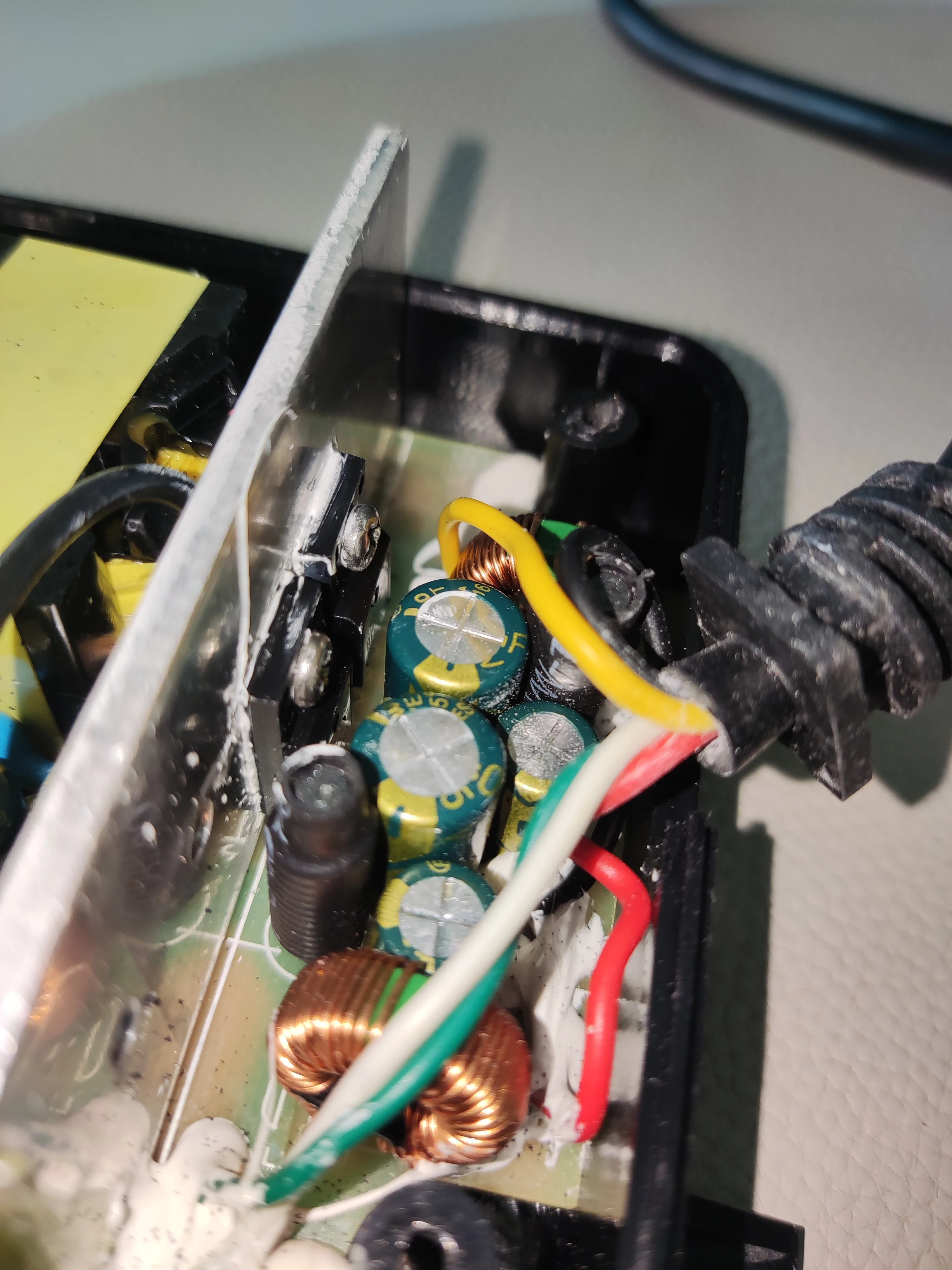

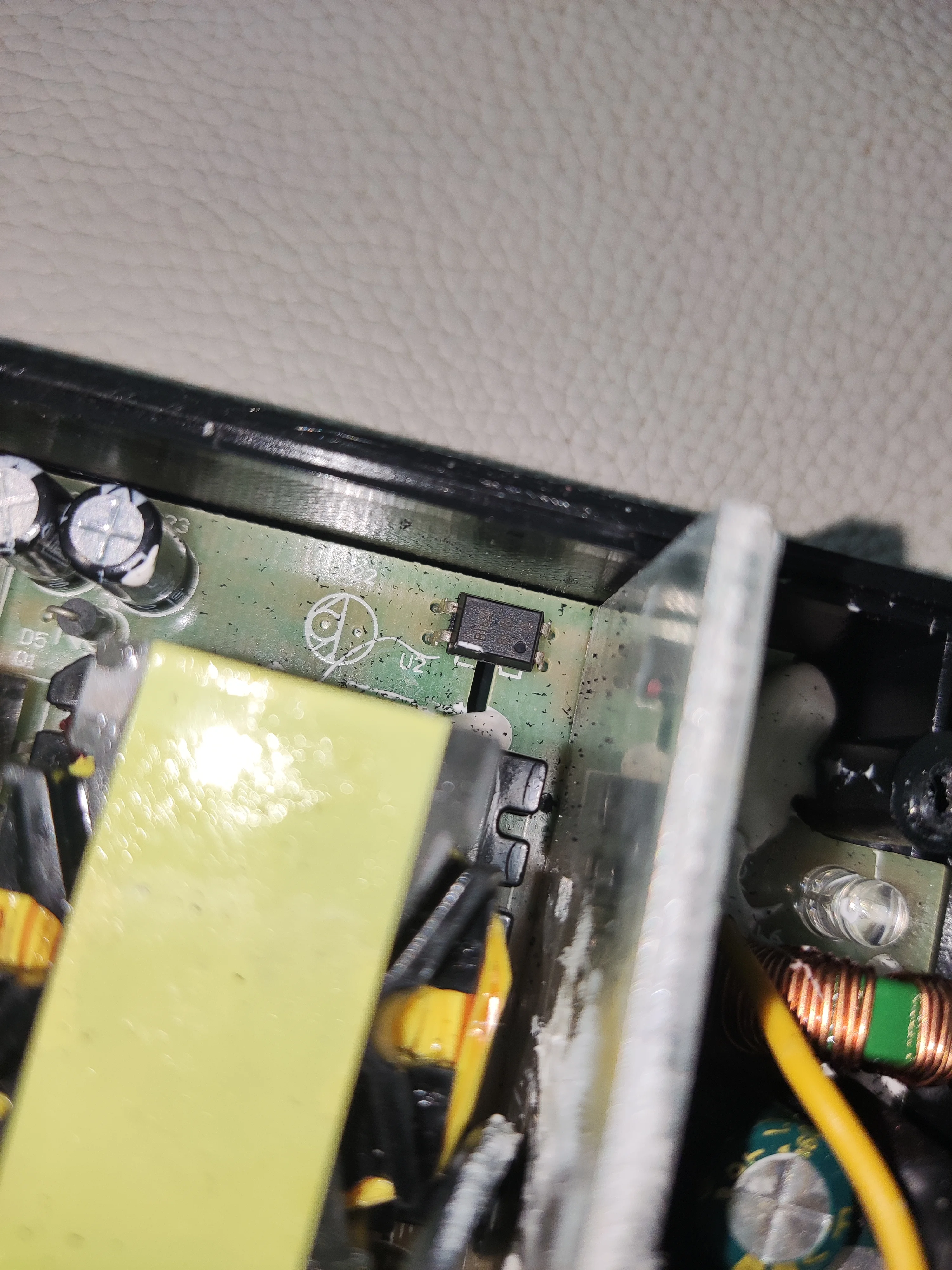

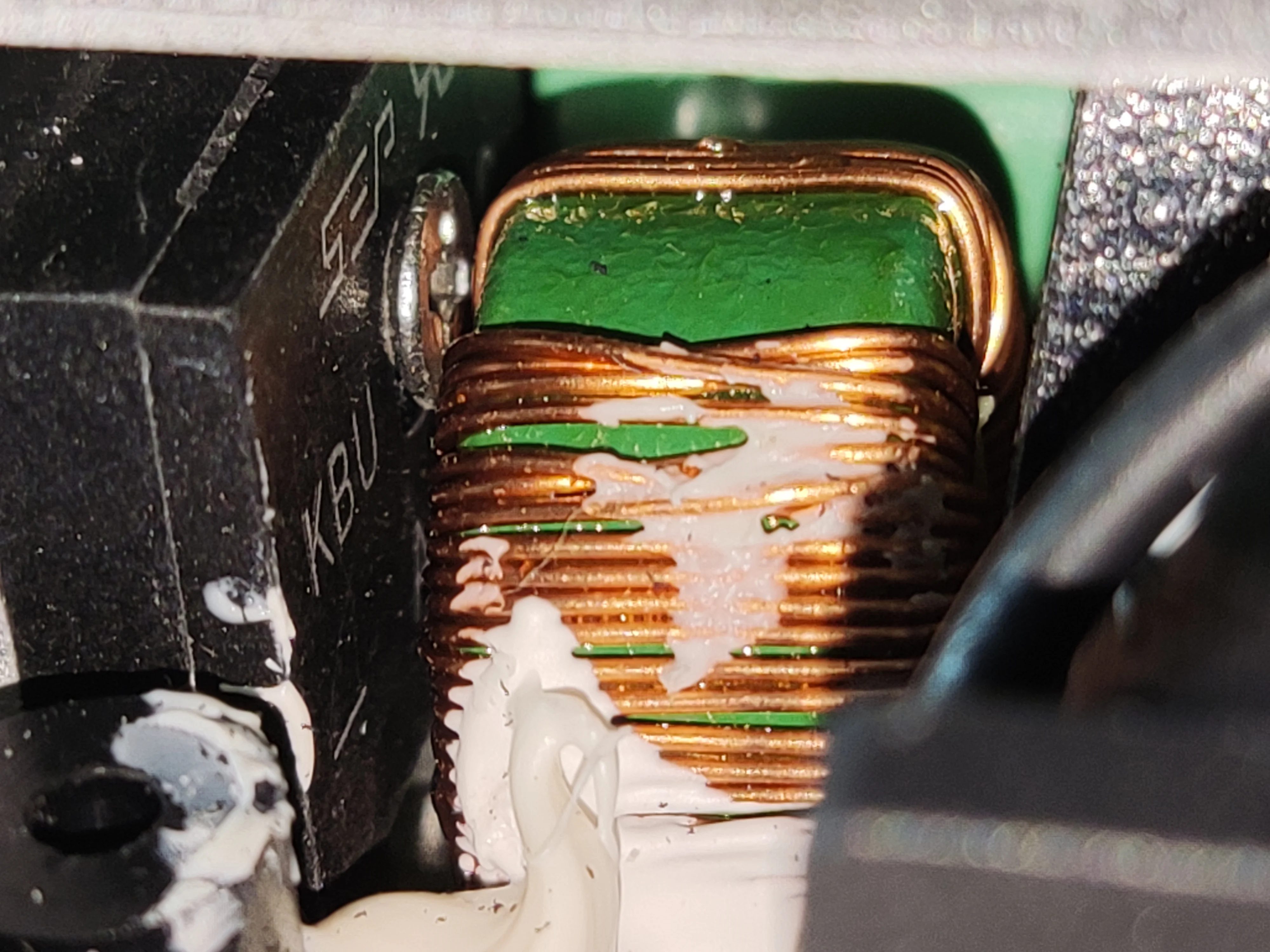

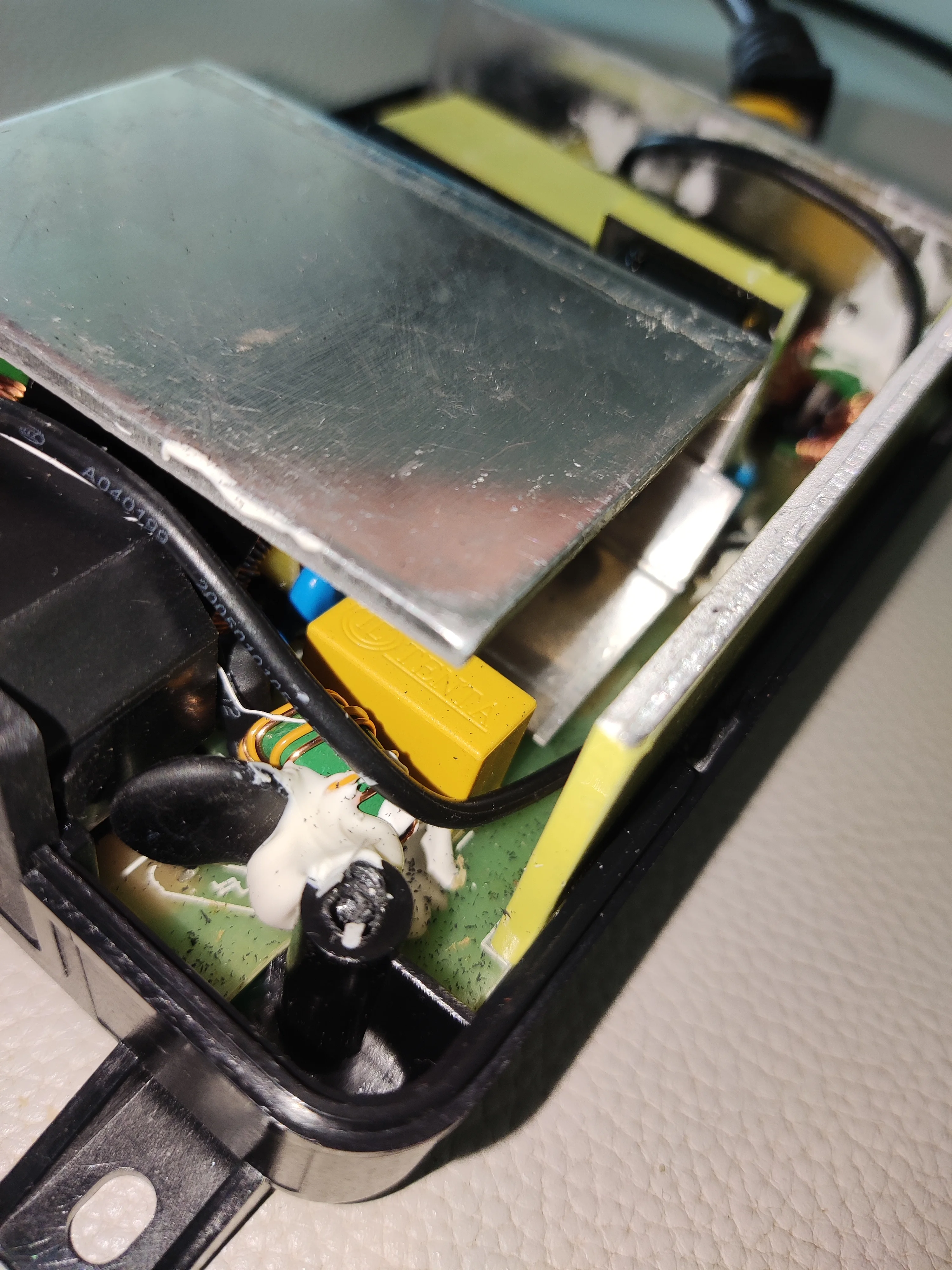

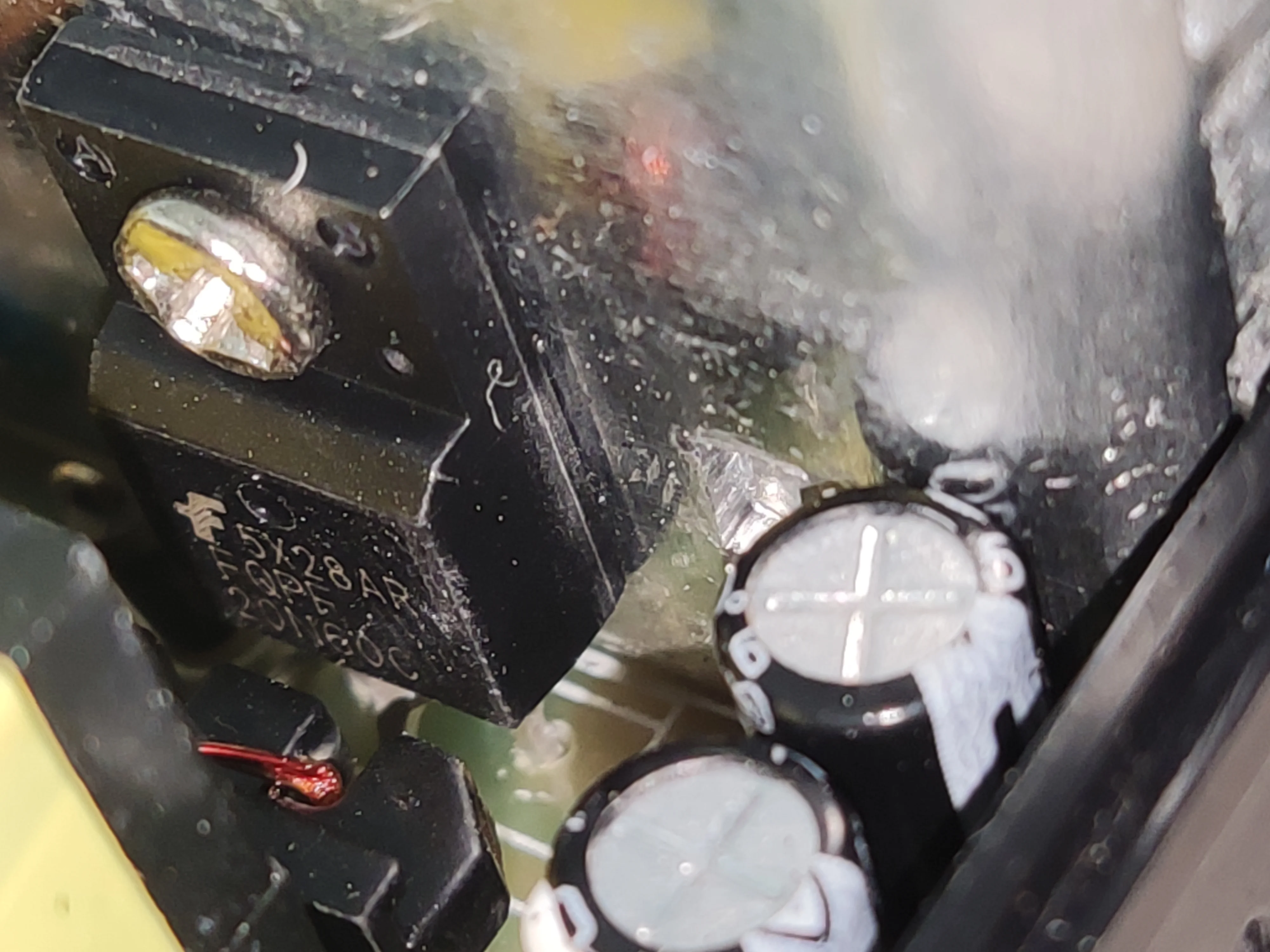

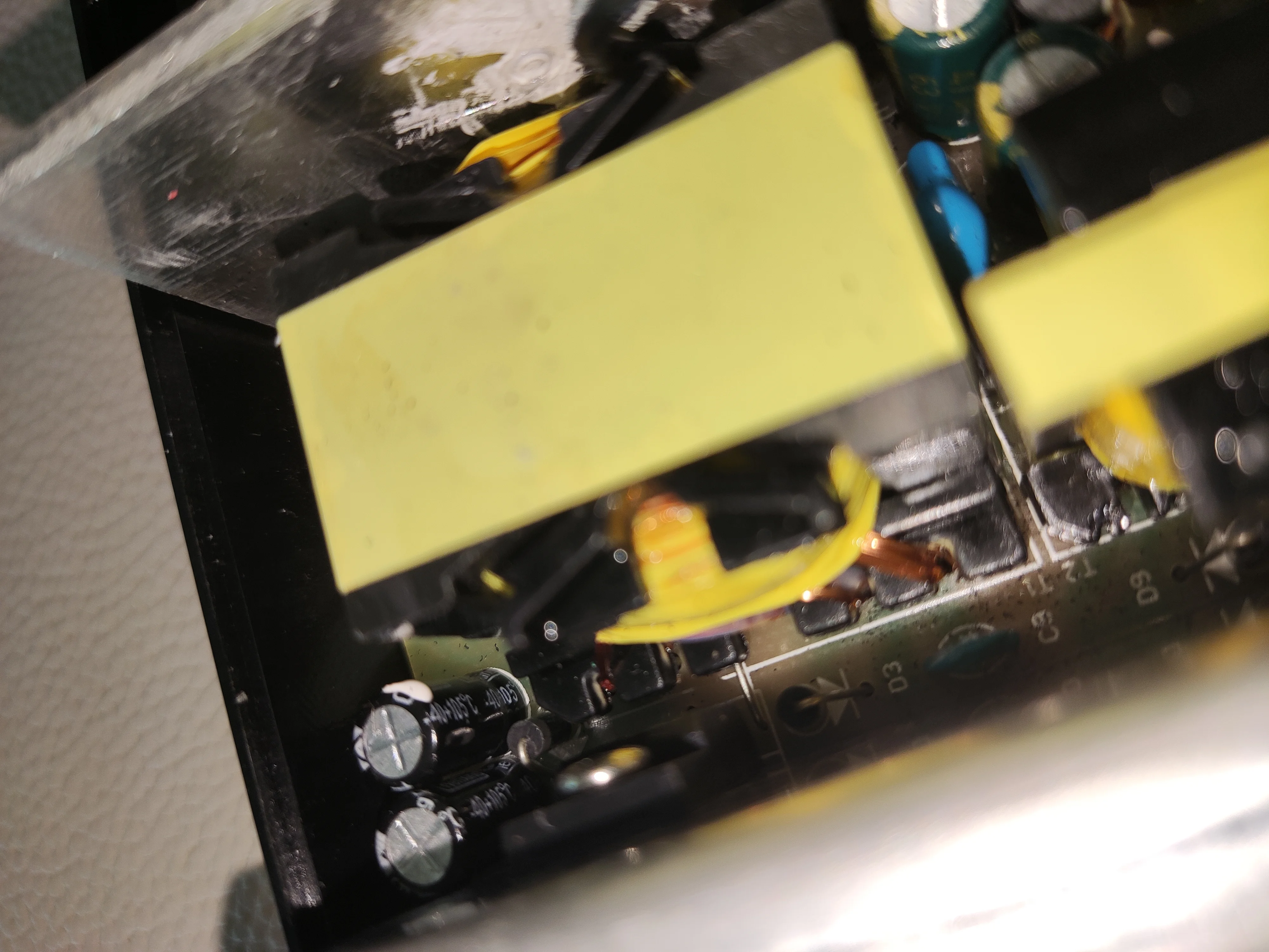

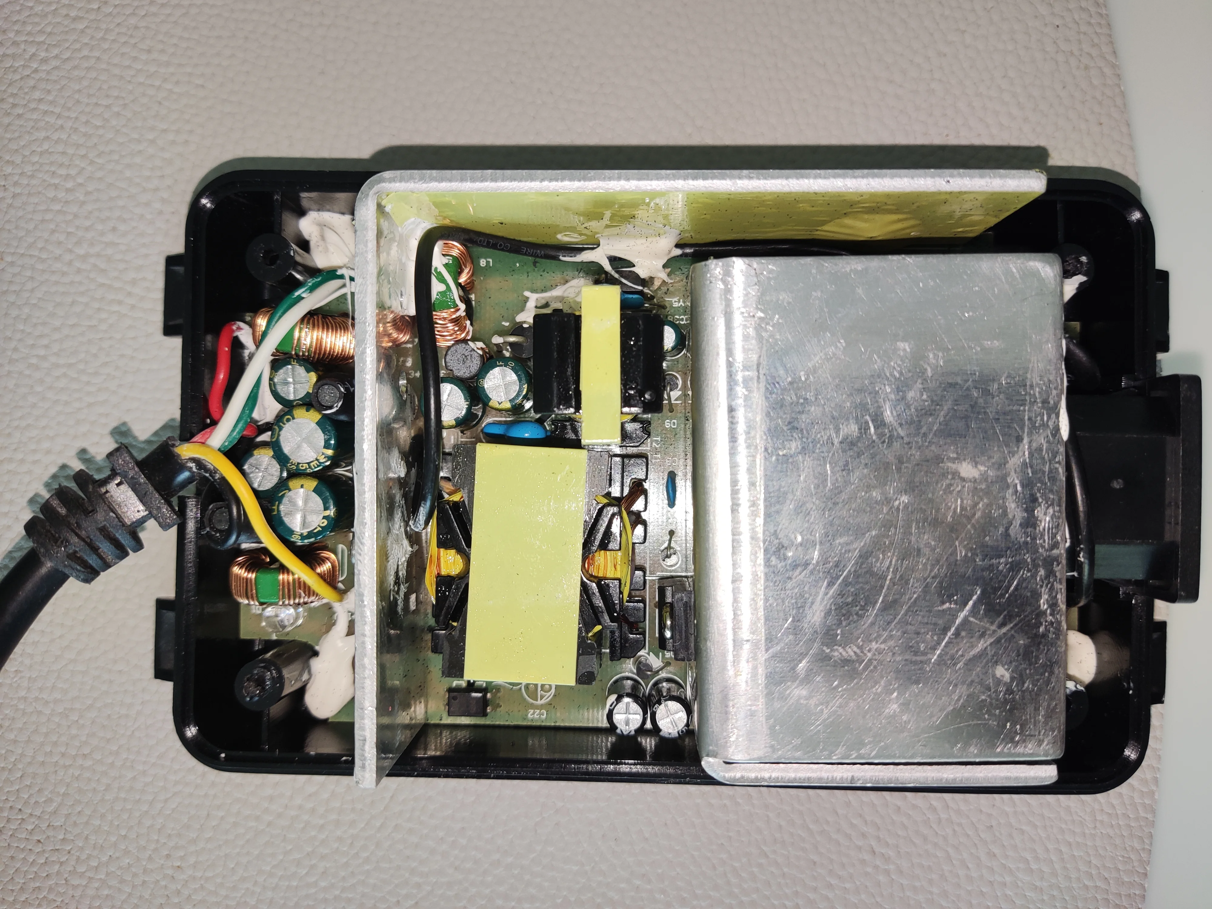

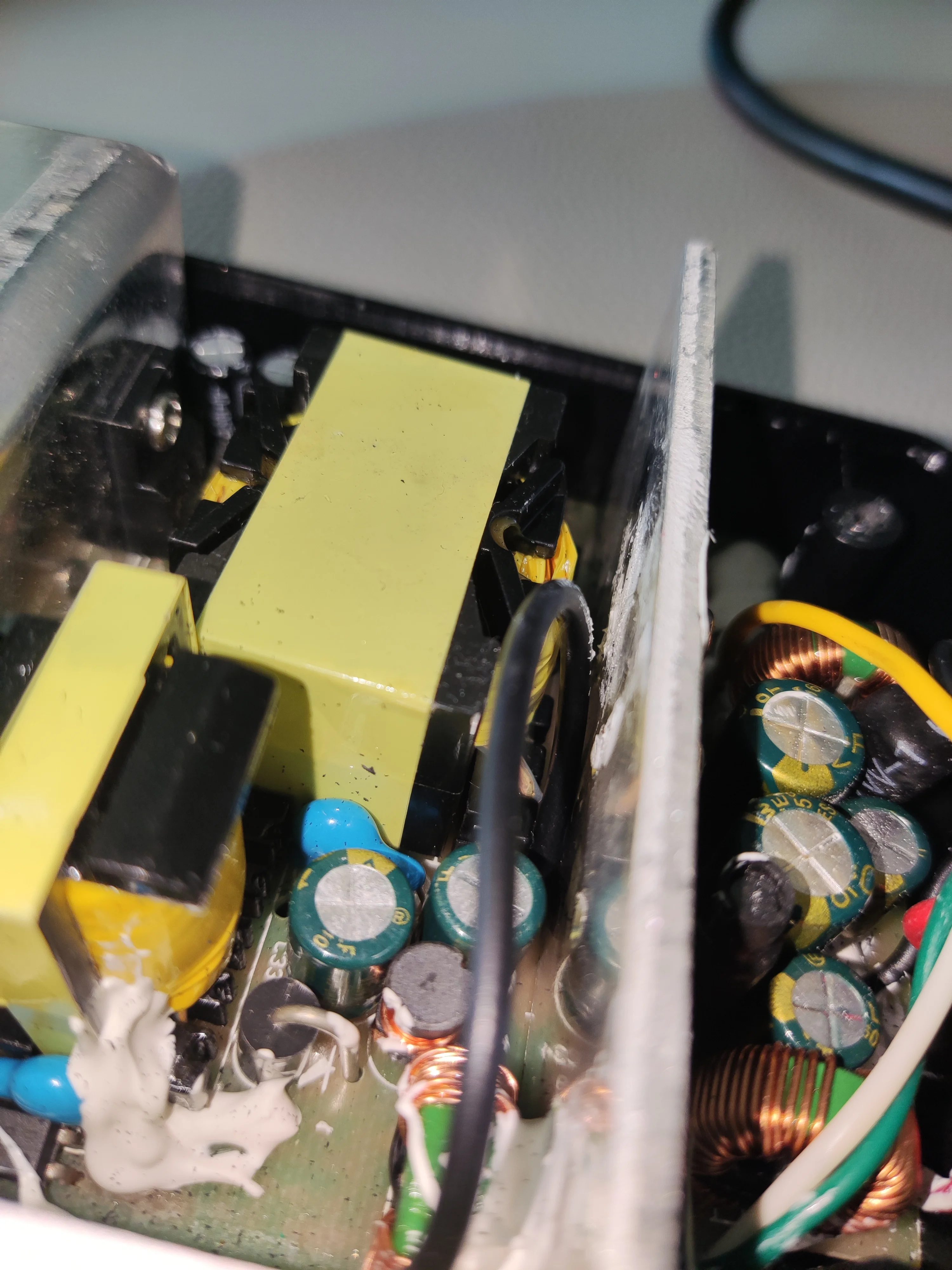

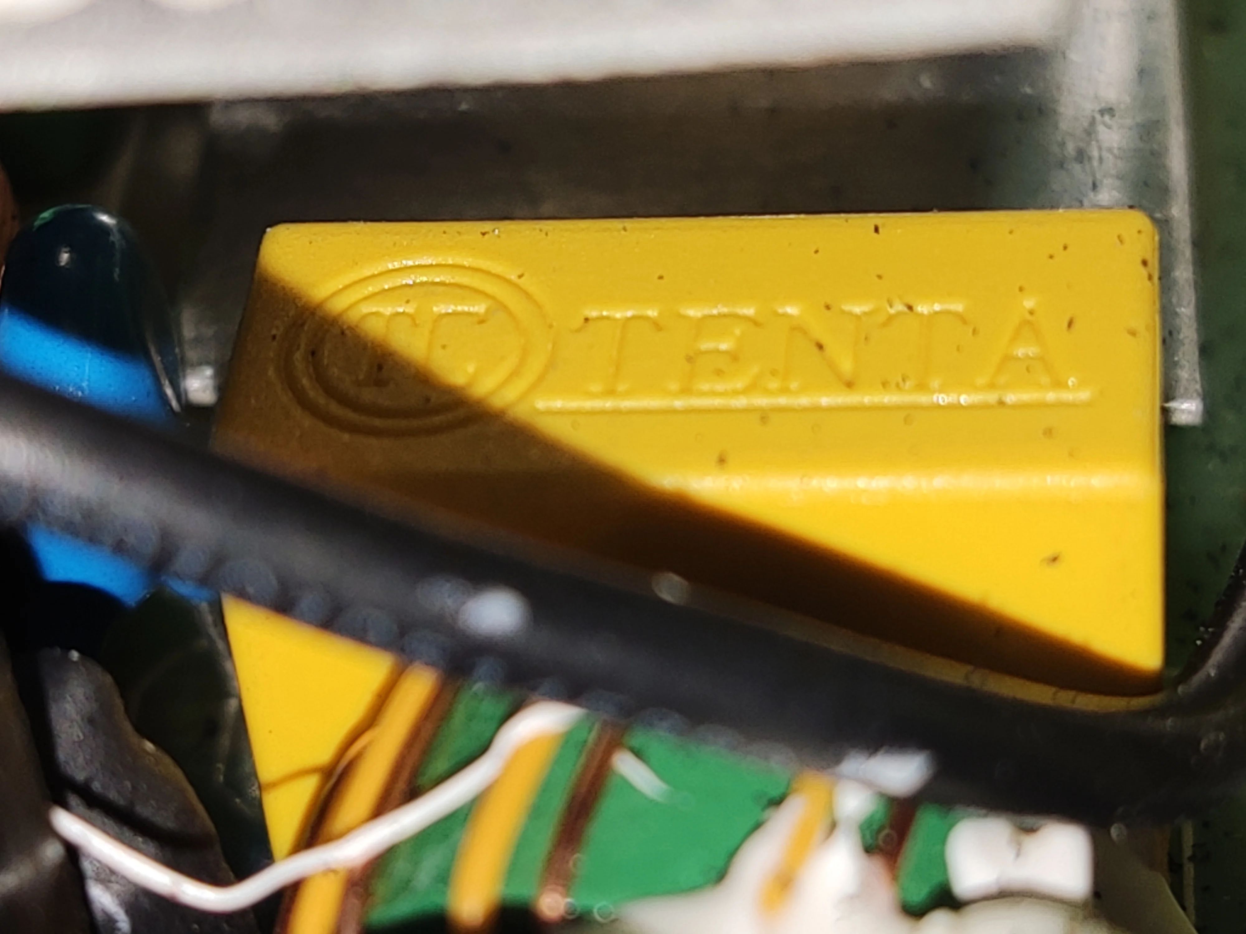

Bessere Bilder gehen leider nicht von den Beschriftungen

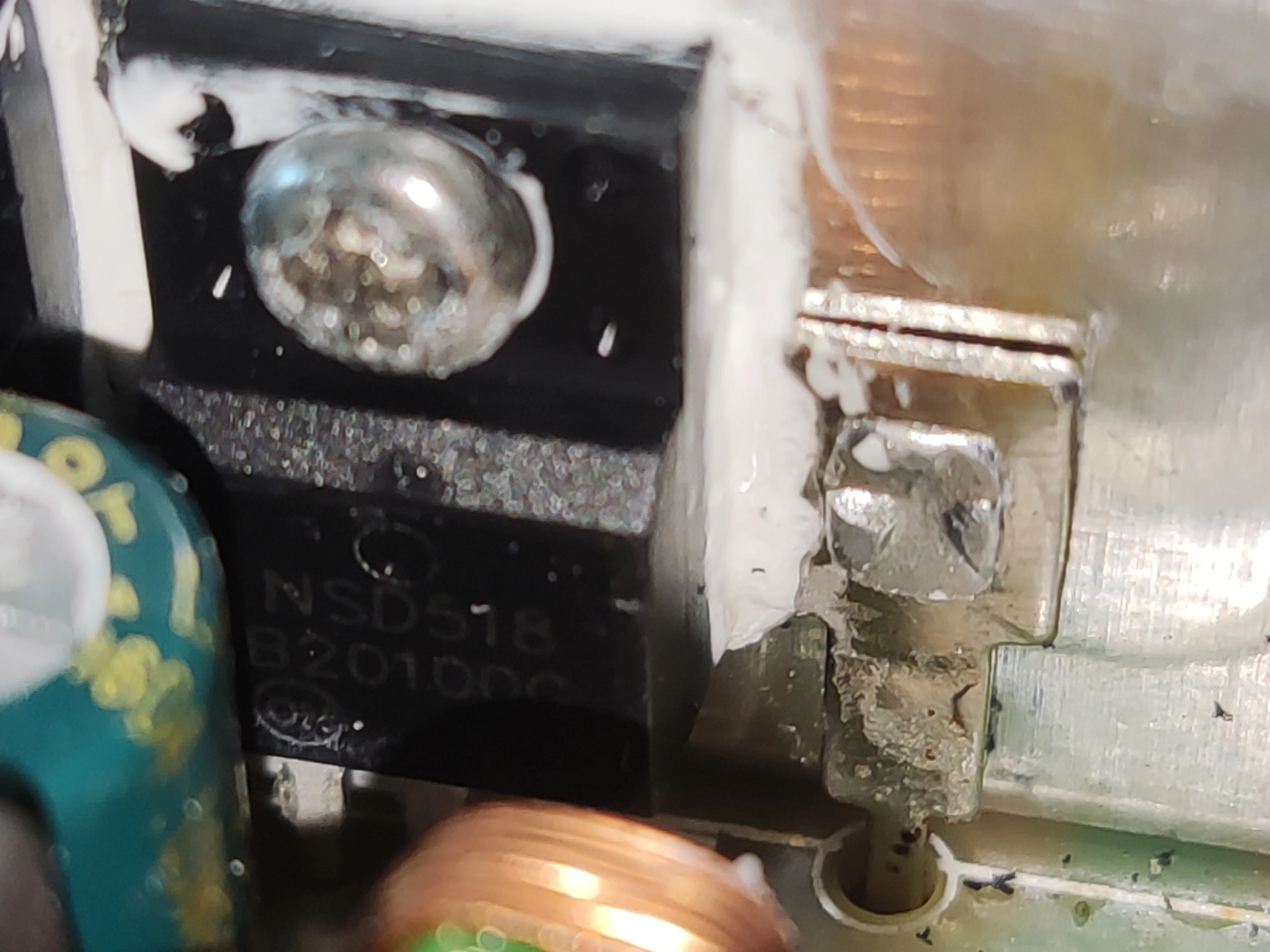

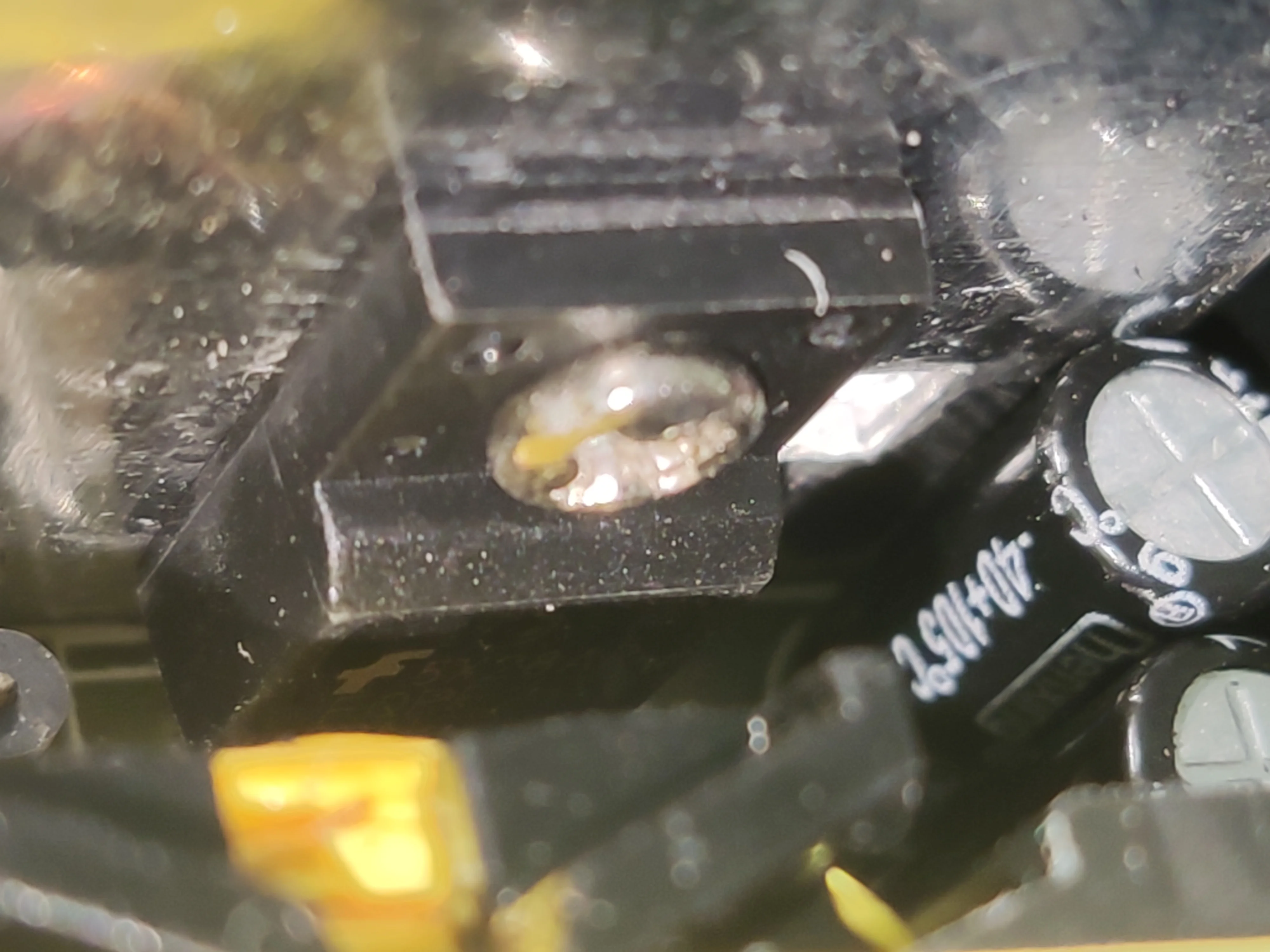

  • #43
Da war aber gerade der Heißkleber in China besonders günstig... ;)
Die Halbleiter sind natürlich immer die ersten Verdächtigen, wobei ich hier angesichts der großen Kühlflächen und der geringen Leistung eher skeptisch bin, dass das die Ursache ist. Die Schottky-Diode (NSD518) und den MOS-Transistor (20N60C) in der Eingangsstufe könnte man aber mal auslöten und durchmessen. Mit etwas Geduld ginge es auch bei den Elkos. Wenn es an den Drosseln oder anderen Bauteilen liegt, bist Du ohne Schaltplan verloren. Da ist echt eine Menge Zeug drin...
Reaktionen: RK79
  • #44
Völlig richtig. Aber wenn man weiß, welche ICs verbaut wurden, findet man meistens auch die passenden Applikationen dazu und ist dann dem fehlenden Schaltplan ein gutes Stück näher.
Reaktionen: RK79
  • #45
:schulterzuck:
Ich verstehe nur Bahnhof
