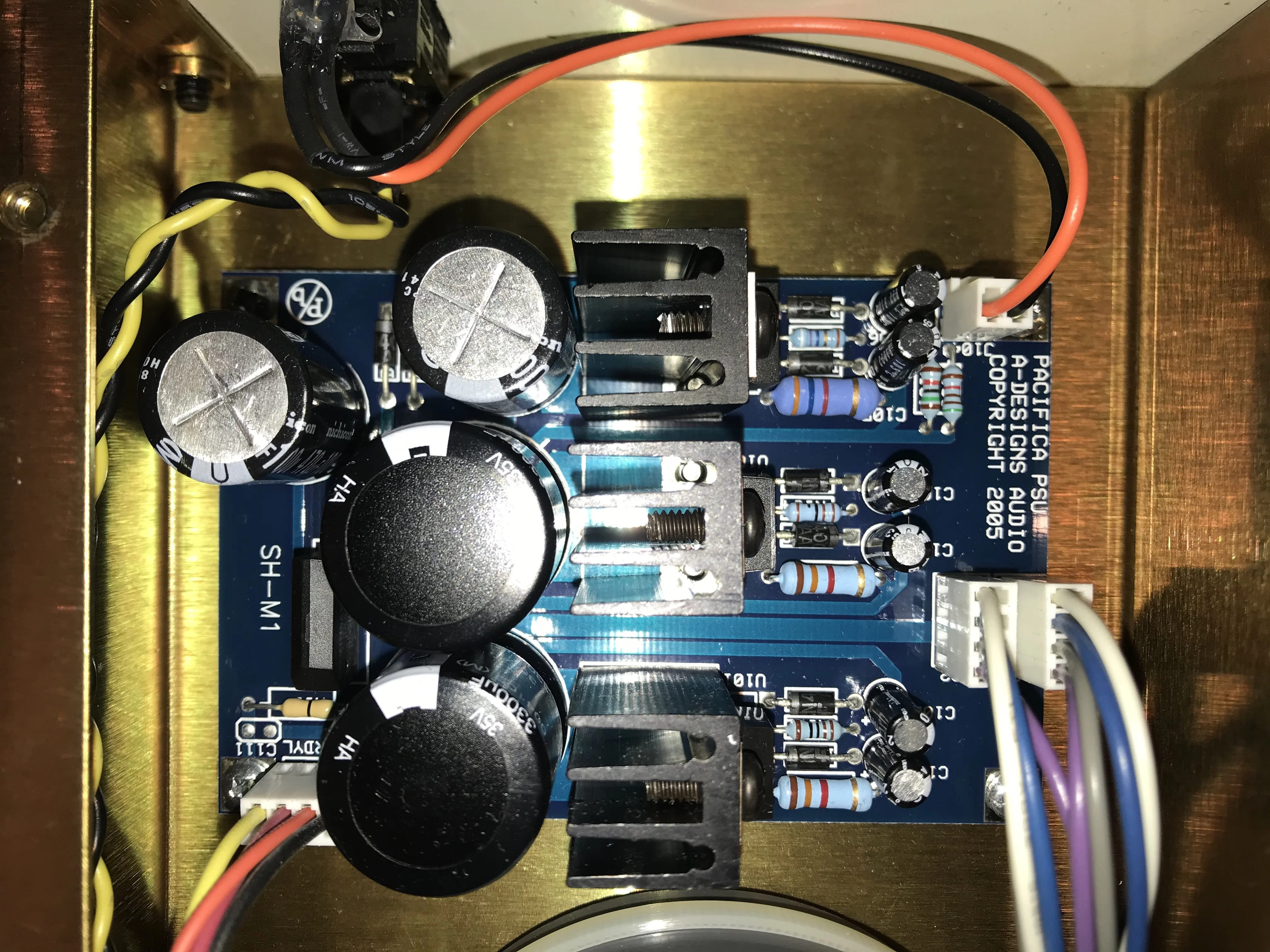

OK, das ist ein Bild der Platine - etwas, wie ihr beschrieben habt, sehe ich nicht. Ist es vielleicht das, was links sitzt, womöglich unter einer Kappe? Dort wo SH-M1 steht.
Danke Ragu.
Muss ich das vom Gehäuse lösen? Oder kann man das sich so machen?
Beim Rausschrauben muss man sicherlich vorsichtig sein, weil da ein recht kurzer Draht für die Erdung am Gehäuse angelötet ist. Sehe ich das richtig?
Ich sehe an dem Gehäuse des Steckers keine Möglichkeit, das zu öffnen, wenn es fest eingeschraubt ist. Deswegen mach ich das wohl mal lose.

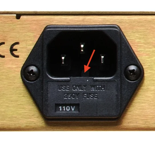

Guter Hinweis von Ragu, da ist eine Sicherung in der Kaltgerätebuche integriert.
Da kommst du von aussen dran, - einfach mit nem Fingernagel oder kleinem Schraubenzieher hier das Ding rausziehen.
Echt, das ist ne Klappe? Moment ....

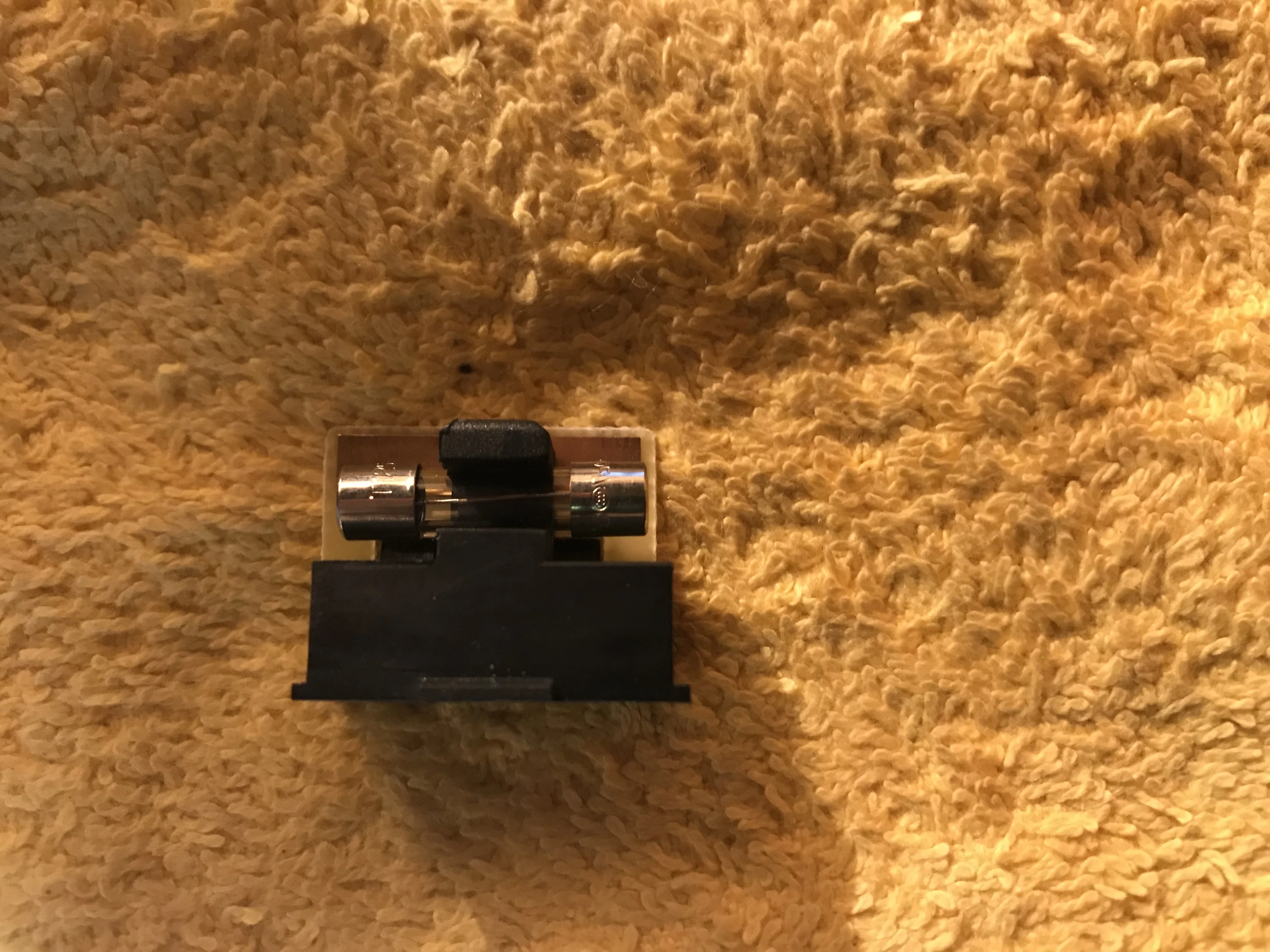

Ok, hier isse
Könnt ihr da was erkennen?
Die sieht erstmal unverdächtig aus (leider).
Ich denke nicht dass die morsch ist... ich denke jetzt mal laut nach.
Dass der Trafo hinüber ist glaube ich eher nicht, denn für diesen Fall gibts ja die Sicherung. Das bisschen Zeugs auf der Platine ist sehr übersichtlich, ein paar Gleichrichterdioden und drei Längsregler, wenn da was sein sollte, kann das dein Bekannter fixen.

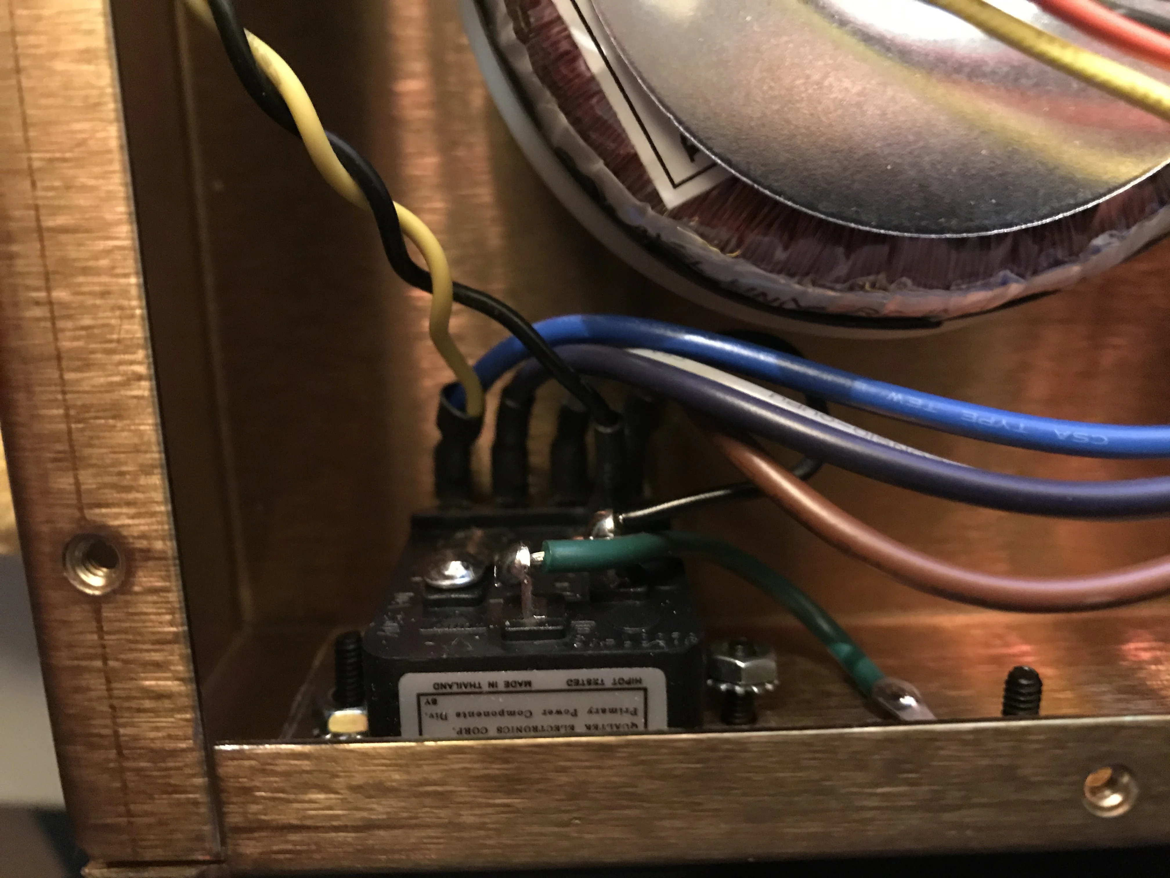

Ich vermute, dass einfach nur der Hauptschalter defekt ist.
Allerdings kann der Faden auch am Anfang/Ende abreissen und man sieht es nicht...
Am einfachsten wäre, du gehts in irgend einen Elektroladen (Euronics etc,) mit dem teil und bittest um messen, falls defekt haben die auch sicherlich Ersatzsicherungen.
