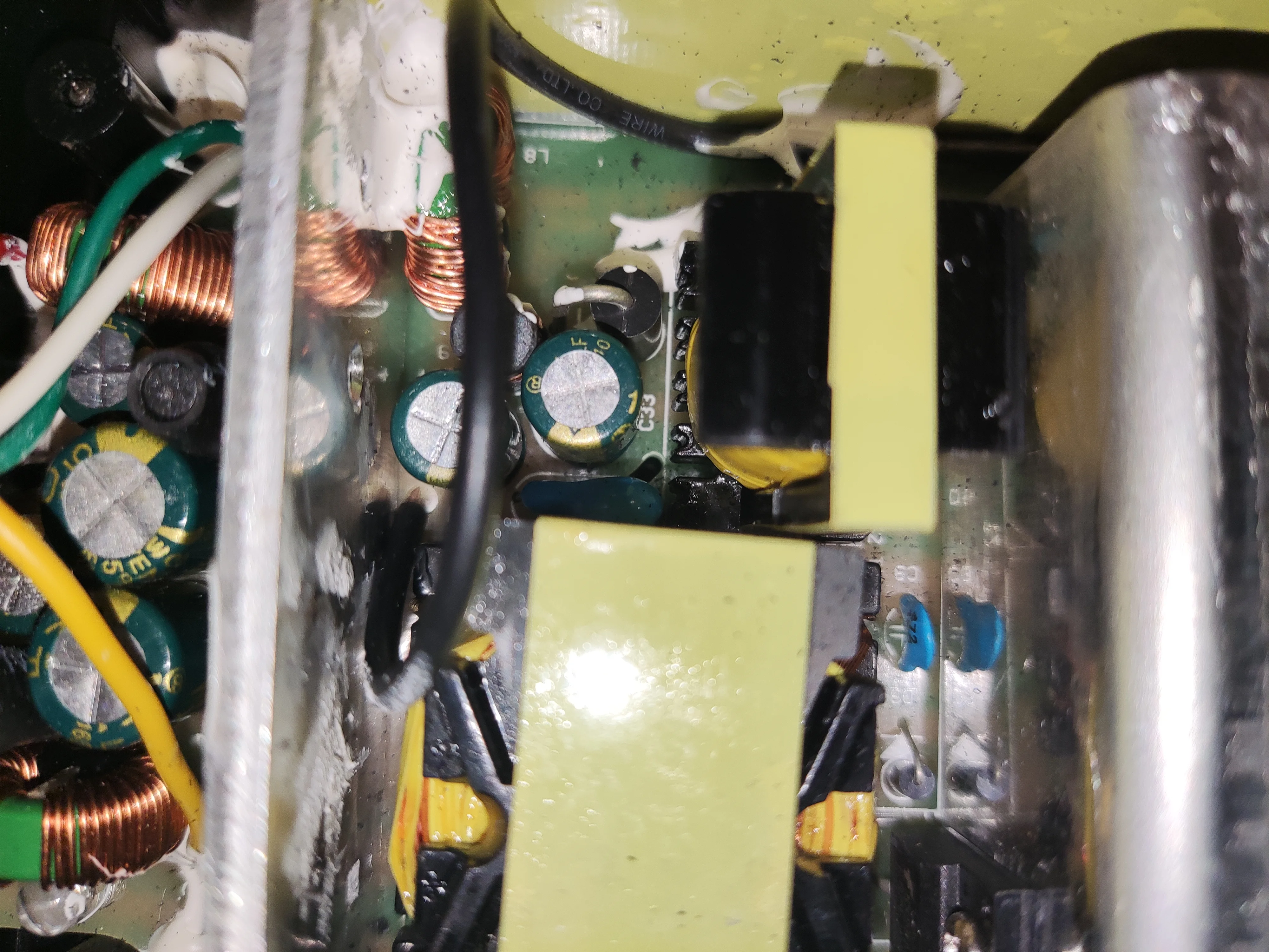

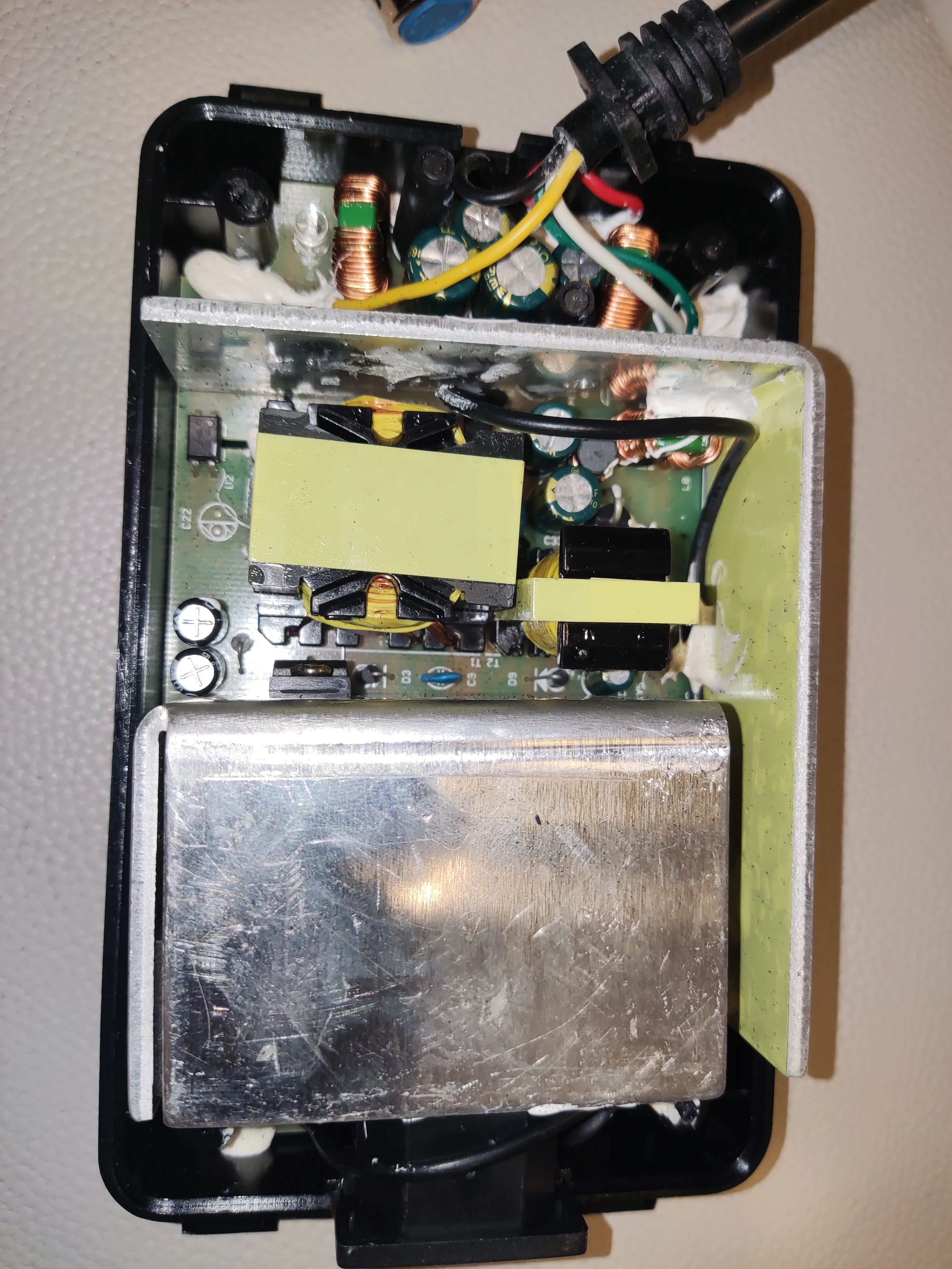

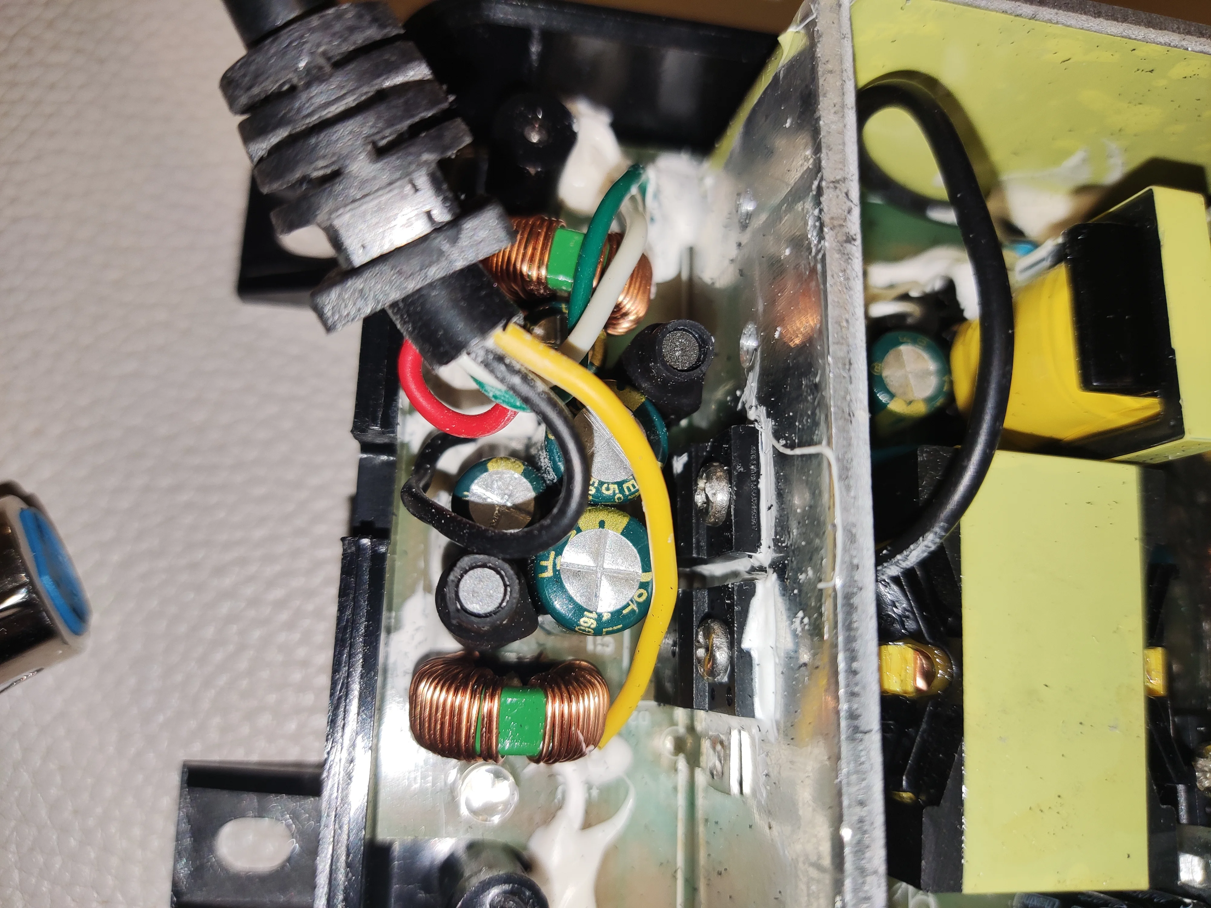

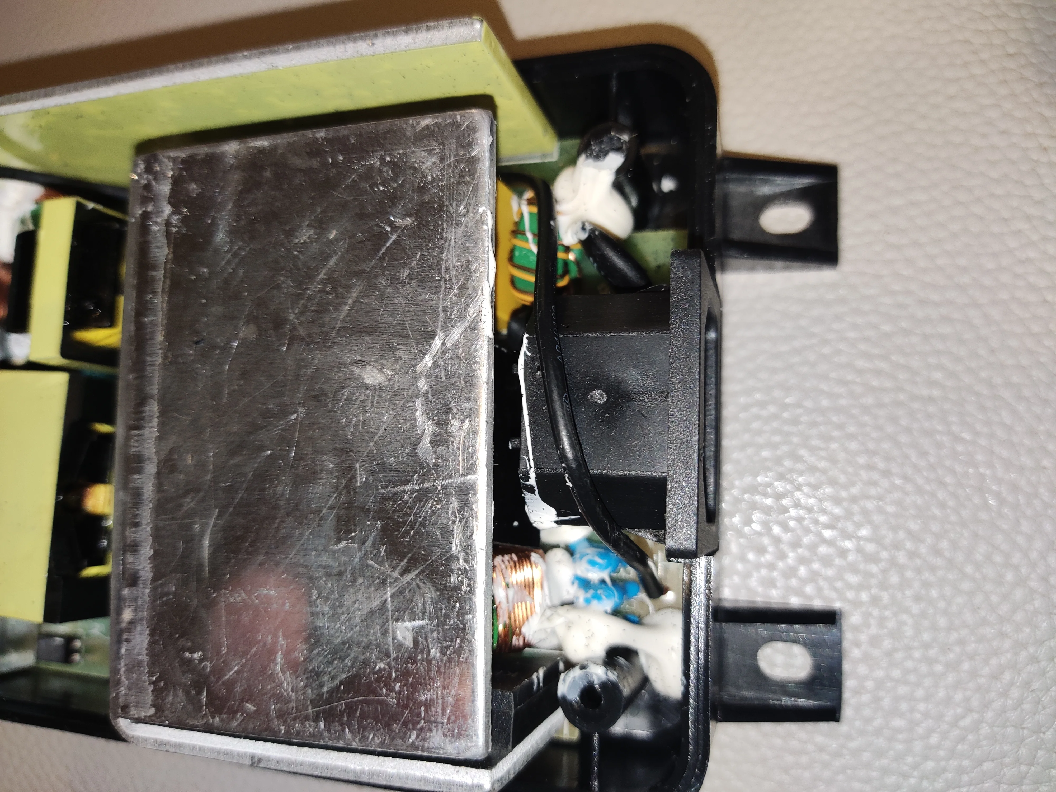

Hab es geöffnet.
Ist es Müll, oder kann man es reparieren?

Ich bin mir angesichts der Spezifikationen und der Bilder ziemlich sicher, dass es genau das Netzteil ist, das Slate in China eingekauft hat. Aber 100 Stück wirst du definitiv nicht brauchen. Vielleicht kannst Du allerdings gegen Bezahlung ein Sample anfordern, wenn Du vorgibst, selbst ein Hersteller zu sein. Sonst hilft wirklich nur Reparatur. Gibt es hier im Forum wirklich keine Elektroniker?
Reparabel ist das Ding angesichts der Bilder definitiv. Ich vermute auch, dass da ein Elko gestorben ist.
Reaktionen: RK79
Würde sagen: Ja
Bei den Bauteilen, die man erkennen kann, sind nirgends "Schmauchspuren" erkennbar. Schon mal gut und ein Hinweis, dass kein Totalschaden entstanden ist.
Die Elkos sehen auch nicht deformiert aus, was aber nicht heißt, dass sie alle i.O. sind.
Leider sieht man nicht, was unter dem Alublech los ist. Das ist die Netzeingangsseite, wo ggf. auch eine Sicherung zu finden sein könnte.
Kannst Du Beschriftungen der ICs erkennen? Das sind die Klötze, die an den Kühlblechen angeschraubt sind.
Woran machst Du diese Vermutung fest? Weil das häufig passiert?
Für mich ist die Feststellung von @RK79 wichtig, dass ausgangsseitig überhaupt keine Spannung messbar ist. Ich glaube nicht, dass die 3 Ausgangsspannungen sekundärseitig gekoppelt sind.
Durchaus wahrscheinlich, dass der Fehler auf der Eingangsseite zu finden ist, vielleicht wirklich nur eine durchgebrannte Sicherung....
Eine Sicherung kann ich nicht finden
