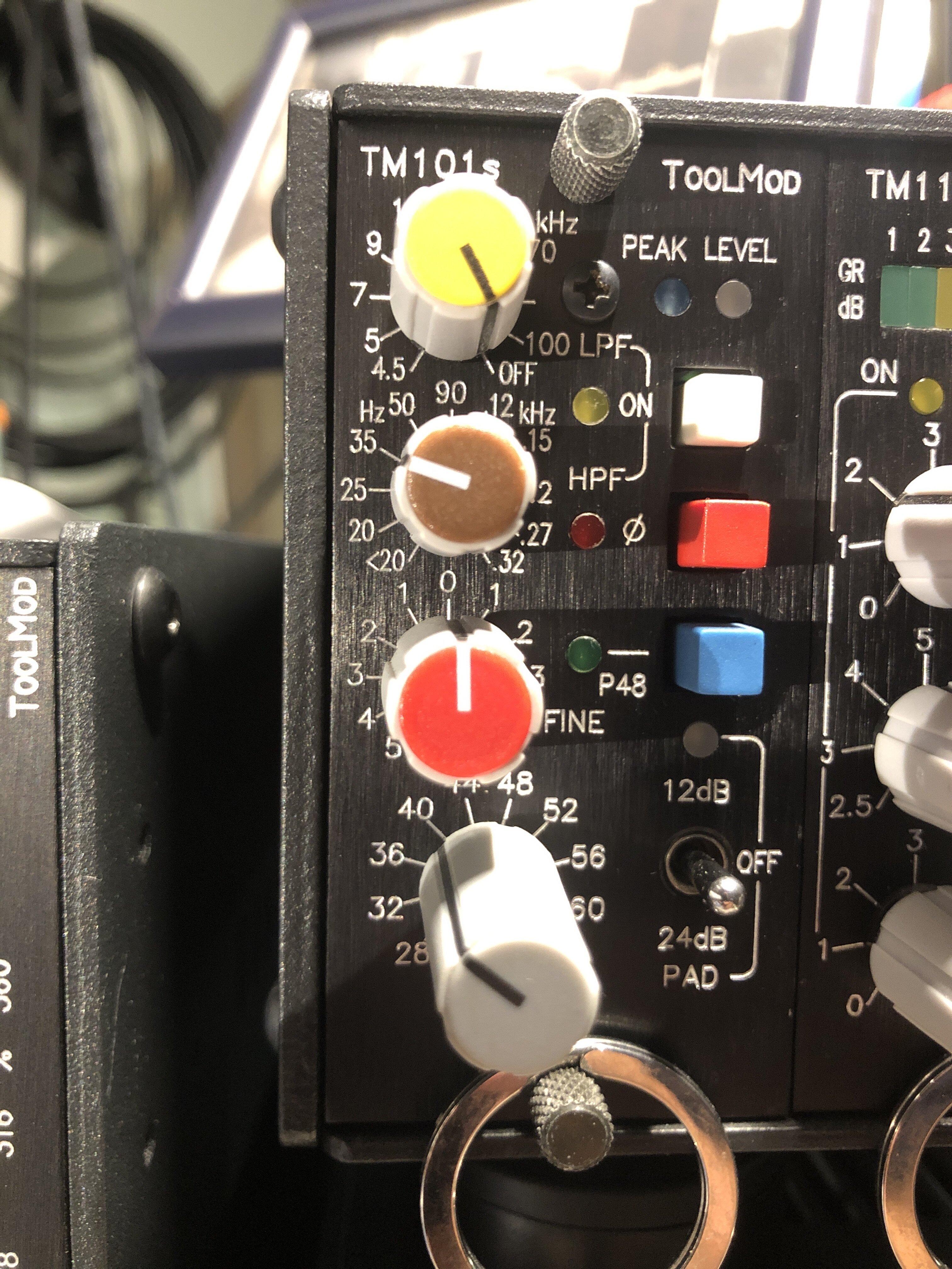

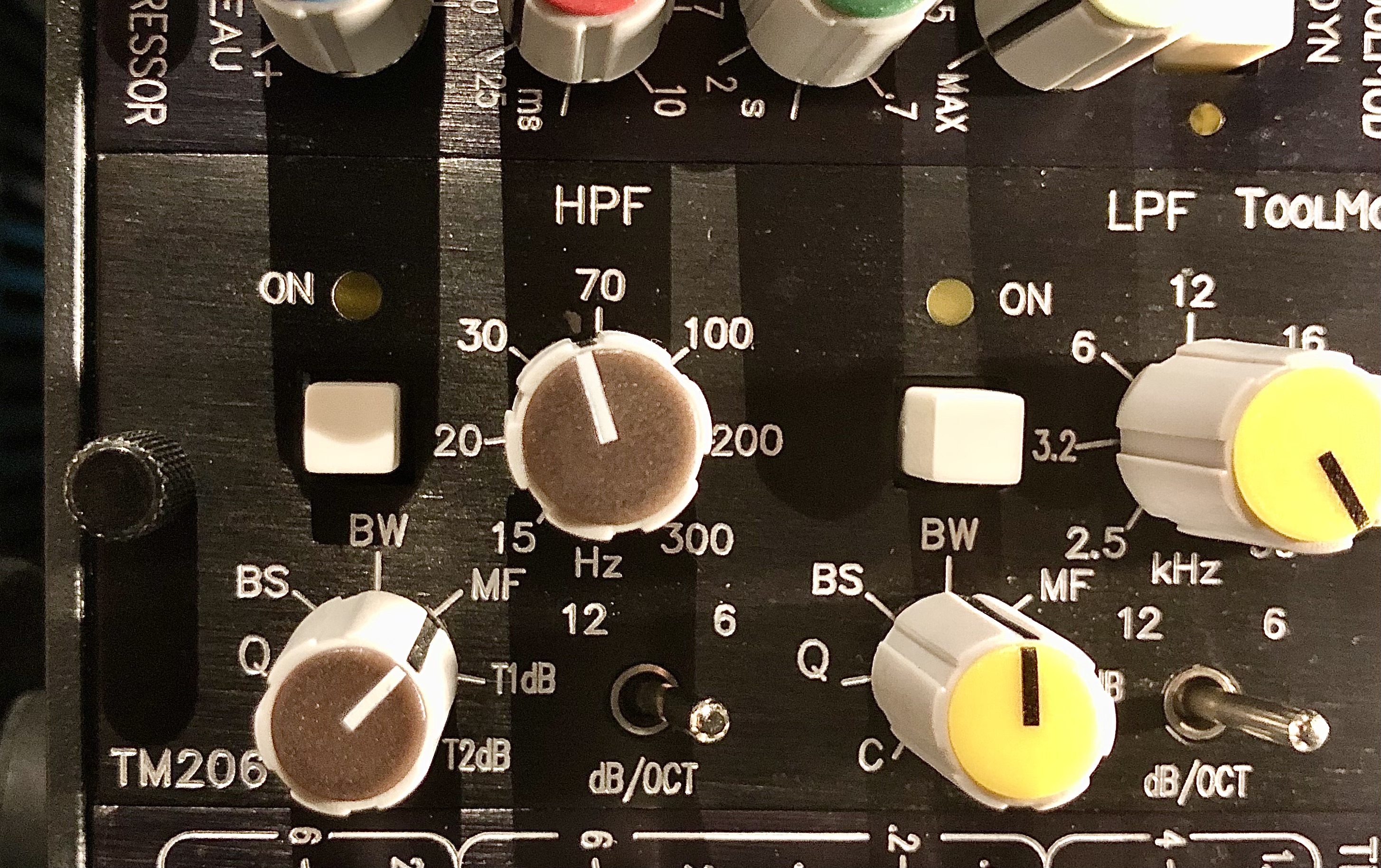

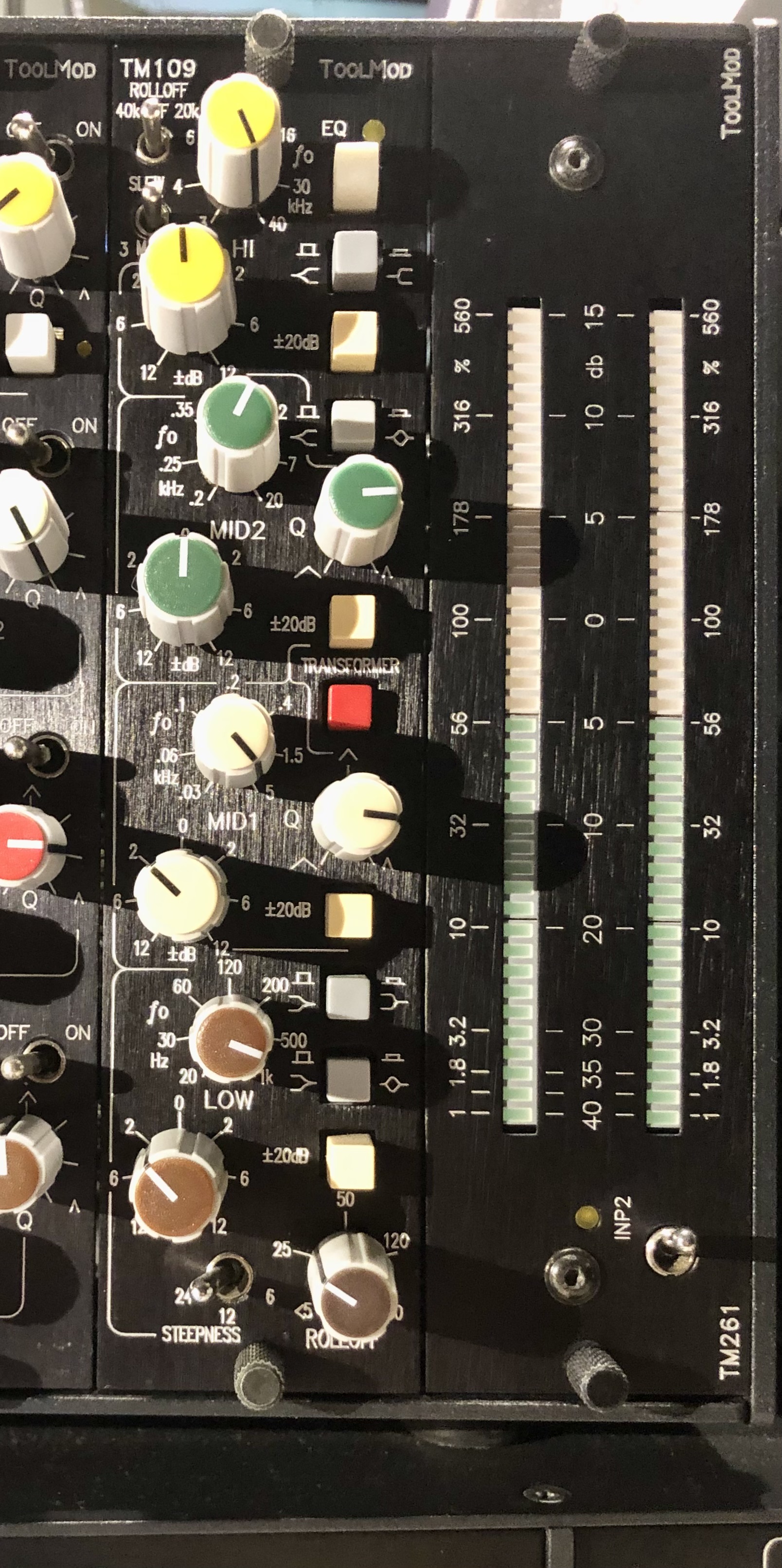

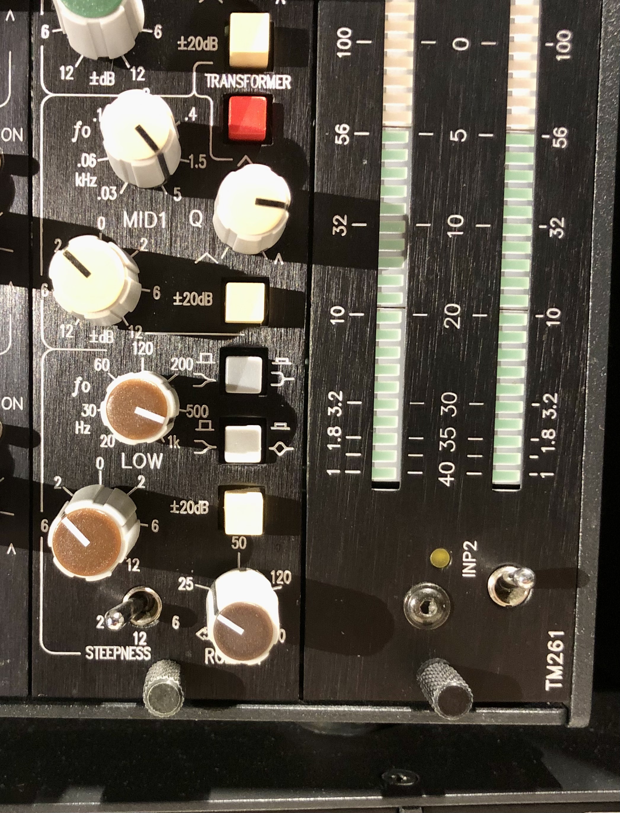

Habe gestern aus lauter Jux und Dollerei eine Kurzgeschichte damit aufgenommen. Der Abstand zum Mic betrug etwa 60 cm. Verstärkung am TM 101s 40 dB! ... statt der sonst völlig ausreichenden 32 dB. Nur mal zum Gucken und Probieren. Leichte Kompression nur zur Andickung mit em TM 119, am TM 206 HPF 60 Hz 6 dB/Okt., am TM 109 600 Hz schmal -2 dB, 4,5/5 kHz schmal - 2 dB, Expander rein zur Herstellung der Intimität und zur leichten Raumklang- und Atmerreduktion bei dieser hohen Verstärkung. Keine Sorge, der Expander sägt die Atmer nicht an und schneidet nichts scharf ab. Die Parameter sind gut austariert. Erzählt hab ich eine lovecraftig (aber viel schwächer) anmutende Geschichte, die in einem Bergbaustollensystem spielt. Ergo las ich recht leise, ohne zu flüstern. Dialoge gab es wenige nur. Die Protagonisten konnte ich schön unauffällig voneinander trennen, indem einer stimmlich nah an meiner Erzählstimme und der zweite einfach etwas tiefer angelegt war. Kein Drücken, nur locker gedropt. Das hat echt Spaß gemacht mit dem U87! Keine Schärfen, keine schrillen Höhen oder quäkigen Miten um die 1,5 bis 2,3 Hz, kein Gerumpel oder Gedröhne untenrum ... gut, die ca. 600 Hz sind vermutlich bauartbedingt etwas hörbar, weil das Gehäuserohr da vielleicht resoniert. Dieselbe Frequenz muss auch beim TLM 67 etwas raus. Beim U 67 Ri, das ich von Echoschall ausgeliehen hatte, mußte ich bis auf die üblichen 60 Hz im Hochpassfilter und meine S-Frequenz im TM 109 (VoiceEQ) seltsamerweise nichts reduzieren; vielleicht, weil die Schaltung einfach voller ist und das Resonieren reduziert?
Bei der Aufnahme am Morgen eines Layouts für ein Brettspiel wollte der remote verbundene Toning. keinerlei Effekte oder EQ drauf haben. Verstärkung um 32 dB, analoger Limiter TM 215b bei -7 dB, Aufnahme in 32 Bit. Safe! Keine Klagen, keine weiteren Wünsche. Einfach prima! Und im Gegensatz zum TLM 67, das relativ gut hörbar und recht zeitig bei entsprechendem Pegel in eine je nach Anwendung angenehme oder zu hohe Sättigung geht, bleibt das U 87 einfach cool und sehr entspannt.

Kannst Du bitte noch mal etwas genauer schreiben, welche Frequenzen Du wie stark abgesenkt oder gar angehoben hast? Ich verspüre ja bei meinen meisten Mikrofonen (beim BCM 104 besonders, gefolgt vom U 87) den Bedarf, so ungefähr bei 1,2 bis 1,5 kHz deutlich abzusenken.

In den mit meiner Stimme beim TLM 103 und beim M990 etwas kritischen (etwas zu starken) Quäk-Frequenzen zwischen 1,5 und 2,5 muss ich beim TLM 67, beim U 87 und beim U 67 nix absenken oder anheben. Da sind die drei absolut untadelig bei meiner Stimme. Achso, auf den Photos sieht man noch zwei Details: einen Roll-off bei ca 30/35 Hz mit 24 dB/Okt am TM 109. In diesem ist auch immer der Übertrager aufgeschaltet. Alternativ nehme ich auch je nach Mikrophon den Low-Cut am TM 101s/TM 151 bei 30/35 Hz. Je nach dem, was welches Mikrophon braucht.
Alle EQ-Einstellungen mittlerweile nur noch nach Gehör. Ich bin so stolz auf mich, DAS geschafft zu haben, wo ich doch vor vier/fünf Jahren noch nicht wußte, wohin mit meinen Ohren hinsichtlich EQ und Kompression.
  • #112
Und wie kommt es zu der Absenkung recht weit oben, so bei rund 4 kHz?
  • #113
Das ist meine S-Frequenz. Die muss ich vor allem mit Kompression etwas absenken. Nicht viel, 1 bis 1,5 dB reichen normal. 2 dB müssen es werden, wenn es lauter wird bzw. die kompression etwas stärker. Vor allem mit dem FET-Comp TM 114 in Kombination mit dem Optopressor TM 111. Meistens genügt jedoch der Crestfaktor am TM 119 oder am TM 222 auf RMS-Comp. Außer bei bewußter Einstellung auf Peak-Kompression.
