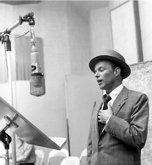

Das ist der gewohnte "Feel Good And Sound Good " Abstand von Frank Sinatra bei seinen berühmten 50er Alben ;-)
Insofern, sehr gute Wahl!

Ein interessantes Verhüterli hat man da an's Mikrophon ... gebaut

Ja stimmt, könnte ein großer Teebeutel oder ein kleines Mückennetz gewesen sein 😉
Franks Neumann U47, lief in USA unter Telefunken U47, deswegen hieß es bei Frank, "my Telly" gibts heute noch in den Capitol Records, wahrscheinlich wurde die Membran oder die Kapsel auch schon einige Male gewechselt, so wohl auch die VF14 Röhre.
Es gibt einen feinen Studio Recording Mitschnitt von "It was a very good year", bei dem sich Frank über Plops bei der Aufnahme mokierte, Antwort des Engineers, er soll halt nicht ploppen, daraufhin sagte Frank, "I am a sneaky pee popper";-)
Daraufhin hat bei Ploplauten Frank immer leicht an der Kapsel vorbei gesungen, sofort die Ursache beseitigt, und ein weiterer wichtiger Parameter moderner Sänger in Sachen Umgang mit Mikrofon bei Aufnahmen.
