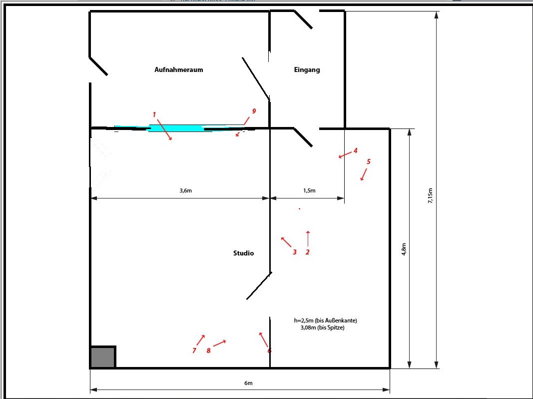

Hi zusammen,
wir haben nun noch eine andere Option eröffnet, die Etage zu wechseln.
Die neuen Räumlichkeiten habe ich angehängt.
Problematisch sehe ich auf den ersten Blick die Ecken, welche für große Absorber eher ungeeignet sind. Auch die Dachschrägen, welche zwar symmetrisch sind, ich aber nicht weiß ob und wie sie sich negativ auswirken.
Die Skizze zeigt die geplanten Änderungen unsererseits betreffend dem Bauaufwand.
Bau und Platzierung von Absorbern ist natürlich wieder eine ganz andere Sache.
Wie schätzt ihr die Räumlichkeiten ein?
Dabei wäre es interessant zu wissen, wie man es recht "Low-Budget" mit Eigenbau lösen könnte (wie Sogyra auch schon treffend geschrieben hat).
Aber auch eine etwas professionellere Lösung möchte ich diesmal nicht ganz ausschließen (dann auch in Zusammenarbeit mit einer in dem Segment arbeitenden Person wie z.B. Black_Bender - das kann man aber später und auch privat klären, wenn es soweit ist).
Es sollte nur immer im Rahmen bleiben. Ich bin nicht Hans Zimmer - weder von den Fähigkeiten noch vom Portemonnaie her ;)
Besser geht immer, und ich glaube auch, dass sich jede Verbesserung und jeder investierte Euro lohnenswert aufs Endprodukt auswirkt.
Ich ziele aber eher auf einen gesunden Mittelweg ab, da es mir nicht viel bringt, wenn ich eine "überragende" Studioakustik habe, aber darin nur auf einem Klappstuhl ohne Equipment sitze :D
Lasst das Brainstorming beginnen ;)

  • #56
hi,
leider seh ich auch in diesem raum keine möglichkeit eure must have's mit 1000€ zu realisieren.
ohne wand rechts neben der regiescheibe und das kompromisslose zubauen der balkontür bekommt man keine symmetrische ausgangslage hin die ausreichend platz für bassabsorber hat.
und ich spreche hier nur davon ein HR-level zu erreichen.
um akustisch mehr raus zu holen würd ich wie mein plan im andern raum den neu entstandenen raum rechts als aufnahme nutzen und der seitliche blick dort rein wieder mit balkontür gelöst.
ohne flush mounting ist so eine regiescheibenfront immer nur ein akustisch schlechterer kompromiss.
EDIT:
vor allem aber wäre dann die küche sinnvoll nutzbar als das was sie ist.
eigentlich könnt ihr euch glücklich schätzen wenn ihr ein studio + kl. aufnahme + küche mit balkon realisieren könnt.
nimmt man das mal als potential ist das dazu nötige budget völlig lächerlich. maximal 5000€ (was auch optisch solide werden wird)
und dann hat man etwas wovon andere träumen und teilweise mehr als das doppelte ausgeben mussten.

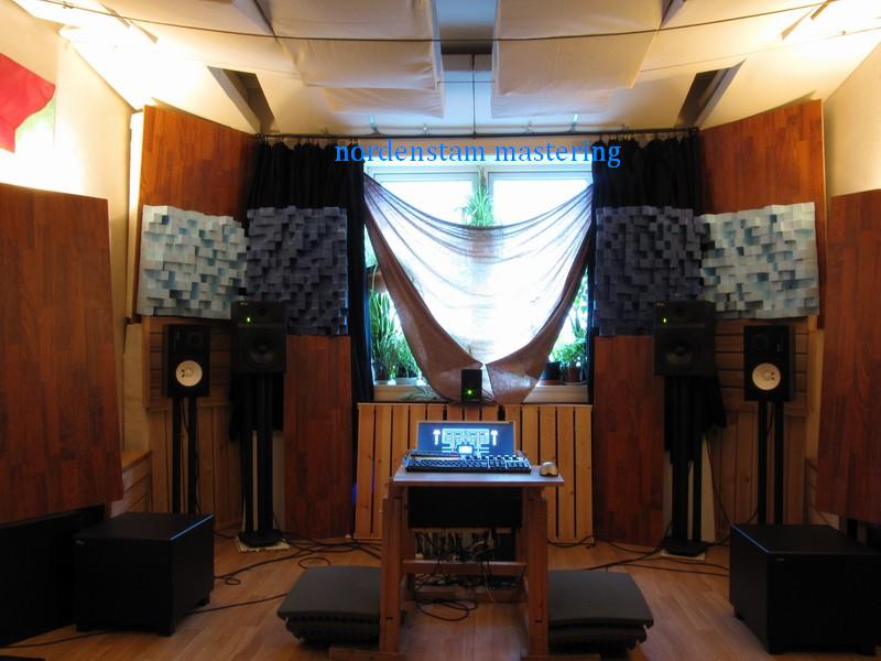

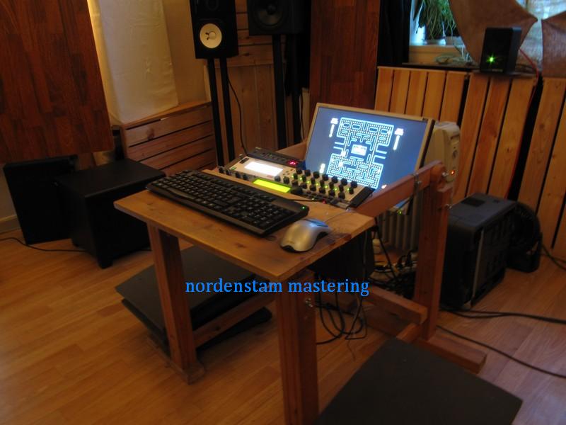

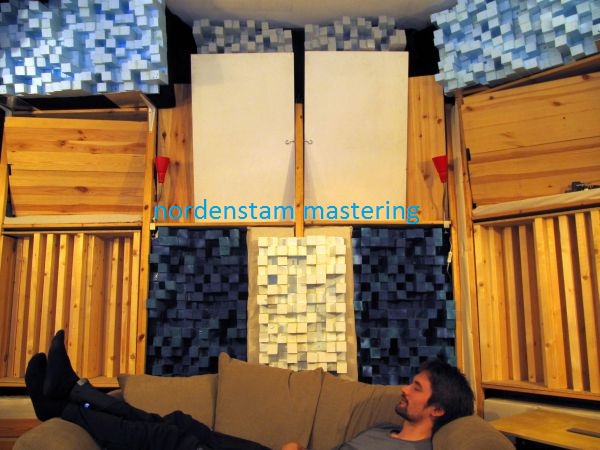

Alles auch eine Frage wie weit man gehen will. Hier ein schönes Beispiel, wie weit man im DIY-Bereich kommen kann:
Details: http://nordenmaster.no/
