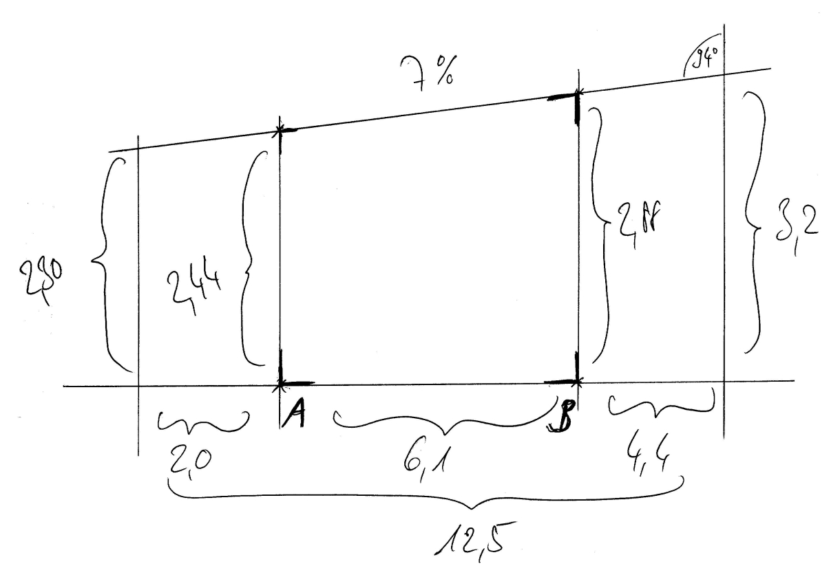

Der Abhörraum ist genau gesagt mein Kinderzimmer (gut Kind bin ich nichtmehr aber als Student auf eigene Faust ausziehen...naja). Der hat 20qm die sich aus einer Länge von 6,13 und einer Breite von 3,26 Metern ergeben. Der Raum hat aber auch eine Besonderheit. Er ist im obersten Geschoss eines Hauses auf dem ein schräges Dach sitzt (4°). Demnach ist meine Zimmerdecke auch schräg und wird von niedrigsten Punkt (2,44m) zum höchsten Punkt ( 2,88 ) kontinuierlich höher (7,2 cm pro Meter). Hier auch schön zu sehen:
Ich weis ehrlich gesagt nicht inwiefern das die Raumakustik beeinflusst... Ist das gut oder eher schlecht? Natürlich auch bezogen auf den Standort der Monitore im Raum...
In den folgenden Skizzen ist die kurze Seite mit A markiert und die Lange mit B. So wie in der Seitenansicht.

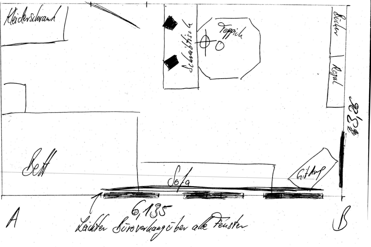

Zu dem hab ich mir folgende 4 Varianten überlegt. Diese hab ich auch schonmal mit einem akustik Rechner aus dem Internet ausprobiert, aber so richtig schlüssig waren die Ergebnisse für micht nicht.
Die erste Version ist der aktuelle Stand.
Hier glaube ich ist das größte Problem, dass die gegenüberliegende Wand (überm Bett) bis auf ein paar Poster komplett blank ist. Ausserdem ist die Oberfläche der beiden angrenzenden Wände auch sehr glatt. Hat in der Berechnung im Inet auch sehr übel ausgesehen
Jemand anders hat mir aber zur kurzen Ecke geraten, wegen dem Abstand zur gegenüberliegenden Wand (wegen den langen Wellenlängen der Basstöne) Verstanden hab ich das ehrlich gesagt nicht so ganz.

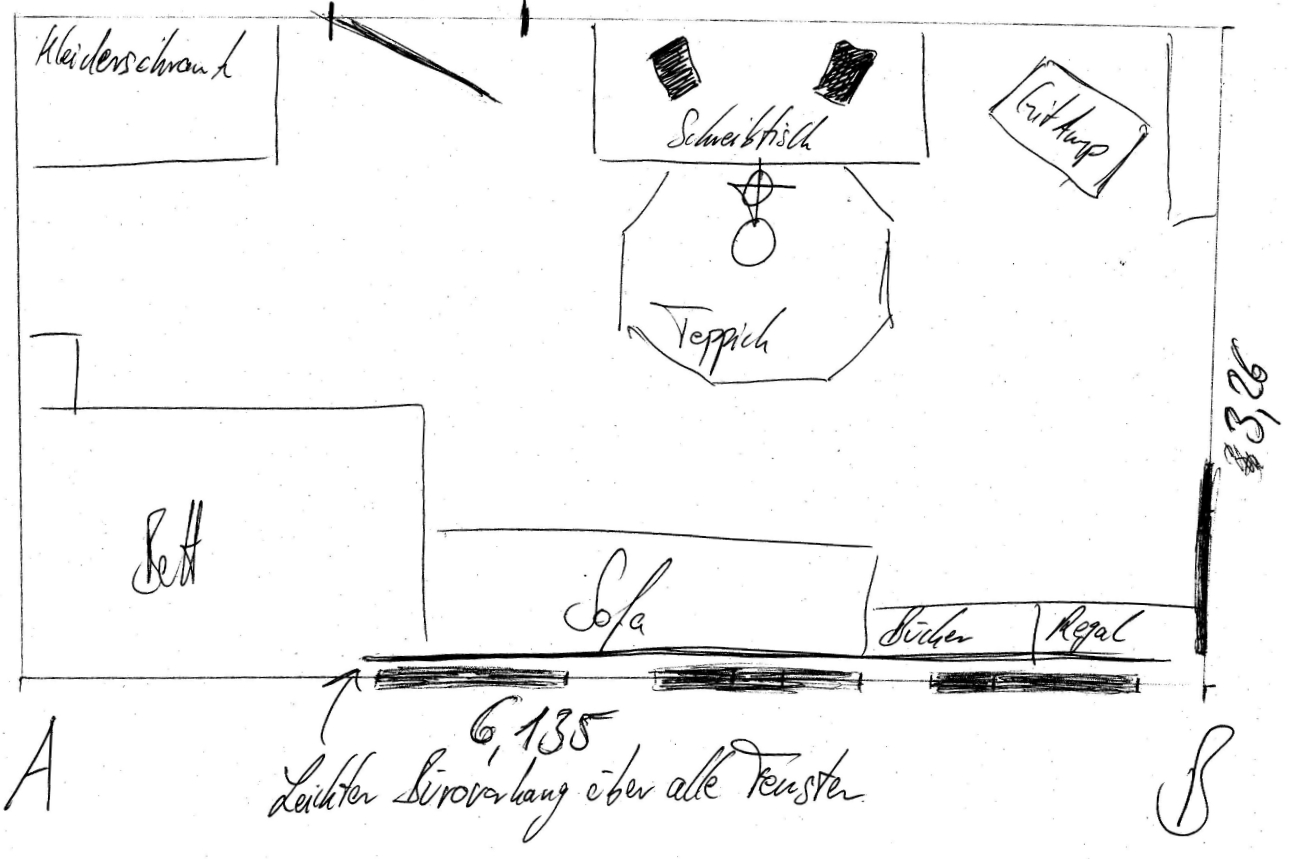

Die nächste Option ist den Schreibtisch an eine lange Wand zu stellen. Habe gelesen, dass Monitore die in der Ecke stehen sehr viel Bassüberbetonung erzeugen. Ausserdem ist dann die gegenüberliegende Wand die mit den langen Vorhängen und das Sofa steht hier auch noch. Das Sofa ist ja sozusagen ein Breitbandabsorber.

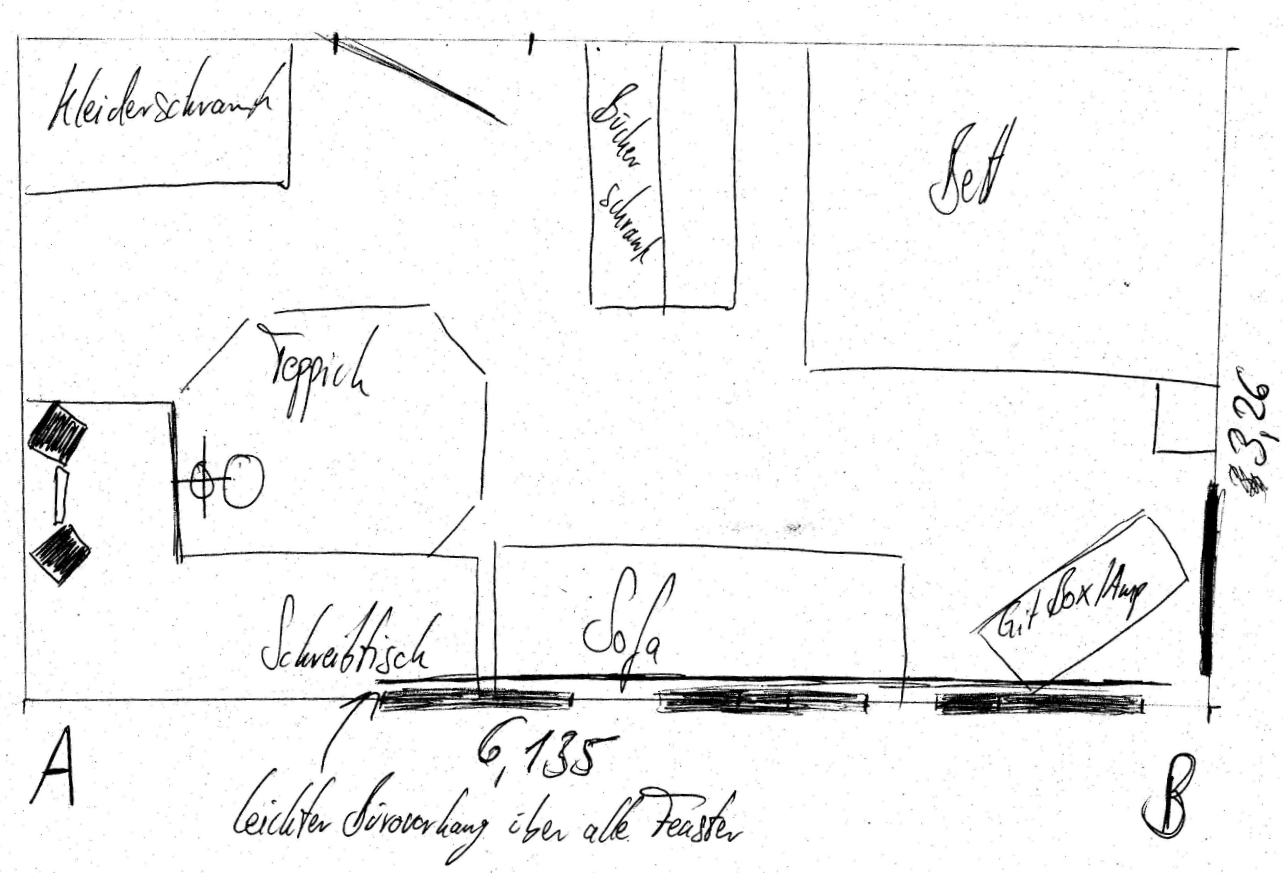

Anschliessend ist mir die Idee gekommen, ich könnte ja meinen Schreibtisch auch in der Mitte vom Zimmer aufstellen. Sieht für denjenigen der in die Tür reinkommt nicht so toll aus, weil er von allem die Rückseite sieht aber ok. Damit hätte ich nur eine direkt angrenzende Wand und keine Ecken. An die gegenüberliegende Wand würde ich dann breit mein zweiteiliges Bücherregal aufstellen, dass ich natürlich nur für die akustischen Zwecke unordentlich einräumen würde
Ausserdem gibt es von Ikea ja die günstige Schaumstoffmatraze die würde ich mir evtl, dann noch als breitbandabsorber über das Regal hängen.

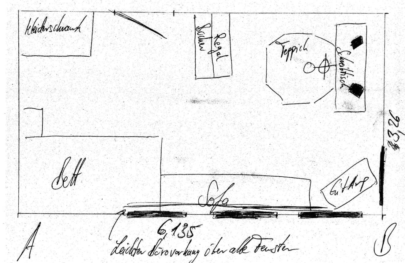

Letzte Option wäre dann den Schreibtisch an die andere kurze Wand zu stellen. Ich weis nicht ob das viel Unterschied zur anderen Seite macht. Es ist dann immerhin die höhere Seite meines Zimmers, aber der Schall geht ja dann in die tiefere Ecke. Könnte das dann vllt noch viel schlimmere Folgen bzgl Hall und Bassüberbetonung haben? Inwiefern könnte ich dem entgegenwirken?

Keine! Aber tendenziell A. Deine LS gehören allerdings symmetrisch zu den seitenwänden aufgestellt. deine schräge Decke ist wenn von Vorteil...
Was meinst du mit A? Die erste? Symmetrisch zu den Seitenwänden? Meinst du parallel?
Nein, mit symmetrisch ist gemeint, dass beide Monitore natürlich auf gleicher Höhe im Raum stehen und der linke Monitor den gleichen Abstand zur linken Wand hat wie der rechte Monitor zur rechten Wand.
Position A kommt dem wohl recht nah, außerdem kannst Du bei dieser Idee die Schräge der Decke nutzen.
Aber wie gesagt: Eine symmetrische Aufstellung der Monitore ist Pflicht!
Grüße
Markus
Aber das ist doch da überhaupt nicht der fall? Beim ersten Beispiel steht der linke Monitor doch etwa nen halben meter von der linken wand weg und der rechte von der rechten ca 2,5?
Und es gibt keine Position A :D Mit A und B habe ich nur die Seiten markiert, damit man weis bei welcher die Decke hoch und bei welcher sie niedrig ist. Bei der Seite A ist sie 2,44m und bei Seite B ist sie 2,88m.
Richtig, genau das ist das Problem!
Stell die Monitorkonfiguration bei Bild A mittig an die Wand.
Das ist der erste Schritt zu einem guten Stereobild.
Grüße
Markus
wie gesagt gibt keine position A oder Bild A. Wenn ihr das erste Bild meint dann wäre es schon klarer...
Bild A, Bild 1, das erste Bild...
Bitte schau einfach auf das erste Bild mit Grundriss in Deinem Posting!

Deine Skizze zeigt in der Vorderansicht (Schnittdarstellung) unmißverständlich den Verlauf des Raumes von A (niedrige Decke) nach B (hohe Decke).
In Bild2 (Draufsicht) ist Deine Raumaufteilung von oben dargestellt.
Die Lautsprecher gehören also in Blickrichtung "A" so aufgestellt, wie es der User marcoustic bereits
angesprochen hat.
