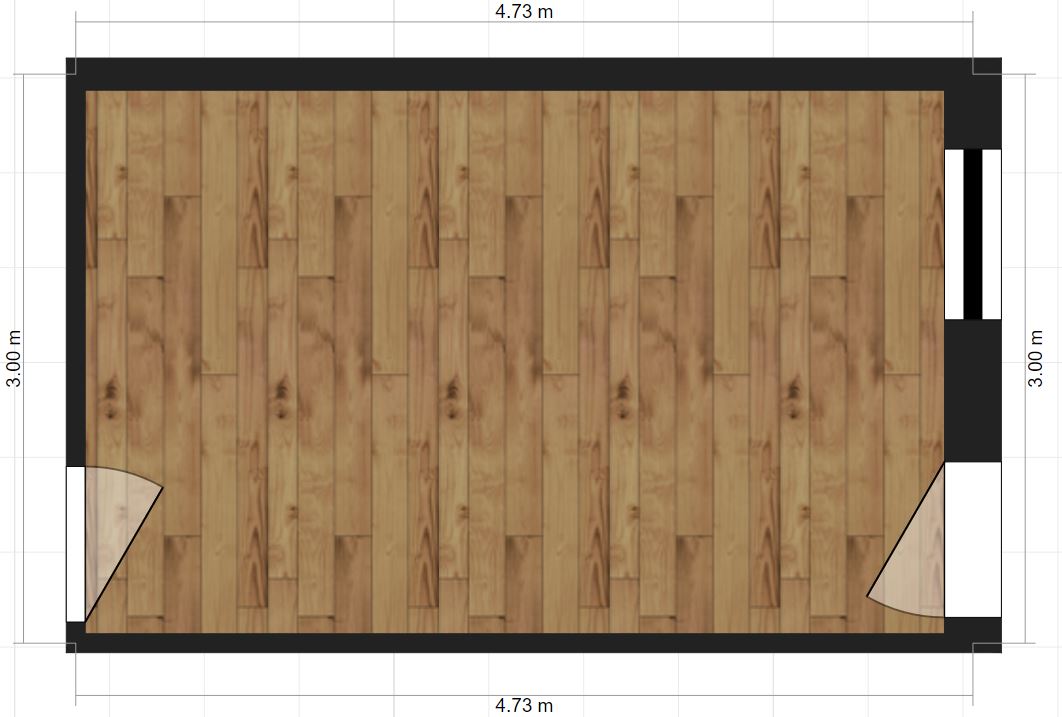

Bei uns im Haus geht grade die Planung mit der Umorganisation der Kinderzimmer los. Die sollen in 2-3 Jahren unter den Dachboden ziehen. Zu meinem Nachteil muss ich dann leider meine Musik Ecke dort räumen und ich schnappe mir eines der Kinderzimmer. Dort soll dann mein Homeoffice Büro und Musikzimmer rein. Es ist also noch sehr viel zeit zu Planung. Aber ich wollte mich schon mal bei euch schlau machen was ihr für Anregungen habt.
Ich habe mir schon einiges angesehen, leider ist der Raum wie so oft alles andere als Ideal und es soll auch viel zu viel Zeug rein um die Möbel für ein perfektes Studio zu platzieren. Ich versuche aber natürlich so viel wie möglich heraus zu holen.
Also habt ihr hier mal die Daten des Raumes:
3m breit, 4,73m lang und 2,51m hoch.
Derzeit liegt dort noch ein Parkettboden. Ein Fenster, eine Tür zum Balkon und die Tür in den Flur gibt`s. Hier eine Skizze:

So, jetzt ist die Frage wie ich das ganze Zeug am sinnvollsten Platziere und wie und wo ich Akustische Maßnahmen treffen muss.
stelle deinen Arbeitsplatz an die obige Längswand von 4,73 mtr, und vergess den Rest :)
ernsthaft, wenn du all das da reinpappst was da rein soll, brauchst du dir über Absorber und Basotect keine Gedanken machen, und den Teppich lass mal lieber weg, Parkett ist ok

Ja. Holgi hat Recht.
Du nimmst dir jede Möglichkeit den Raum ansatzweise vernünftig zu behandeln.
Lohnt sich nicht hier was zu machen.

Ok, vielen Dank. Dann spare ich mir dann das Geld.
Leider muss das Zeug weitestgehend alles rein weil wir keine Zimmer mehr übrig haben bzw die meisten Räume klein sind.
Würde im Zweifel vor allem bei Bass Wummern solche runden Basstraps in den Ecken etwas helfen? Die könnten in die oberen beiden Ecken ja noch hin. Die haben ja meinst so 30 oder 45cm Durchmesser. Bringt das was oder wäre das auch nur rausgeschmissenes Geld?
brauchste nicht, bei all dem Zeuchs was du da reinstellst hast du Bassfallen in Möbel-Format :)
edit: das ist hier bei mir ebenso, ich hab ein Büro mit Schlafcouch, mehreren Regalen mit Aktenordnern, nem Crosstrainer, ein paar Schränken, zwei Schreibtischen und meinen Gitarren, den Abhörmonitoren nem Sub usw
und keine akustischen Maßnahmen
wenn ich den Bass checken möchte, gehe ich kurz vor die Bürotür, dort kann ich ihn dann mit Referenzen vergleichen, funktioniert :)
Gerade das Basswummern ist das was einfach größere Maßnahmen (dick und Fläche) erfordert um es weg zu bekommen.
Du wirst auch mit wenigen Maßnahmen ein bisschen was erreichen.
Aber das ist halt bildlich gesprochen ein Sprung von sehr viel Basswummern auf etwas weniger Basswummern. Etwas weniger würde aber immer noch im Bereich von sehr viel Basswummern liegen.
Es löst einfach das Problem nicht.
