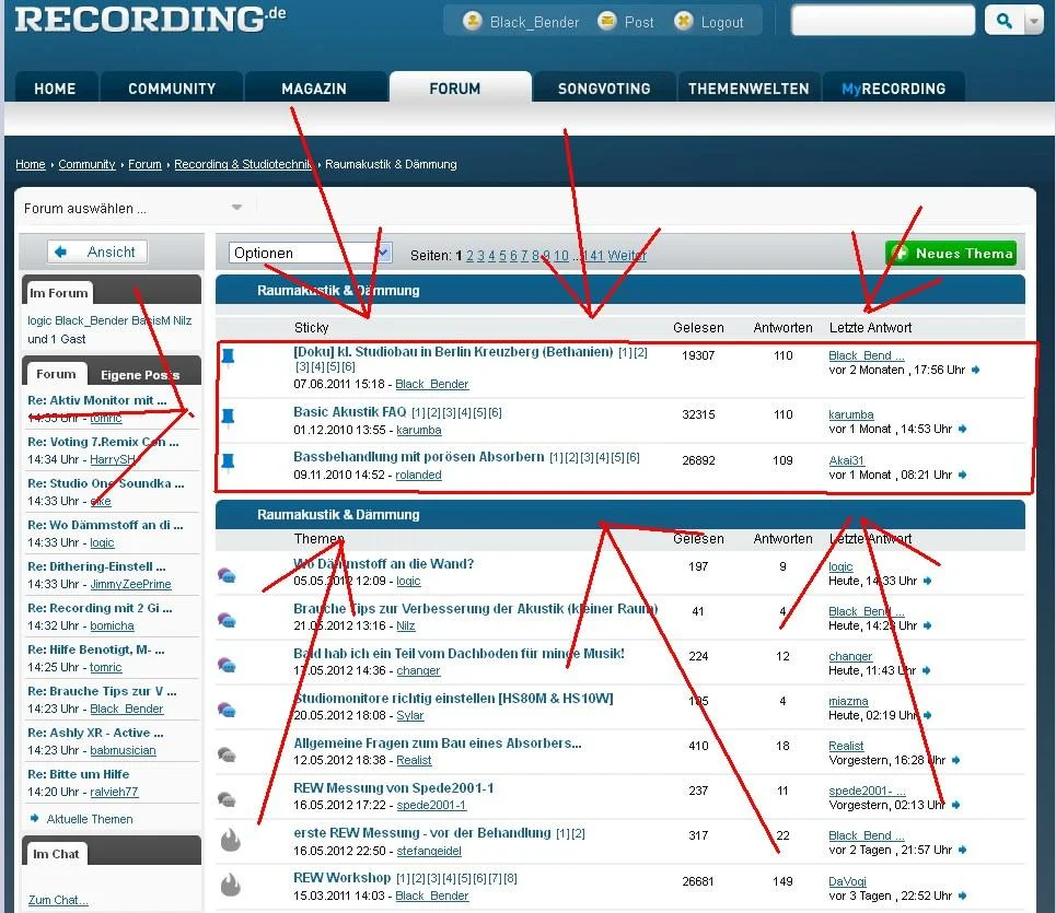

Hallo
Das Thema ist viel komplexer als du dir vorstellst.
Daher wäre mein erster aber sehr wichtiger Ratschlag:
Nimm dir die Stickys vor.
Falls du keine Stickys kennst im Anhang gezeigt.
Die Positionierung der Monitore ist sehr wichtig, es spielen aber viel viel mehr Faktoren eine selbe bzw. größere Rolle.
Nach den Stickys wird dir dann klar sein was genau du erreichen willst und
wirst vermutlich dann selber eine neuen Plan erstellen.
Solltest du allerdings wirklich nur die Aufstellung in betracht ziehen ohne akustischen Veränderungen
kann ich trotzdem nur sagen was Fakt ist:
Die optimale Position von Monitoren und Abhörplatz bestimmt alleine der Raum.
Und dies kann nur mit Messungen rausgefunden werden.
lg Bert
