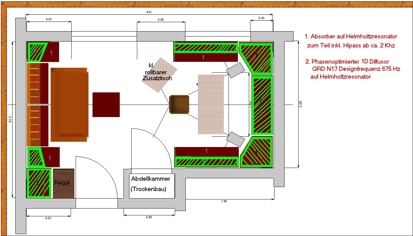

Maschi: miß mal rum, vielleicht würde sich auch eine Tür vom Flur nach rechts in die Chillout-Zone ausgehn, und von dort dann ins Studio. Dann hast du hinten deutlich mehr Möglichkeiten. Bender hat ja sehr anschauliche Skizzen bereits gepostet.

wie hier z.b. zu sehen

ich habe ja dazu 2 bespiele gepostet von raumkonzepten die so aufgebaut sind.
mit blick zur seite hast du direkten sichtkontakt durch die balkontüren.
du müsstest dich nicht umdehen. erreichst auch alles auf dem arbeitsplatz beim blick in die aufnahme und musst den sweetspot nicht verlassen.
