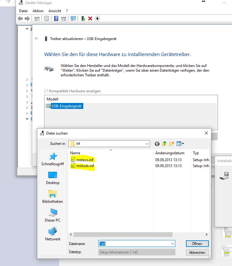

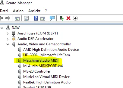

Ich habe jetzt sämtliche Spielchen durch: USB-Kabel, anderer Port, die Maschine Software runtergebügelt und wieder rauf, ich nutze Windows 10. Dann habe ich die Maschine Studio Treiber runter und wieder drauf gemacht. Nichts einfach nichts.... tut sich. Auch wenn ich den Controller Editor starte ist die Maschine Studio erwartungsgemäß unconnected.

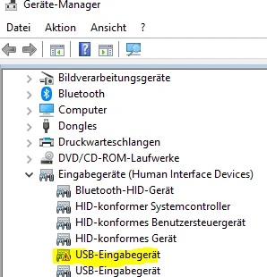

Im Gerätemanager erscheint:
Im klassischen Gerätemanager kann ich das Problem tatsächlich auf Software eingrenzen:
Nur kriege ich den HID Fehler nicht los. Egal ob ich Windows nach aktuellen Treiber schauen lasse oder auf dem System selbst suche. Nichts geht.

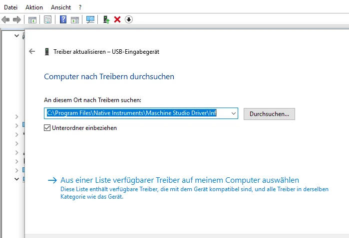

Weder die Info über Treiber aktualisieren hilft:

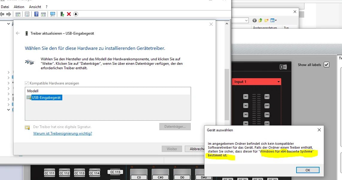

Noch wenn ich mich so den Treiber "nähere":
Hat jemand eine Lösung? Ich tippe auf ein Software Problem, da dann dieser "Müll" grummel grummel erscheint:
Auch mit dem System 32 Ordner komme ich nicht weiter. Hilfe!!!!!
