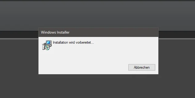

Hatte vor einiger Zeit mein Wavelab Upgrade von 9.5 auf 10 gemacht.
Heute aber zum ersten mal Wavelab 10 gestartet - WaveLab_Pro_10.0.30
Win 10 64bit
Beim Laden installiert wavelab noch irgendwelche Yamaha Treiber und bleibt dann schließlich bei einem "Windows Installer" hängen.
Danach kann ich die Sache nur noch per Task Manager abwürgen.
Vermutlich irgendein dummer Anwender Fehler :rolleyes: bitte helft mir auf die Sprünge :)
ist der ELicenser aktuell?
Hast du Wavelab10 und das Update auf 0.30 als Admin installiert?
und zum testen den ELicenser einmal als Admin starten.

elicencer ist aktuell: Version 6.11.10.2266
Gerade nochmal eine "Wartung" durchgeführt.
Habe Wavelab auch mal als Admin gestartet.
Deinstalliert und neu installiert - keine Änderung.

Denke eher, dass sich die Sache bei einer Yamaha Treiber Installation aufhängt, die vermutlich irgendwo geblockt wird.
Appdata den Ordner mit den Einstellungen von Wavelab löschen und neu starten.
Habe unter
C:\Users\User\AppData\Roaming\Steinberg*\WaveLab Pro 10.0
den Wavelab Ordner gelöscht.
Außerdem noch Wavelab Prefetch unter AppData\Local gelöscht.
Danach Wavelab installiert.
Hat aber leider keine Änderung gebracht.

Der Support hat geantwortet :)
und eine Lösung parat.
https://helpcenter.steinberg.de/hc/en-us/articles/115001588410-Windows-10-TOOLS-for-UR-Preparing-to-install-
Ich hatte in 2019 mal kurz ein kleines Steinberg* Interface hier angehängt (hatte ein Bekannter dabei).
Bei der Treiber Installation sind zwei Yamaha USB Treiber installiert worden.
Mit Wavelab 7 und Cubase 10.5 gab es deshalb keine Probleme.
Wavelab 10 kam jetzt aber irgendwie mit diesem Yamaha USB treiber in Konflikt.
Yamaha USB Treiber deinstalliert und Wavelab startet wieder :)
Da wäre ich nicht so schnell drauf gekommen.
