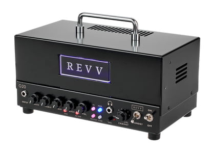

Wie wäre es damit? Das ist ein echter Röhrenamp (für das Feeling)
und hat auch noch das Torpedo Teil mit eingebaut, du brauchst keine
Box und IR's laden kann das Teil auch.
Also Gitarre in den Amp, Amp ins Interface und direkt ohne
Latenz aufnehmen. Es passt auch noch in das Budget!

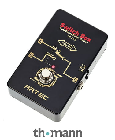

Du meinst das so etwas nicht ausreicht?

Das ist ja kein Splitter, sondern ein Switch. Oder habe ich übersehen, dass man beide Ausgänge gleichzeitig anmachen kann?
Mit der DI würdest du auch die bei manchen Interfaces schwelende Frage nach dem Hi-Z Eingang klären, namentlich, dass manche nicht so gut klingen. Was hast Du für ein Interface?

Weil der nur entweder A oder B kann, aber nicht beides. Außerdem zu dem Preis und den Bewertungen? Lieber nicht. Hol Dir ne saubere DI-Box mit 1 MOhm Eingang. Da bin ich ganz bei Muffy.

Wollte ich gerade sagen, die Bewertungen klingen nach Fliehen.

Ich habe einen Switch gesehen das A + B kann.
Ich dachte das wäre von Artec gewesen, aber hey, habe gefühlt 3000 Vidoes angeschaut die Tage, da komme ich auch durcheinander :D

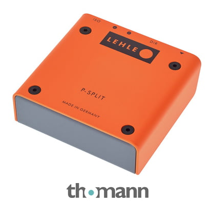

Bzw. alternativ zur DI-Box halt das hier. Lehle ist schon qualitativ stark. Musst halt aber auch ordentliche HiZ-Inputs am Interface haben, da ist ne DI-Box vielleicht wirklich etwas gnädiger.
