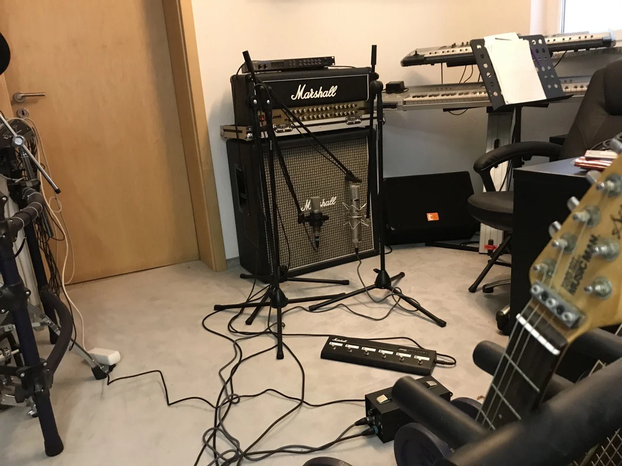

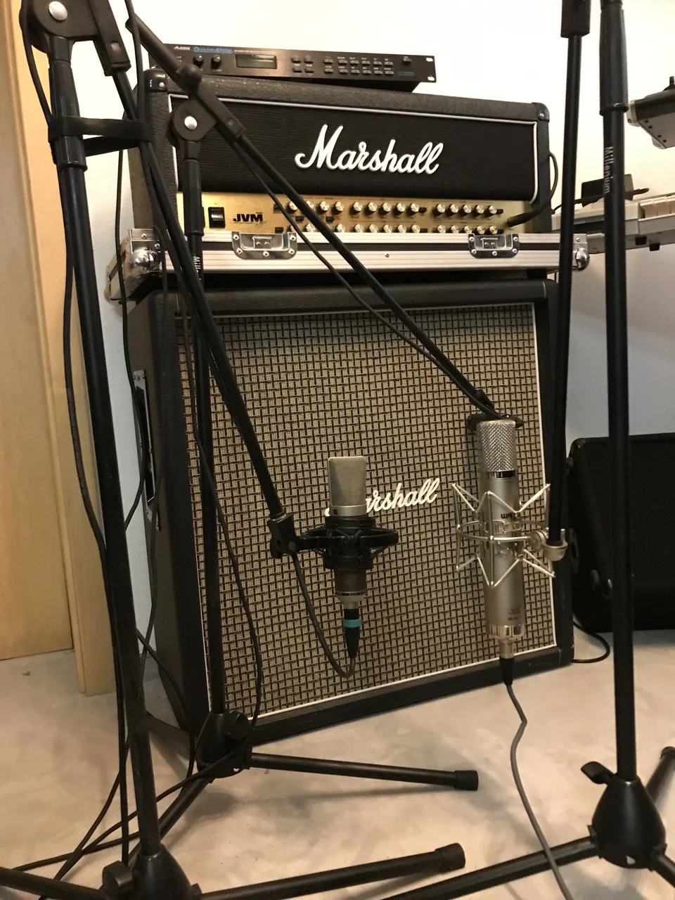

Ich hatte neulich Chris41 in der Mischmaschine schon mal die Frage gestellt. Auch ich bin bezüglich einer authentischen Gitarrenaufnahme und dem Gitarrensound immer am hadern, ob es sich eher gut, oder eher ein wenig künstlich anhört.
Ein Freund(Paul) aus der Jugendzeit, der aus beruflichen Gründen vor langer Zeit weggezogen ist, arrangiert immer mit mir zusammen einige meiner selbst geschriebenen Songs und macht oft auch die Gitarren für meine/unsere Songs. Meistens fertigt er DI Spuren an, die ich dann bei mir reampe.
In diesem Fall für ein Hardrockstück "The Beast" auf einen Marshall JVM mit Marshall Box.
Als Mikrofone habe ich ein SM57, ein Röhrenmikrofon(C12 Clone von Warmaudio) und ein Neumann U89 am Start gehabt.
Mit VST Amps ist das nach meiner Erfahrung so eine Sache. Viele klingen einfach etwas dünner und oft ein wenig nach Tischkreissäge.
Gerade das Röhrenmikrofon wuppt in Zusammenschau mit dem echten Amp zumindest dann im Mix doch noch 10-20 Prozent und kann sich im Mix mit am besten durchsetzen.
Ich habe außerdem das DI Signal Digital via AES auf ein Line6 Hardware 19 Zoll Gitarreneffektgerät geroutet gehabt.
Was habt ihr denn für Erfahrungen, wie man einen möglichst authentischen und guten(warm klingenden) Gitarrensound für Rock- und Hardrock erhält?
Habt du irgendwelche Tipps/Empfehlungen? Wie stark ist eigentlich der Einfluss der Gitarre?
Paul spielt eine Les Paul Standard, ich weiß nicht ob das 50er oder 60er Modell. Wie stark ist der Sound von der Gitarre abhängig? Ich bin bislang mit dem Gitarrensound irgendwie noch nicht wirklich zufrieden. Eventuell liegt es auch am Amp oder den Settings am Amp. Oder ich mikrofoniere falsch. Oder am Reamping. Wollte jedenfalls mal eine Zweitmeinung einholen.
Was meint ihr? Klingt das halbwegs nach Gitarre oder fehlt da noch etwas? Was kann man besser machen? Ich hätte auch noch einen Orange Amp zur Verfügung.
Ich kann grundsätzlich auch mal eines meiner Stücke gerne komplett in die Mischmaschine einstellen. Muss das nur etwas vorsortieren/ausmisten.
@metallica612: Ich hab mir dein DI mal gezogen. Wenn ich das nächste mal etwas reampe, jage ich das mal kurz mit durch den Marshall 410 Amp. Kann allerdings noch ein paar Tage dauern. Das Auf- und Abbauen der Mikrofone und das Einstellen ist schon immer etwas Arbeit.
So hat das/mein Setting ausgesehen...
