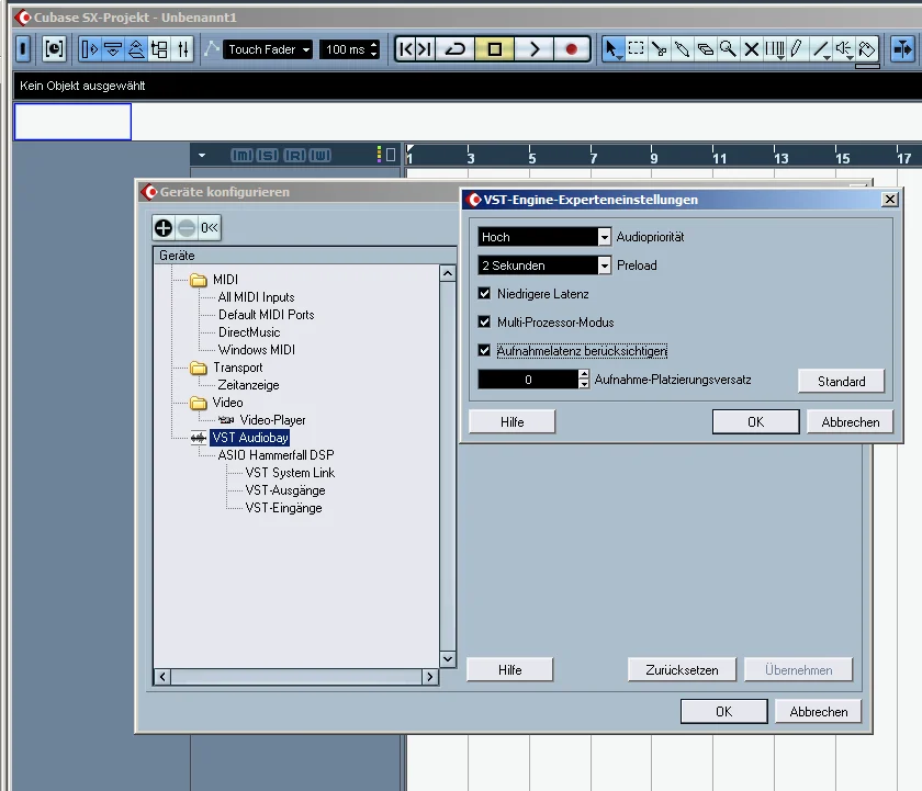

hey,
der automatische latenzausgleich ist standardmäßig eingeschalten - er kann mit einem klick auf das uhrensymbol oben links eingeschränkt werden.
weiters gibt es einen haken, der bei "aufnahmelatenz berücksichtigen" gesetzt werden kann.
lg
flox
Geh in der kopfzeile von [g=539]cubase[/g] nach
GERÄTE / Geräte konfigurieren./
[g=77]VST[/g]-Multitrack bzw. [g=77]VST[/g]-Audiobay.
Dann Dort irgendwo, bzw. unter EXPERTE
den Haken machen bei
AUFNAHMELATENZ BERÜCKSICHTIGEN
Die von Floxe beschriebene Funktion
"Verzögerungsausgleich einschränken"
bewirkt nur die temporäre Abschaltung [g=5]Latenz[/g] verursachender
Plugins, damit man mal schnell mit dem [g=32]Midi[/g]-keyboard was reinhacken kann,
ohne die [g=5]Latenz[/g] eines PSP-Vintage-Warmers oder eines Faltungshalls.
Das sind ja teilweise mehrere Tausend Samples. was die an Latez dazuaddieren.
Wie gesagt: Das hat mit Deinem eigentlichen Problem erstmal nichts zu tun.
