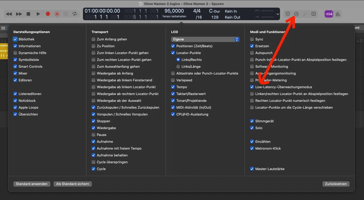

Ein Tipp um nachträglich noch etwas verzögerungsfrei aufnehmen zu können:
Einstellungen>Audio>Allgemein: "Modus Low Latency Monitoring"
Mit dem Schieberegler kannst Du einen maximalen Wert der Verzögerung einstellen (mir reichen meistens 5 ms)
Wenn Du die Funktion regelmäßig verwendest, kannst Du dir eine Schaltfläche in der Steuerungsleiste einrichten.
Reaktionen: Polygonwolf und MountainKing
