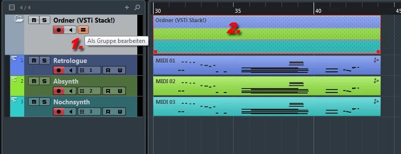

Etwas am Rande zum Thema schnelles VSTi-Stacking in Cubase, vielleicht interessant:
- Ordner erstellen. Dort alle VSTi-Spuren reindroppen.
Ordner zuklappen.
(1. als Gruppe bearbeiten darf entfallen, hatte ich noch im alten Screenshot)
- Jetzt nur REC auf Ordner Header drücken, alle Spuren werden parallel im Ordner recordet.
- Um die nun gestackten Midi-Events zu bearbeiten: > nur das Ordner-Event (!) anklicken.
(Hier Beispiel Nuendo, daher ist das Event hier rot umrandet, in Cubase sind diese invertiert)
Bei Anklicken des Ordnerinhaltes öffnet sich dann der Key Editor und man kann alle Midi-Noten zusammenhängend bearbeiten.
Stets mit Mausauswahl den gesamten Midi-Notenblock umfassen/einkreisen/selektieren.
Ergebnis: alle gestackten Midi-Spuren und Noten-Events werden so exakt synchronisiert.
Das nehme ich mittlerweile doch häufig, weil es vom Handling halt superschnell geht.
