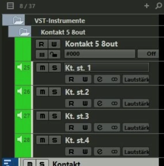

Ich nehme mal den folgenden Screenshot her von einem früheren Beitrag.
Was ich nun möchte, ist:
- In Cubase eine MIDI-Spur anlegen.
- Als Eingang wähle ich ein MIDI-Keyboard
- Als Ausgang möchte ich Kt. st. 3 haben --> und das geht nicht. Als Ausgang kann ich nur Kontakt 5 8out wählen.
  • #51
Stimmt, das geht nicht, weil eine MIDI-Spur immer den (MIDI) Eingang des VST sieht. Vielleicht ist das auch nur beim Konakt so, aber hier geht das auch nicht anders.
Reaktionen: Kosaken-Kaffee
Stimmt, das geht nicht, weil eine MIDI-Spur immer den (MIDI) Eingang des VST sieht. Vielleicht ist das auch nur beim Konakt so.
Jo
Das wollte ich testen, hat aber nicht geklappt, darum mein Beitrag hier im Forum mit der Frage.
Nachdem es also mit nur einer Instanz Kontakt nicht geht, mache ich ich halt zwei auf. Ist auch kein Thema, weil die Rechenpower habe ich.
Was auch nicht geht, ist, dass ich nur diese Kt. st. 3 Instrumentenspur nehme und MIDI einspiele.
Lege ich stattdessen eine neue Instrumentenspur an, wähle Kontakt als Instrument, dann kann ich MIDI einspielen.
Ist irgendwie inkonsistent ... Grrrmmppfff ...
