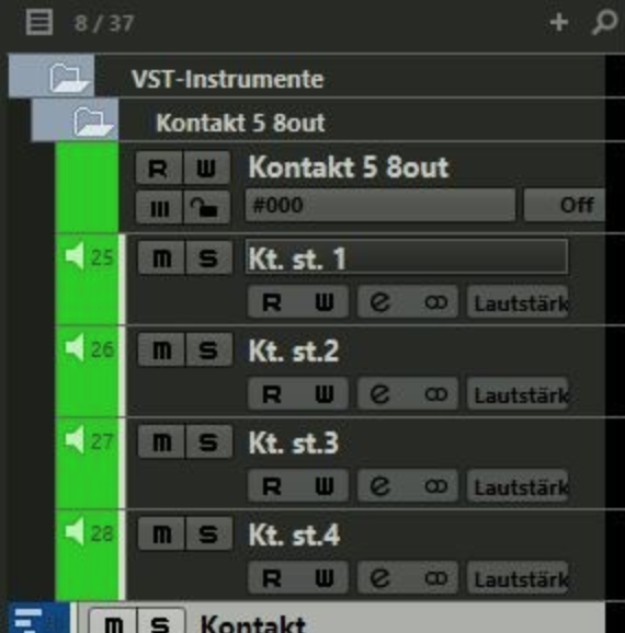

Ich nehme mal den folgenden Screenshot her von einem früheren Beitrag.
Was ich nun möchte, ist:
- In Cubase eine MIDI-Spur anlegen.
- Als Eingang wähle ich ein MIDI-Keyboard
- Als Ausgang möchte ich Kt. st. 3 haben --> und das geht nicht. Als Ausgang kann ich nur Kontakt 5 8out wählen.

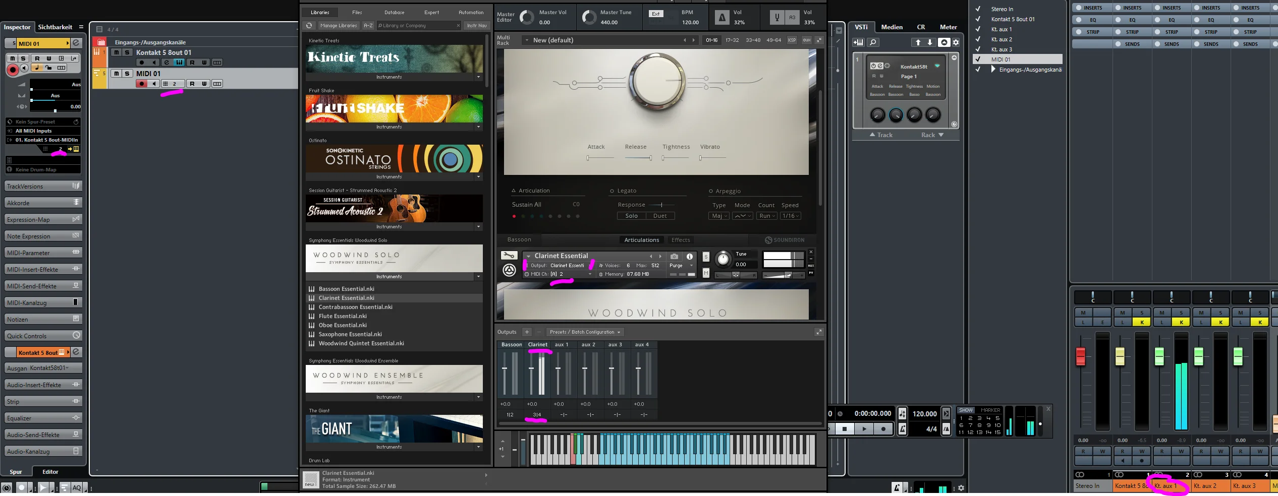

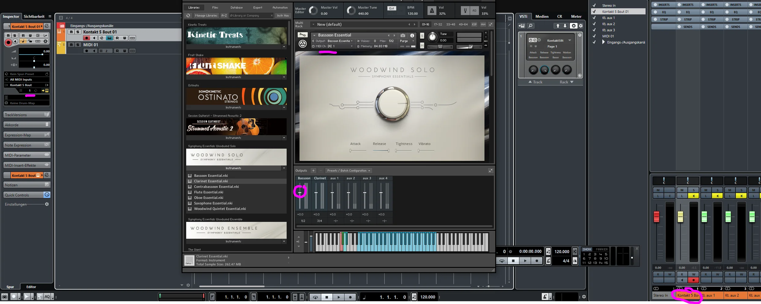

So, ich habe mal das Midigelumpe nachgespielt, es geht:
Du kannst zwar in der Tat nur
Kontakt 5 out8 oder ähnliches auswählen, aber du bestimmst ja mit dem Midikanal, welches der geladenen Patches in der einen Instanz von Kontakt angespochen wird.

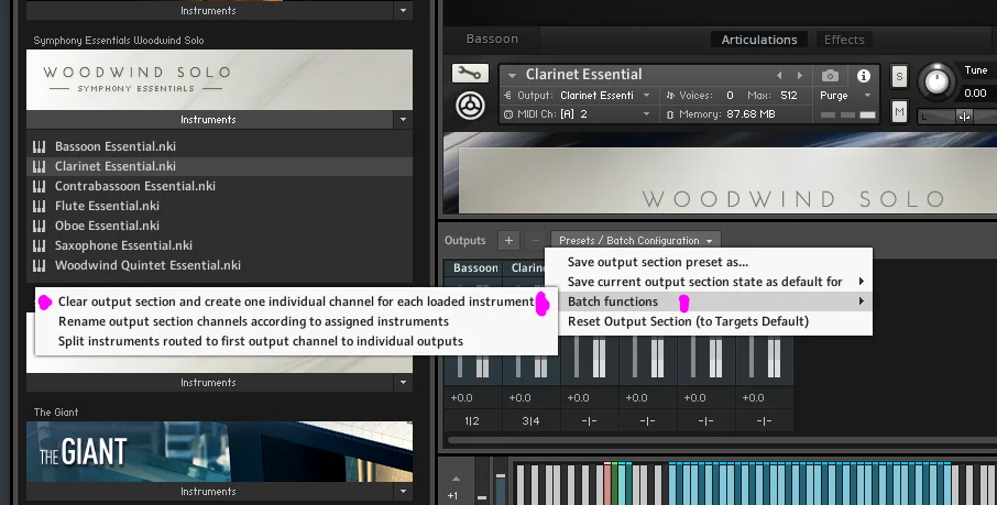

Und was m. E. generell notwendig ist, neben der Aktivierung der Multiausgänge, dass du jedem geladenen Patch einen eigenen Ausgang zuweist, das geht über die Batchfunktion im Kontakt Mixer:
So kommst du dann zu deinen Audiokanälen für jedes Patch.
