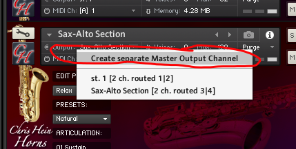

Das meintest du sicherlich nicht :
Nein
Bei deinem Beispiel bist du innerhalb von Output st.1 und hast zwei MIDI-Kanäle.
Mein Beispiel ist, dass ich st.1 und st.2 habe.
st.1 soll als Ausgang der ersten MIDI-Spur und st.2 als Ausgang der zweiten MIDI-Spur herhalten - und das funzt aber nicht.

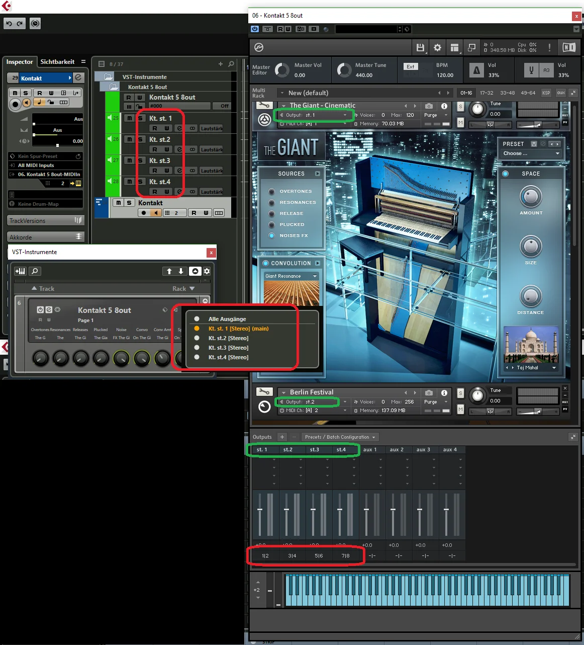

Das hast du gemacht?

Ja und den neuen Stereo-Out im Kontakt musst du doch nochmals neu routen (Bild 2). Also bei mir kommen so beide Kanäle getrennt in der MixConsole an.
Laß dich nicht von diesen blöden aux ins Bockshorn jagen! Dahinter steht die Nummer des/der Ausgänge, die dann wiederum den Eingängen bzw. den Ausgängen des Kontakt an der MixConsole entsprechen.

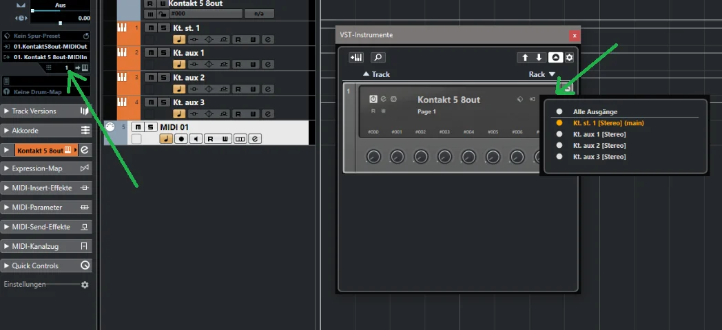

In Cubase sieht das bei mir übrigens so aus, auch wieder mit Bezeichnungen aux ... irreführend.

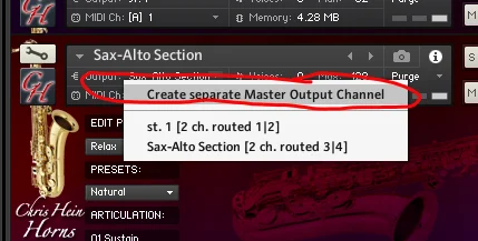

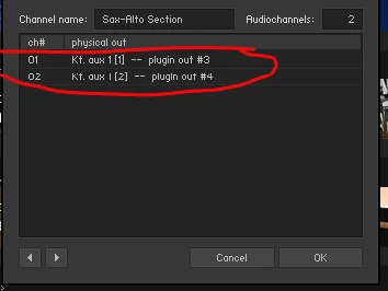

Hab's grad probiert:

Das ist schön Loopi, aber soweit war ich ja auch schon.
Jetzt hast du ja vier Outs, gelle. Kannst du jetzt vier MIDI-Spuren anlegen und jeder einen Out zuweisen?
