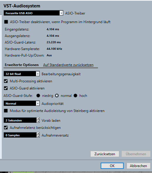

Das müsste Standard sein. Hab wissentlich zumindest nichts dran verstellt..
Asio Guard auf hoch stellen
Audiopriorität auf boost stellen und die Buffersize hochschrauben.

...... Buffer Size habe ich trotzdem ganz hochgestellt......
Hm Was mich stutzig macht: du schriebst, dass du die Buffer Size ganz hoch gestellt hast.
In deinem Post #17 sehe ich aber eine Eingangs- und Ausgangslatenz von nur ca. 4 ms. Diese geringe Latenz bekomme ich mit meinem Interface noch nicht mal hin, wenn ich den Buffer auf 32 stelle. Kann es sein, dass die Buffergröße statt 1024 oder 2048 versehentlich auf einen wesentlich geringeren Wert eingestellt ist? Kann ja sein. :)
Ja, hab die Buffer Size wieder runtergestellt. Hab aber zuvor ausführlich mit 1024 getestet und das brachte keine Verbesserung. Höher geht bei meiner Soundkarte nicht.

Aktiviere mal im VST Audio System "Modus für optimierte Audioleistung von Steinberg* aktivieren".
Das wars bei mir!
