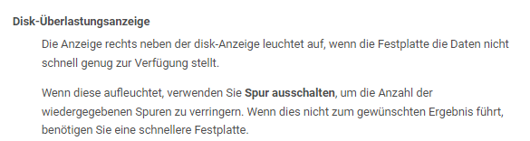

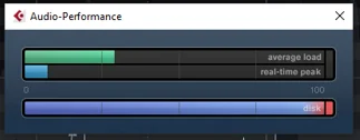

Hab doch was gefunden. Die Performance Anzeige zeigt während der Aussetzer eine volle Disk an. Was auch immer das heißt.
Festplatte ist in jedem Fall alles andere als voll....
Das heißt es:
Hast Du eine SSD für Deinen Projektordner (in dem sich sicher die Unterordner "Audio" und "Edits" befinden, und in diesen die original aufgenommenen bzw. bearbeiteten Audiodateien) ?
Bei einer "normalen" Festplatte hilft oftmals schon Defragmentieren.

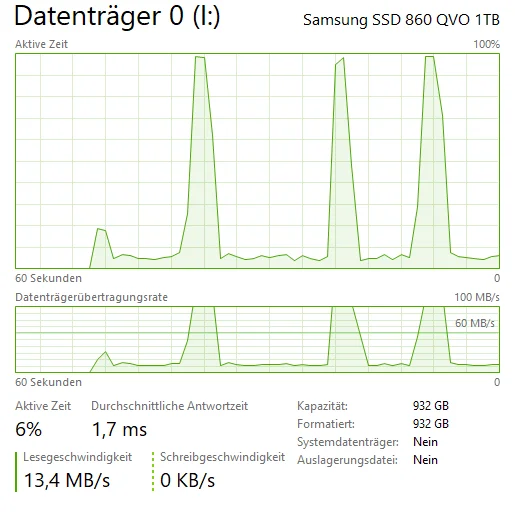

Auslastung der Festplatte schaut so aus. Die Peaks kommen immer kurz nachdem ich in Cubase erneut auf Play gedrückt habe.
Nochmal zum Taskmanager - da gibt's ja auch eine Spalte "Datenträger". Was zeigt die denn an?

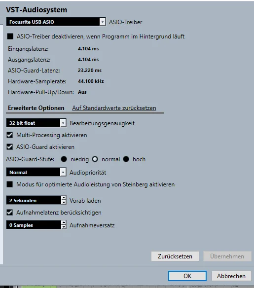

Dann schau mal in den Studioeinstellungen von Cubase nach - unter Audiosystem. Da gibt es diverse Einstellungen zur Optimierung, u.a. "vorab laden"
Reaktionen: Jabir
Das müsste Standard sein. Hab wissentlich zumindest nichts dran verstellt..
