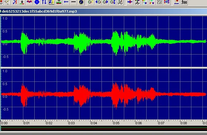

Es treten während der Wiedergabe WILLKÜRLICH aussetzer auf meiner Vocals Spur auf... Habe alles erdenkliche versucht um dieses Problem abzustellen, jedoch ohne erfolg (z.b. Veränderung Buffersize etc...)... Anbei schicke ich ein Beispiel... Hat jemand einen Plan woran das liegen kann???

Und wo sollen da jetzt Aussetzer sein?
Ich seh da nix. Und hören tu ich auch keine...

ik hör och keene
NiX!
Liegt wohl an deinem System...

@pizza: wenn dem so wäre, würde sich in der hier angezeigten wave ebenfalls aussetzer zeigen.
Ist aber nicht so.
