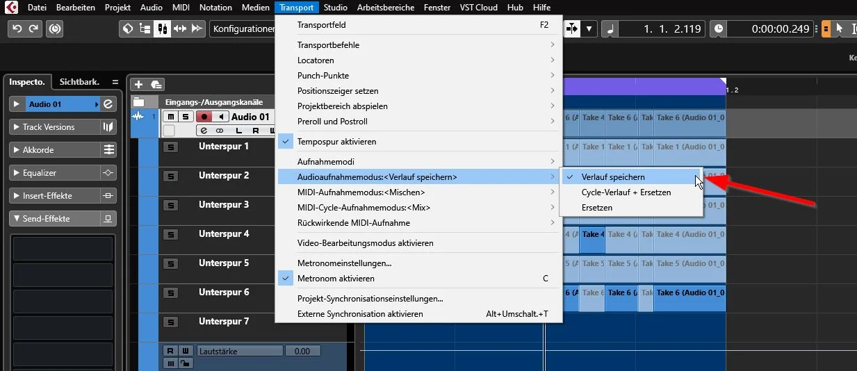

Die Einstellung dafür findest Du entweder im Menü:

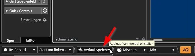

oder in der Transportzeile (wenn das Symbol bei Dir eingeblendet ist):
