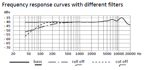

Die A´s befinden sich bereits seit längerem in unserem Portfolio und wieder und wieder war ich beim Mischen dem Speien nahe, weil sie einfach zu viel "Hassle" mitbringen. Die hatte seinerzeit übrigens der Drummer selbst angeschafft. Nun habe ich mir kürzlich mal deren frequency chart angeschaut und war erschrocken, dass sie, wie v13 es treffend festgestellt hat, bereits "bearbeitet/geöffnet" waren - allerdings herstellerseitig. Eklig! Der Frequenzgang ist alles andere als linear (vgl. Bild unten).
A = Sennheiser e914 (KM)

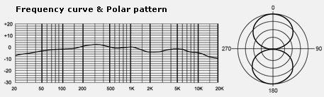

B = MXL 860 (Bändchen)

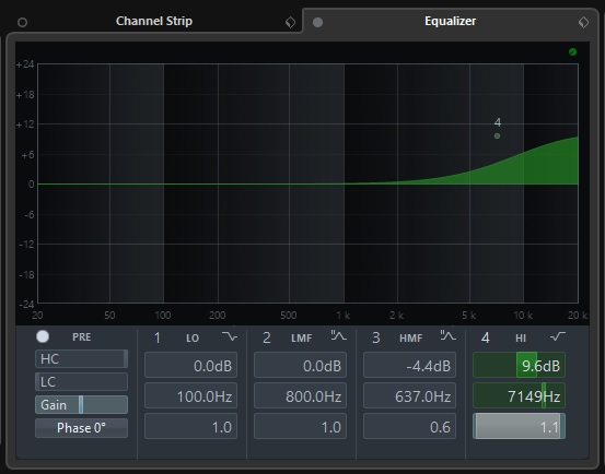

In der Tat hatte ich hier bereits ein bisschen in die von Nachtschicht angerissene Richtung gemogelt
...der wirklich interessante vergleich wäre insofern A versus B-plus-höhenboost...
Die MXL 860 klingen real nämlich doch noch ein Stück weit dumpfer. Und dies ist, was Ihr hört:
e914
MXL860
