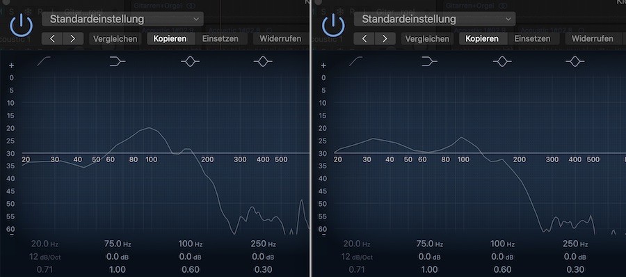

Hi,
dank Euch für Eure Einschätzungen, - ich mach da jetzt nicht lange rum:
- Mic 1 war das fliegende AKG Ei D112 und
- Mic 2 ist ein M88
Schön zu sehen wie AKG das Ei bereits auf die Ecke 80-100 Hz getrimmt hat, was dem Ding gleich mal mehr Wumms verleiht. Das M88 Signal bekommt man sicher auch da hin wo es hin soll, - hat dann aber ein deutlich vielseitigeres Mikro in der Kiste, welches auch mal vor einen Amp, Bläser oder Voc kann.
links: D112
rechts: M88

Das m88 ist neutraler und der Impuls kommt besser. Ich würde mich für das beyerdynamic entscheiden. Zudem geht es richtig tief runter bis auf 30 Hz. Scheint mir überlegen zu sein.

Das 88er hat Schwächen in den wichtigeren Bereichen 65-80 Hz.
Das höhere Attack-Klöppel, 3-4 kHz z.B., da würde ich eher mit einem zweiten Mikro dafür ansetzen und jenes gezielt hinzufahren. Und nicht ein einziges Mikro für alles verwenden. Das zahlt sich def. aus.

Nanana, Ich finde das jetzt etwas schwierig, einem Mikro, welches über einen grossen Frequenzverlauf einigermassen linear verläuft, eine "Schwäche" zu unterstellen. Das AKG D112 ist ganz klar gehypt und kommt dementsprechend mit weniger EQ aus. Wie Mensch damit arbeitet ist dann eine andere Sache und auf den ersten Eindruck funktioniert das AKG vielleicht besser, aber im Mix könnte das auch wieder anders sein.
Ich habe kürzlich gerade wieder ein A/B gemacht zwischen einem 421er und einem Audix D6 in der Kick. Das D6 hat eine ziemlich krasse EQ-Anpassung - hole ich diese aber mit EQ's am 421er wieder auf, klingt das genauso mächtig...

Ne ne, streiten möchte ich auch nicht. Mir geht es nur darum, was wir miteinander vergleichen. Natürlich ist im Vergleich der von dir angesprochene Bereich schwächer ausgeprägt - aber das ist m.E. keine Schwäche des Mikros, sondern schlicht und einfach dem Design geschuldet. Gegen ein D112 (oder eben auch ein Audix D6) sieht auch ein 3000-Euro-Schoeps im Bassbereich "schwach" aus... :)
