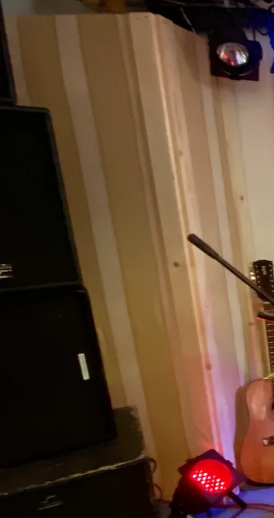

Wenn du noch nen Kumpel hast, der zwei Schrauben in zwei Bretter drehen kann, kannst du auch eine kleinen Rahmen drum bauen, dann sieht das etwas "gefälliger" aus.
Darauf wird es wohl hinauslaufen. Hab da einen Kollegen der Hobby Schreiner ist - mal sehen ;-)

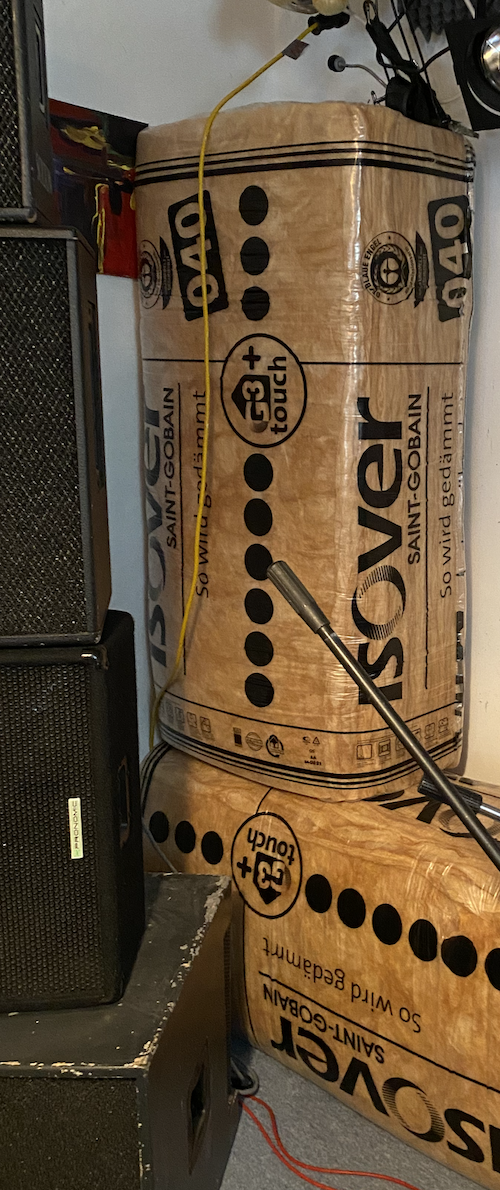

Hi, auch wenn du kein begnadeter DiY Handwerker bist, - vielleicht als Denkanstoß meine Variante.
Ich habe einfach jeweils 1 + 1/2 Pack Dämwolle in die Ecken gestellt. Bespannstoff drüber - zur Not ein Spannbettuch, - fertig.
Kost nicht viel hilft aber.
Anhang anzeigen 121519 Anhang anzeigen 121520
Ich hab das damals noch stumpfer gemacht, einfach große kartons mit Dämmung gefüllt, zugemacht und ab in die ecken damit. Ging auch. Kannst sogar theoretisch noch latten drauf kleben für ein bischen Hochtonsreflektion. Hübsch ist allerdings was anderes.
