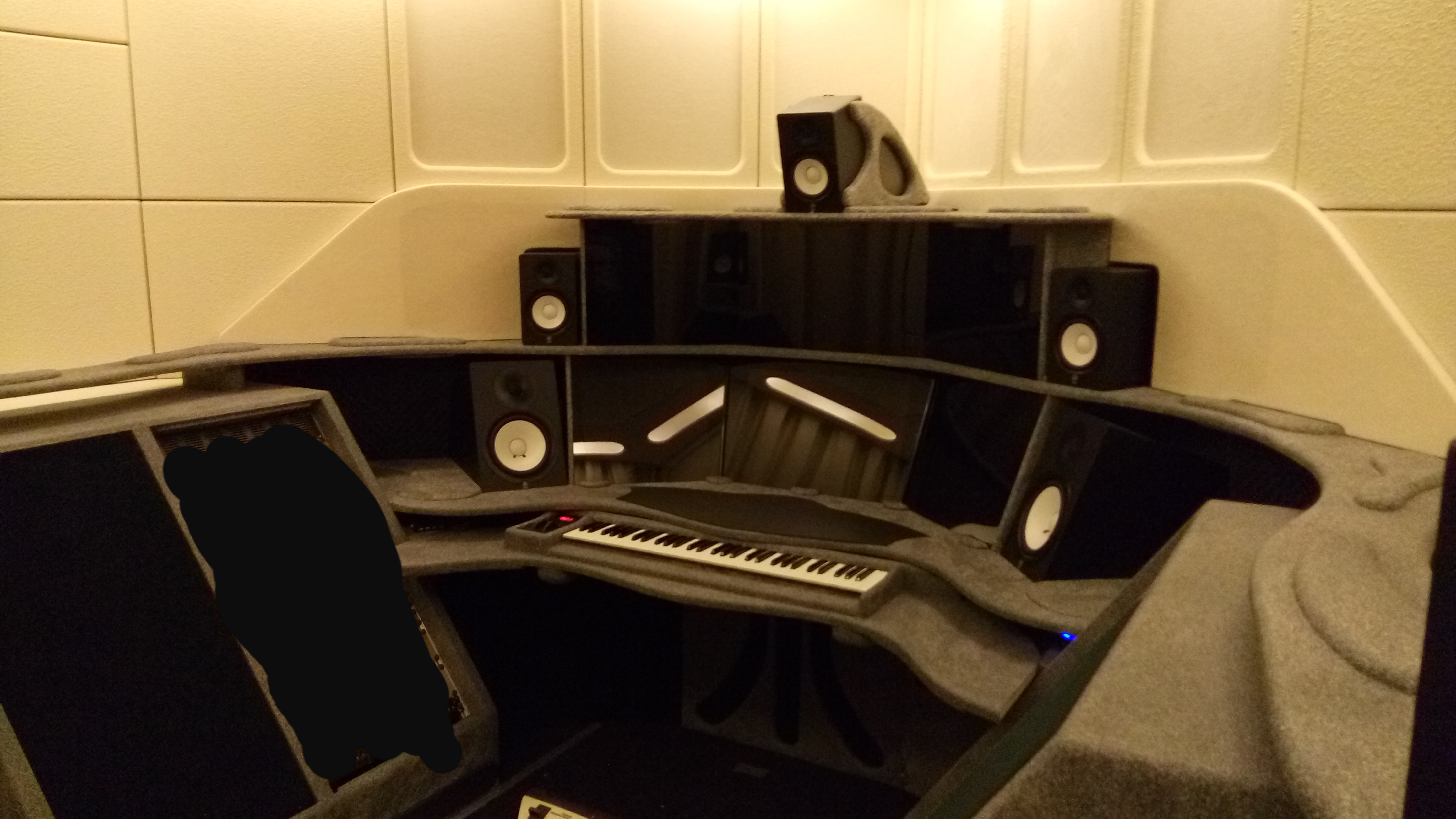

Ich habe ein Studio mit nahezu perfekter Raumbearbeitung...
Trotzdem kann ich Zuhause locker Mastering mit nem Kopfhörer machen, auf nem Laptop... Ich produziere übrigens auch elektronische Musik ;-)

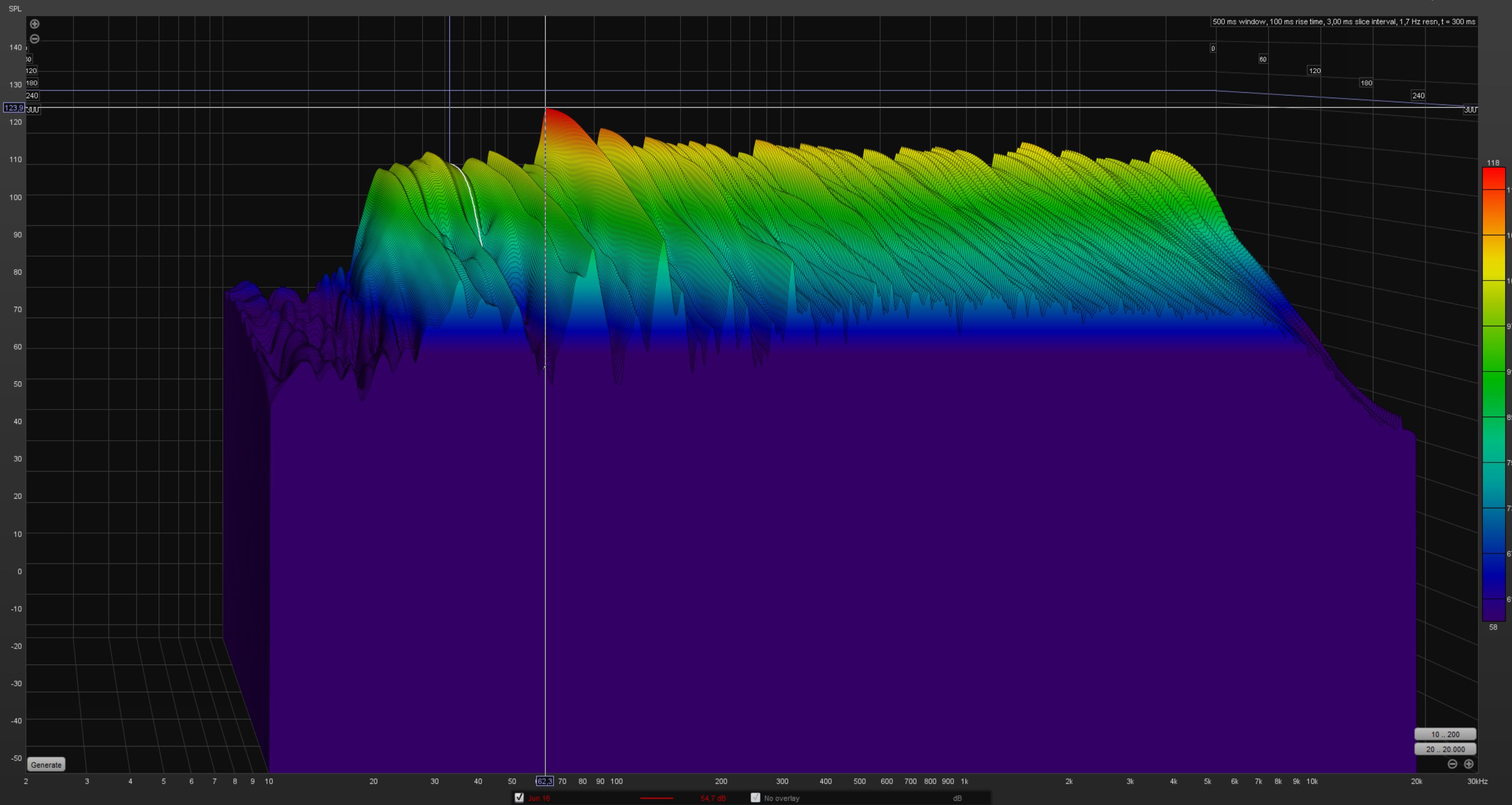

Ich weiß :-) Da ich in dem Raum aber noch schlafen muss und ich zur Miete wohne kommt das eh alles nicht in Frage. Die Idee war eben nur die Bass Traps, weil das mein größtes Problem in dem Raum ist. Durch mein Bett & Co und Schrank ist die restliche Nachhallzeit gar nicht so heftig.
Ich weiß :) Da ich in dem Raum aber noch schlafen muss und ich zur Miete wohne kommt das eh alles nicht in Frage. Die Idee war eben nur die Bass Traps, weil das mein größtes Problem in dem Raum ist. Durch mein Bett & Co und Schrank ist die restliche Nachhallzeit gar nicht so heftig.
Wenn du tatsächlich schaffen würdest den Bass zu beruhigen, dann würdest du als nächstes die Erstreflektionen als RICHTIG störend empfinden. Und dann müsstest da weiter machen..... das ist leider so ein Teufelskreis, bis der Raum dann als Ganzes ok ist. Denn die anderen Probleme treten deutlicher hervor, sobald die bis dahin größten Probleme abegdämpft sind.

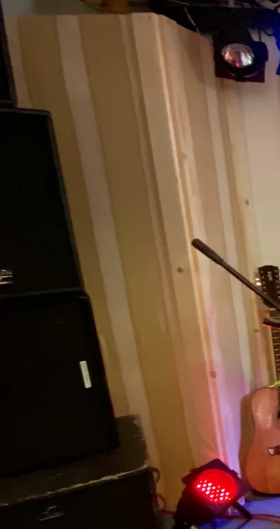

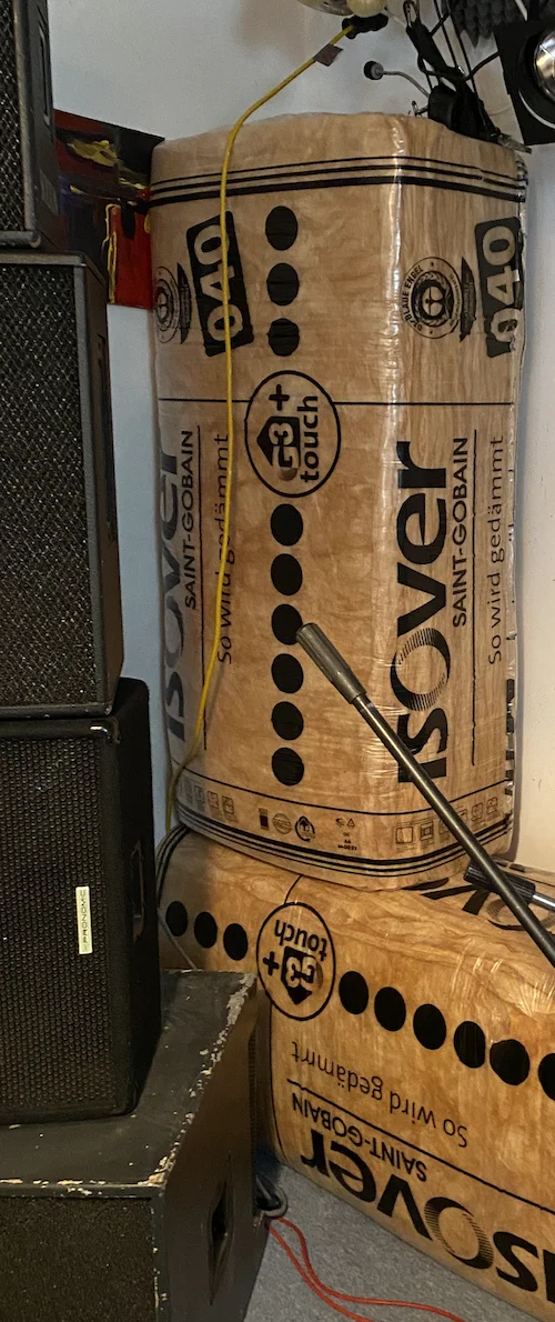

Hi, auch wenn du kein begnadeter DiY Handwerker bist, - vielleicht als Denkanstoß meine Variante.
Ich habe einfach jeweils 1 + 1/2 Pack Dämmwolle in die Ecken gestellt. Bespannstoff drüber - zur Not ein Spannbettuch, - fertig.
Kost nicht viel hilft aber.
Wenn du noch nen Kumpel hast, der zwei Schrauben in zwei Bretter drehen kann, kannst du auch einen kleinen Rahmen drum bauen, dann sieht das etwas "gefälliger" aus.
